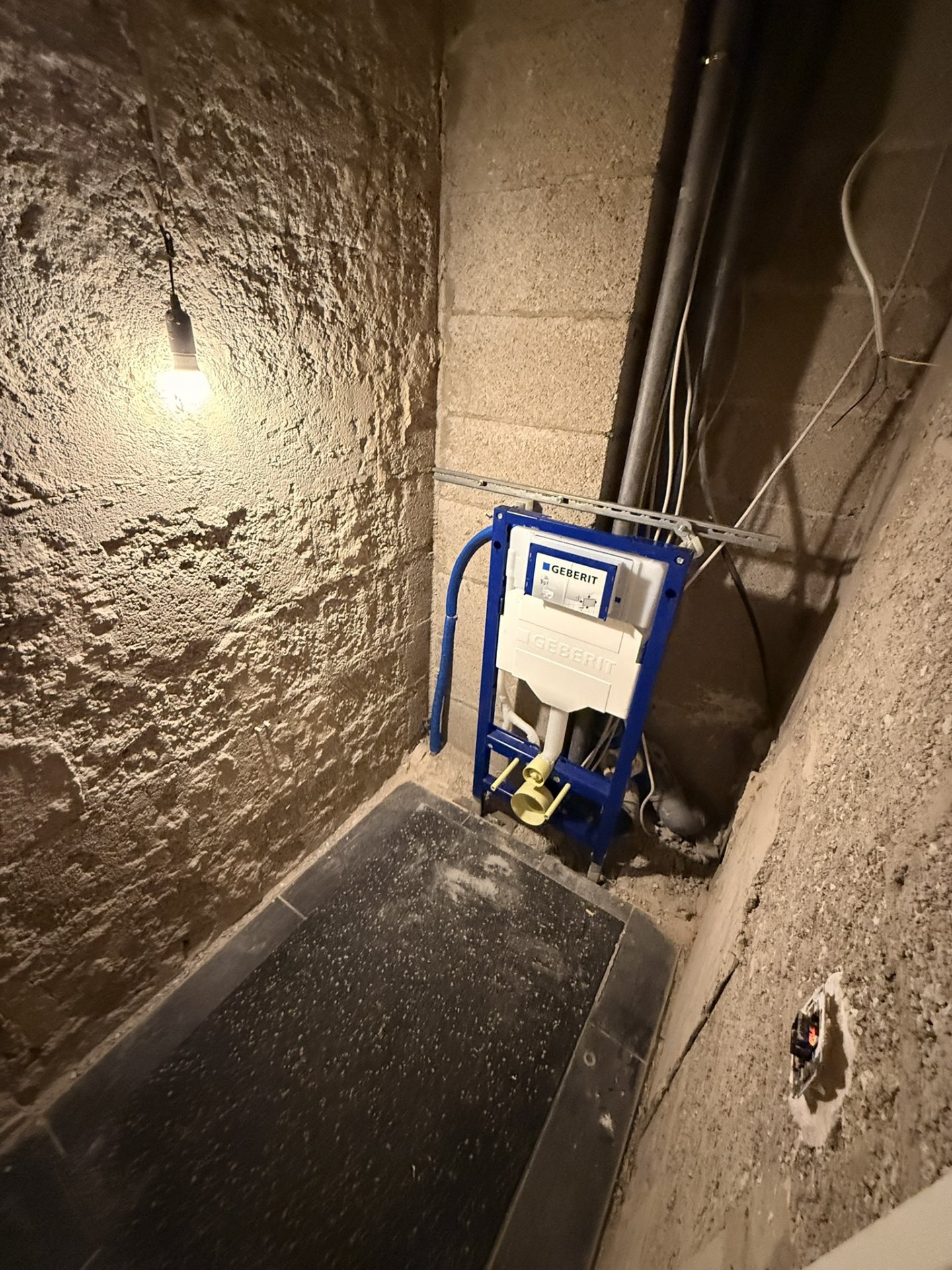

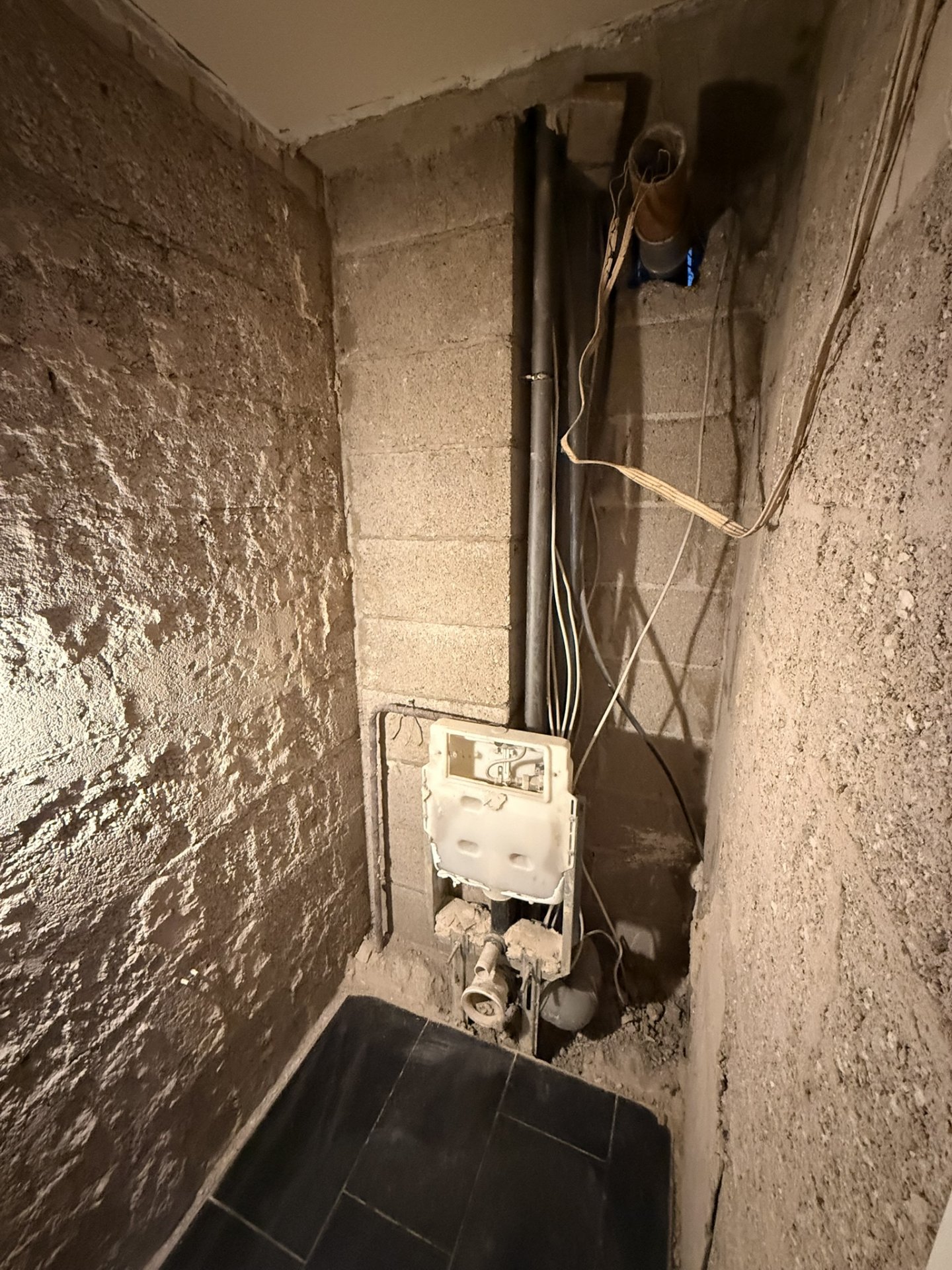

    Ausgangssituation (Bestand)
    • Gäste-WC ohne Fenster, mit mechanischer Abluft über Rohr nach draußen
    • Alte WC-Vorwand bestand aus 10 cm Porenbeton, raumhoch gefliest
    • Über viele Jahre keine Feuchteprobleme, kein Schimmel
    • Lüftungsleitung lief bereits damals durch die Vorwand bis nach außen

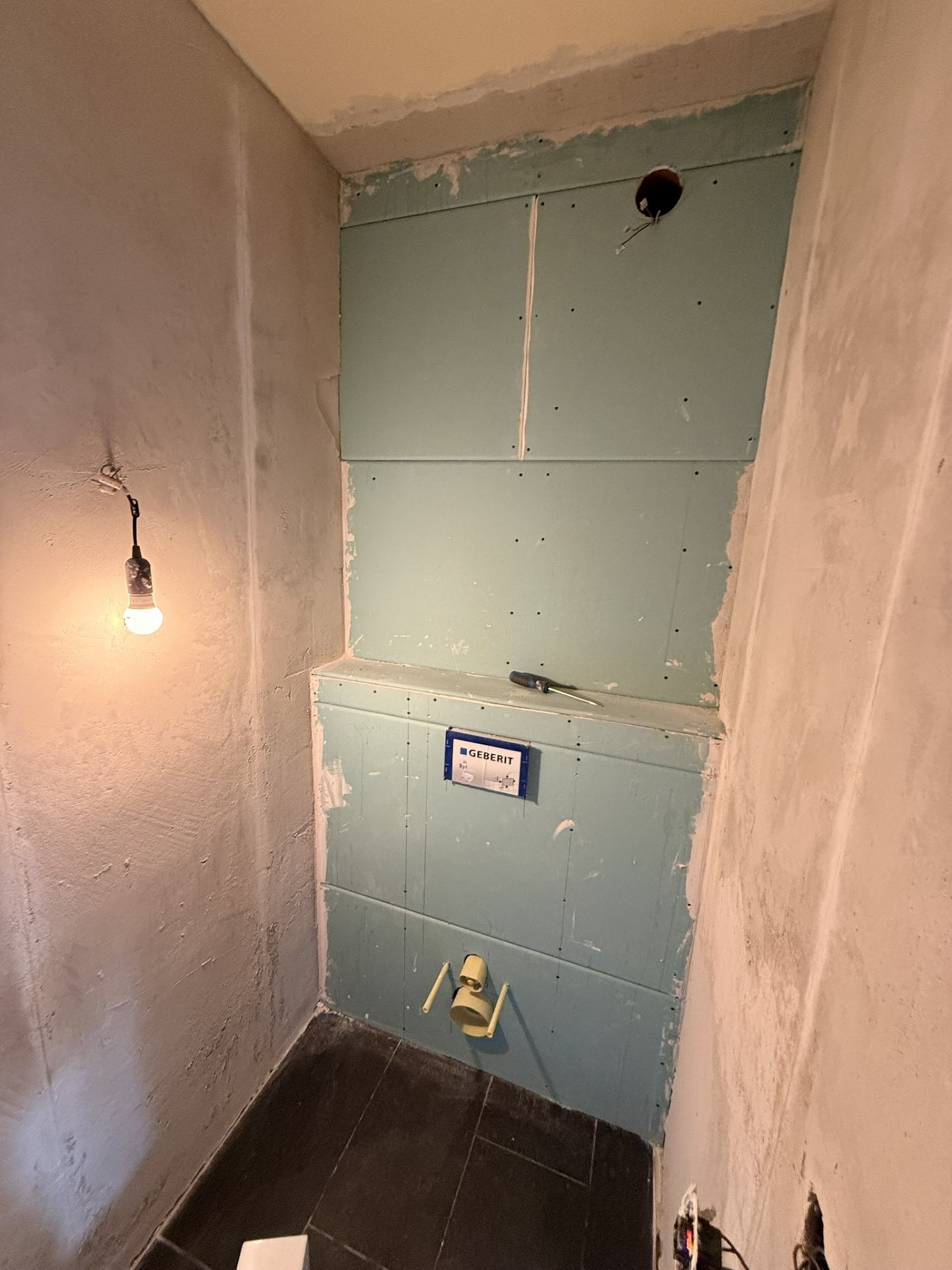

    • Alte Porenbetonwand vollständig entfernt
    • Neue WC-Vorwand als Metallständer + 2× GKBI (grüne Rigipsplatten) erstellt
    • Unterputzspülkasten mit darüberliegender Ablage/Nische
    • Das bestehende Lüftungsrohr wurde in die neue Vorwand integriert
    • Bereich oberhalb des Spülkastens jetzt Hohlraumkonstruktion statt massiv

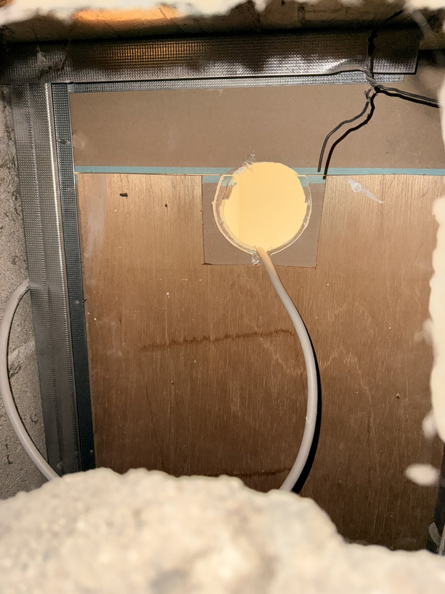

    Seit ca. 2 Wochen Bauzustand (noch unverfliest, offen):

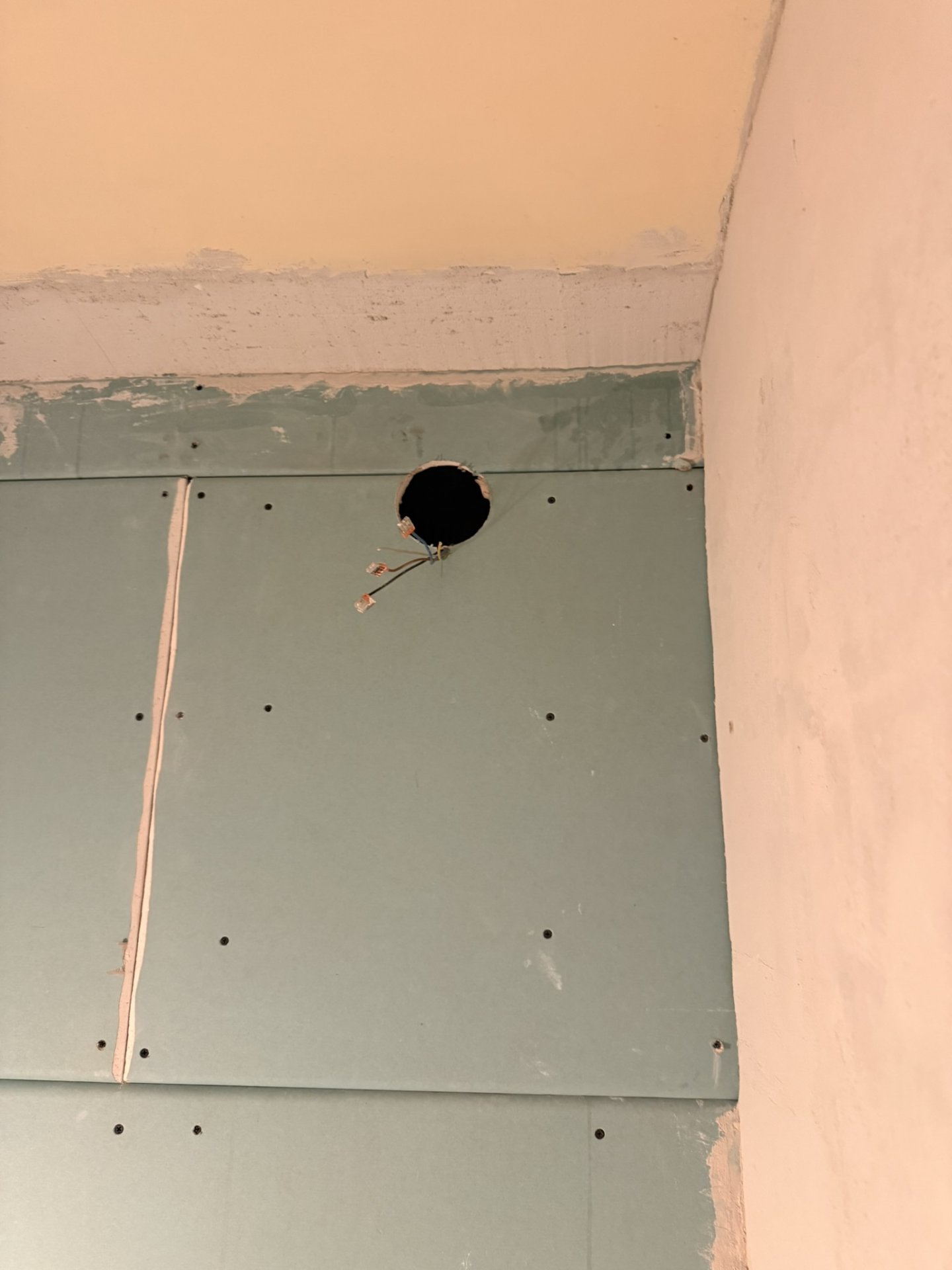

    1. Kondenswasserbildung an der Decke rechts neben der Lüftungsöffnung
    2. Im temporär demontierten Lüftungsrohr sammelten sich
      → über 500 ml Wasser innerhalb von 7 Tagen

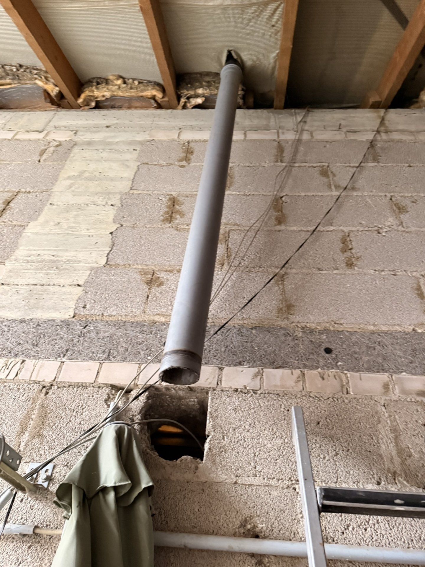

    3. Rohr führt durch die Vorwand, dann weiter Richtung Garage/Dachbereich nach außen
    4. Fotos zeigen:
      • offenen Vorwandbereich mit Lüftungsführung
      • Austritt des Rohrs im unbeheizten Bereich (Garage/Dach)
      • Feuchtebereich nahe Decke innen

    Bei der Rohrführung muss es im Rohr auch vorher schon Kondensat gegeben haben.
    Das muss ablaufen können, am besten draußen im kalten bereich, d.h. entsprechendes Gefälle vorsehen.
    Das Rohr muss Luftdicht in die Wand eingebaut werden. Ich würde hier für Luftdichtichkeit in der Massivwand und im Rigips sorgen.
    Hast du aktuell erhöhte Raumluftfeuchte?
    Da es sich um eine "kalte" Außenwände handelt, hat die alte PBWand als Innendämmung fungiert. Das hast du jetzt natürlich nicht mehr...

    Guter Hinweis – dazu noch eine wichtige Beobachtung aus dem Rückbau:
    Zu Beginn der Arbeiten war das Lüftungsrohr innen deutlich verstaubt, aber vollständig trocken. Es gab weder feuchte Ablagerungen noch Laufspuren oder Verschlammungen. Wäre über längere Zeit regelmäßig Kondensat im Rohr angefallen, hätte sich der Staub entsprechend gebunden oder es wären Feuchtespuren erkennbar gewesen. Das spricht aus meiner Sicht dafür, dass die aktuelle Kondensatbildung in diesem Ausmaß neu ist und erst im Zuge der Sanierung auftritt.

    Wenn es da draußen im Winter 0°C hat, und durch das Rohr 20°C Raumluft tatsächlich in nennenswerter Menge nach außen entwichen ist, MUSS es m.E. bei der Rohrlänge nennenswert Kondensation gegeben haben. Wenn da im kalten Winter definitiv nichts angefallen ist, ist da nie luft rausgegangen. Oder der Raum hatte nur 20-25% Luftfeuchte bei 20°C....
