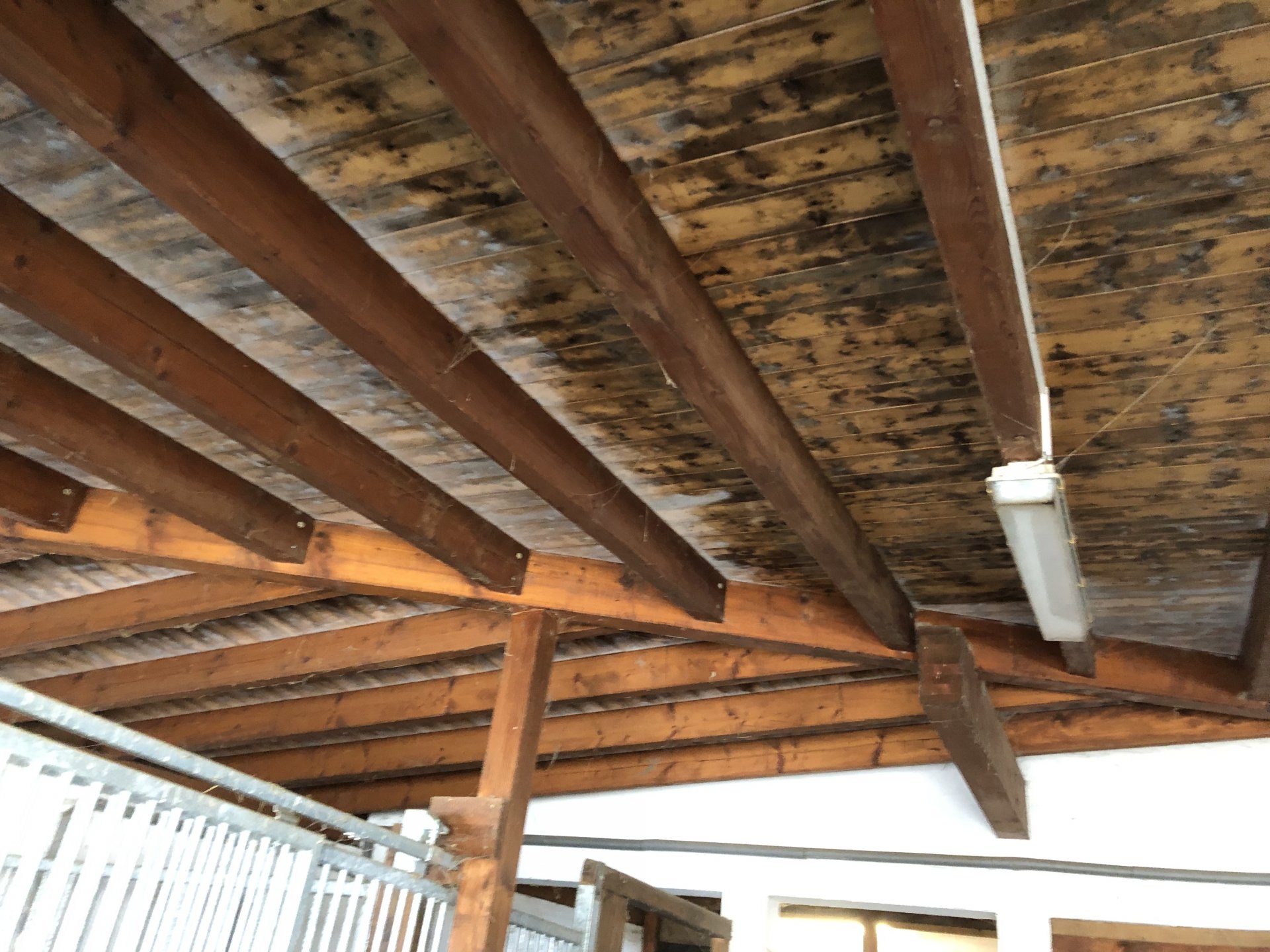

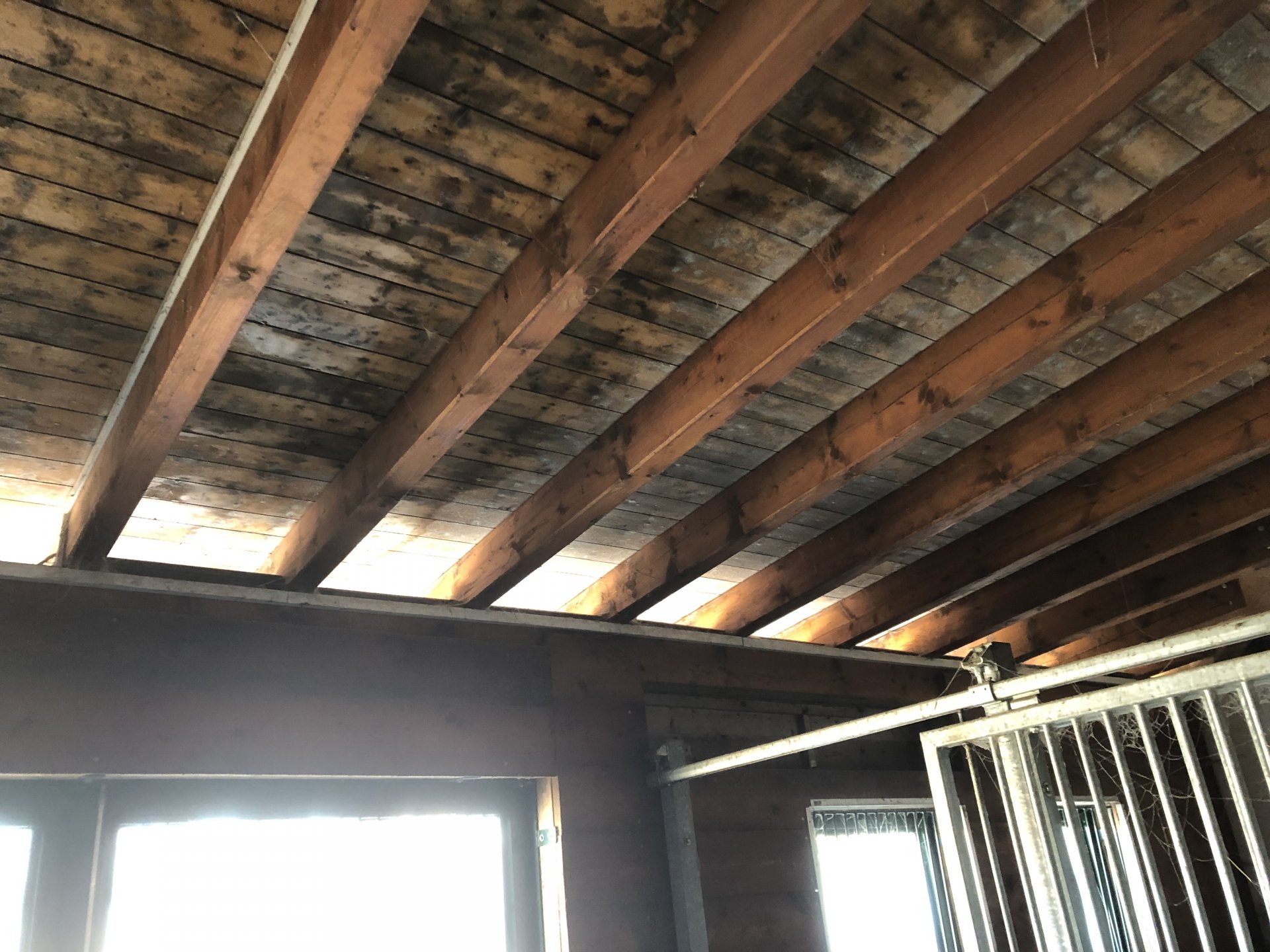

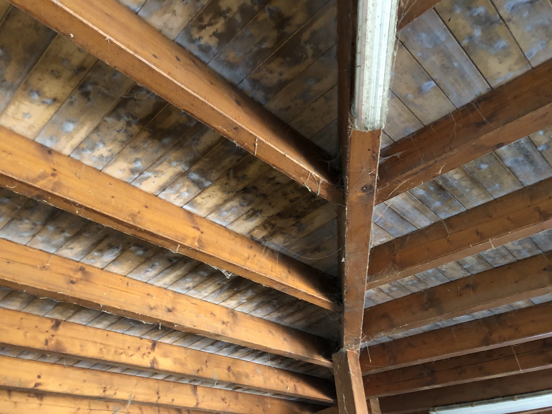

    Habe mich gerade hier angemeldet um zu folgender Situation mal die Meinung von Fachleuten zu hören.
    Folgende Situation:
    ein Pferdestall (vor 12 Jahren neu gebaut) hat ein zur Zeit ungedämmtes Flachdach, im Sommer Frühjahr Herbst alles gut wie es sein soll.
    Der Stall selbst ist nicht beheizt, aber im Winter gerade jetzt deutlich unter null (heute minus 12*C bildet sich Kondenswasser am Dach, was heute zum Beispiel gefriert,
    gleiches passiert auch wenn die Sonne drauf knallt und das eiskalte Dach sich schnell erwärmt dann ist da alles feucht.
    (Bilder im Anhang)
    Die Feuchtigkeit an den Nut und Feder brettern und Schimmel Bildung. Alles logisch da die Tiere Wärme und Feuchtigkeit erzeugen. Vor ca. 3jahren haben wir das alles mit Schimmel entferner weg gemacht und die obersten Bretter weg montiert dass die Luft besser dran kann, Ergebnis minimal nur besser weil eben die Luft nicht durchziehen kann, da nicht alle zwischensparren Felder beidseitig an der Luft sind (Scheune steht an dem Stall einseitig)

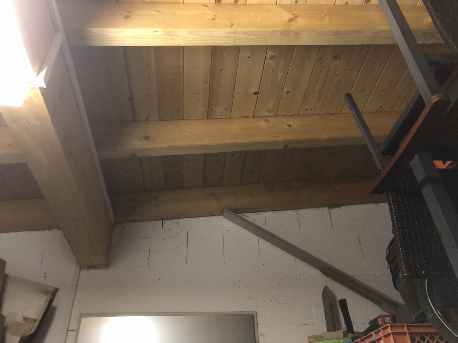

    Zur Information: im Nebenraum ein Abstellraum), wo keine Tiere sind, haben wir das Problem nicht, da ist alles tip top am Dach und sieht immer noch nagelneu aus.
    (Bild im Anhang)
    Nun die Frage:
    Wie kann ich das Dach dämmen (zwischen Sparren Dämmung) mit möglichst wenig Aufwand, dass diese Kondenswasser Bildung unterbunden wird?
    Der Stall soll definitiv kein „kfw Stall“ werden und wird auch zukünftig nicht beheizt.
    Es geht einzig darum, die Dämmung so zu gestalten,
    dass es durch Taupunkt Verlegung kein Kondenswasser mehr gibt.
    Kann man das Stall Dach als (halb) hinter lüftetes kaltdach ausführen?
    Wenn ja wie mit welchen Materialien?
    welche Ausführung schlagt ihr vor?
    Vielen Dank für eure Vorschläge

    Oh je, dass sieht echt nicht gut aus. Ganz klar das es temperiert. Die starken Kalt Warm Unterschiede lassen das Wasser an den Stellen niederschlagen. Aufdachdämmung oder eine Dämmung von Innen hilft. Alles andere wird nichts bringen.
