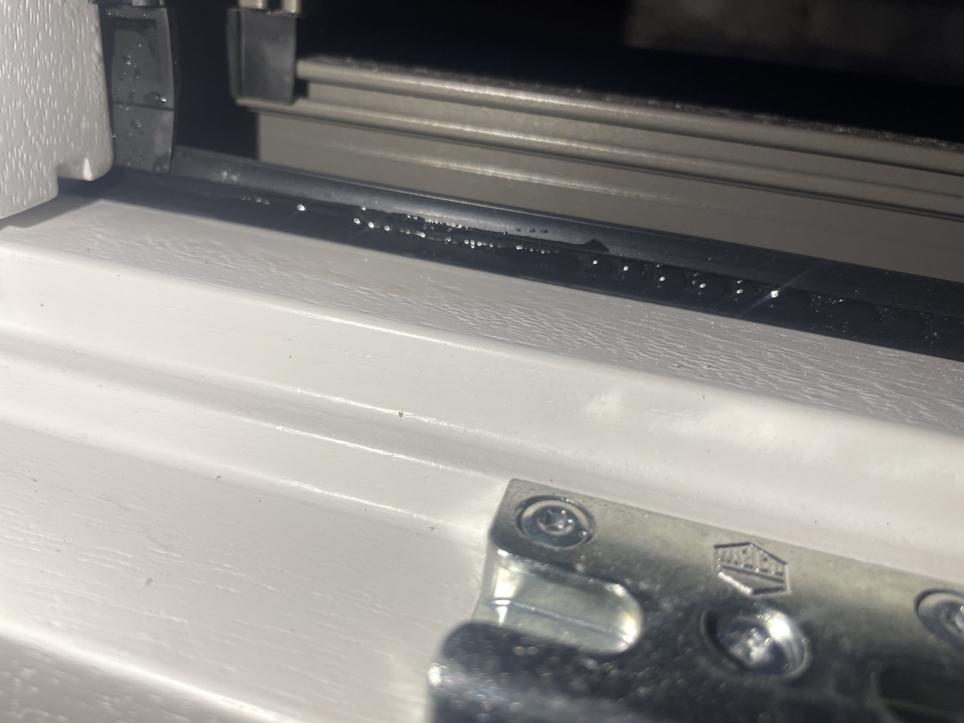

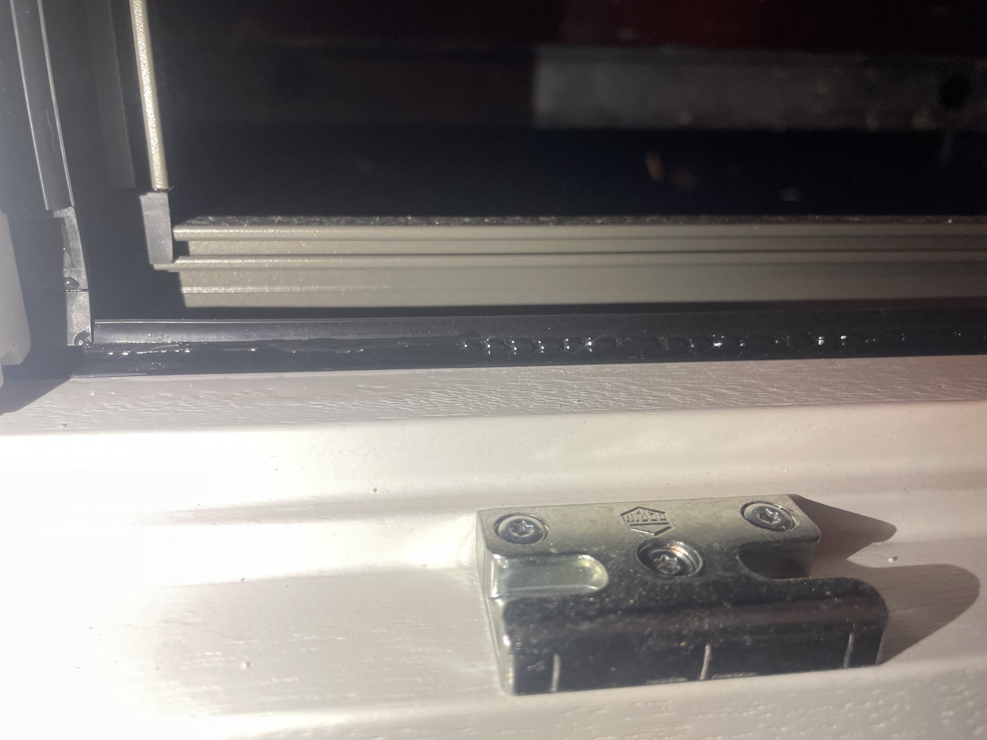

    Guten Morgen,
    ich mal wieder :)
    Das Problem mit dem Kondensat im EG und OG besteht je nach Außentemperatur immer noch.
    Was aber immer bei den niedrigen Temperaturen ist, ist das in vielen Fenstern, gerade bei den Zweiflügligen, Wasser in der Dichtung im Fensterstock steht.
    Das Haus ist vom EG bis hoch zum OG komplett offenes Treppenhaus und eine Galerie ist im Haus auch vorhanden.
    In den Zimmern habe ich durchweg 20-22 grad, relative Luftfeuchte zwischen 45-55%.
    da das Haus ja 20 Jahre unverputzt war und erst im November/Dezember neue Fenster und ein WDVS auf die Hütte kamen, frage ich mich ob das ganze der Baufeuchte kommt? Oder kann der Dampfdruck ( sollte ich einen hohen haben) die Luft durch die Fensterdichtung drücken und dort mit der kalten Aussenluft kondensieren lassen?
    Aktuell ist nicht eine Nachtabsenkung der Heizung aktiv ( Holzscheitkessel mit Pufferspeicher).
    Sollte ich diese mal deaktivieren?
    Die Bauart der Fenster spielen sicher wie schon hier geschrieben auch eine Rolle.
    Flächenbündige Holz-Alu Fenster…
    Und noch eine Frage…:-D
    Wohin trocknen denn die ytongsteine und Kleber des WDVS ab? Nach innen oder außen?
    Danke für eure Hilfe, ich hoffe ich muss nicht mein Leben lang Dichtungen trocken wischen , da es einfach an der Konstruktion der Fenster liegt

    Versuche mal, die Luftfeuchte bei Temperaturen und 0°C draußen auf Werte von ca. 40%@21°C zu bekommen, und die Nachabsenkung zu deaktivieren. Ich würde vermuten, dass der Effekt dann deutlich besser wird.
    BauphysikalischeH intergründe:
    - Euer Rohbau beinhaltet noch sehr viel Wasser (*), der sowohl nach Innen als auch nach außen rausgeht. Daher wird die Luftfeuchte bei geschlossenen Fenstern auch ohne dass sich Personen im Raum aufhalten ansteigen, und zwar immer so weit, bis der Dampfdruck zwischen Raumluft und Bausubstanz ausgeglichen ist
    - Aufgrund der Bauweise stellt sich bei der Beheizung IMMER ein Luftdruckgefälle von oben nach unten ein, denn warme Luft steigt auf. Es resultiert zwangsweise ein Druckgefälle von innen nach außen (vgl. Heißluftballon), das sich natürlich vorrangig oben an den Fenstern ausgleichen möchte. Die Fensterdichtungen können nie 100%ig Luftdicht sein, daher lässt sich ein Tauwasserausfall nur reduzieren, aber nicht prinzipiell vermeiden
    - gezielte Abluft oben im Gebäude kann dieses Problem m.E. deutlich entschärfen (z.B. Abluftventilator im Bad)
    - Mit einer gut eingestellten KWL lässt sich das Problem m.E. beseitigen
    - Dachfenster sind von dem Effekt besonders betroffen. Im Bungalow tritt er dagegen deutlich reduziert auf, z.B. nur an den oberen Fensterdichtungen
    (*) wenn die Baufeuchte wirklich ganz raus ist, wird sich das Phänomen vermutlich deutlich reduzieren, weil ihr dann wesentlich weniger Stress habt, die Luftfeuchte ausreichend niedrig zu halten.
    Bei 55%@22°C wird der Effekt aber bei Außentemperaturen <0°C meiner bescheidenen Einschätzung nach immer auftreten.

    Eine konstantere Temperatur - es könnte sein, dass eben gerade bei der Nachtabsenkung an den relevanten Stellen die Taupunkttemperatur gerade so unterschritten wird.
    Das wird das Problem nicht lösen, aber man sollte zumindest schauen, ob es einen Effekt hat.
    Probiere doch mal aus, an einem Fenster den Anpressdruck rundum etwas zu erhöhen, und stelle ihn bei einem anderen Fenster soweit runter wie es geht (vorherige Einstellung markieren!) Dann könnte das Resultat sein, dass das "undichte" Fenster als "Ventil" dient, und das dichtere Fenster trocken bleibt.
