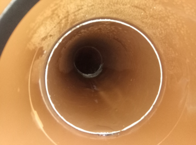

    Folgendes Problem: zwischen Haus und Garage liegt ein unterirdisches KG-Rohr, welches als Leerrohr dient (ca. 30 m Länge, ca. 80 cm unter Erdreich). Seit ca. 26 Jahren funktionierte dies problemlos. Als letztes Jahr um die Garage herum die Aussenanlage erneuert wurde, wurde dieses Leerrohr (KG-Rohr) im Verlauf etwas verändert.
    Bei Wetterwechseln musste ich eine nicht unerhebliche Menge an Wasser aus dem Leerrohr feststellen.
    Erste Vermutung: Bei den Bauarbeiten wurde eine Dichtung zwischen den KG-Rohren vergessen. Eine Druckprüfung wurde daraufhin durchgeführt, mit dem Ergebnis, dass die Leerrohrleitung absolut dicht ist. Es muss sich also um Kondensat handeln. Das Verschliessen der Rohröffnungen in der Garage als auch im Hauskeller, um zu Verhindern, dass feuchtwarme Luft in das ausgekühlte Leerrohr gelangt, brachte keine Besserung.
    Vielleicht hat jemand eine Idee.

    Was wurde verändert? - Der hintere Teil der Garage steht logischer Weise im Erdreich. 2017 wurde die Aussenfläche dahinter etwa 30 cm tiefergelegt. Entsprechend auch das Leerrohr (KG - Rohr DN 160).
    Vor der Baumassnahme war das Rohr mit Erde (Rasenfläche) bedeckt, jetzt befindet sich eine Pflasterfläche darüber.
    Genutzt wird das Leerrohr bis dto. gar nicht.
    Seit der Umgestaltung der Aussenanlage fällt mir halt auf, dass aus dem Leerrohr bei krassen Wetterwechseln (vor ein paar Tagen hatten wir um die Null Grad, plötzlich stieg die Temp. auf ca. 7 Grad plus). relativ viel Wasser austritt (ca. 1,5 l).
    Erster Gedanke: Klar unter der Pflasterfläche steckt noch die Kälte im Boden, die Aussenluft wird schlagartig wärmer und deshalb bildet sich im Rohr das Kondensat.
    Deshalb hab ich die beiden Enden mit Verschlusstopfen (mit Dichtung) verschlossen, um Konvektion zu vermeiden - was allerdings nicht wirklch viel gebracht hat.

    Wenn es im Sommer tagelang schüttet ist es im Rohr staubtrocken. Wenn das Wetter - wie zur Zeit mehrere Tage recht kalt ist und plötzlich auf deutliche Plusgrade umschwenkt wird es im Rohr nass. Das Rohr ist dann rundum mit Wassertropfen behangen, die dann irgandwann ablaufen und sich am Verschlussstopfen sammeln.
    Das beigefügte Bild hat leider keine gute Qualität und man sieht auch nur ca. 1 m vom Rohr. Die Tropfenbildung findet aber gut 5 - 6 m statt. IMG_20181222_085955_1.png

    Und vor den "Umbauten" gab es auch ohne Deckel kein Kondenswasser?
    Oder ist das nur nicht aufgefallen, weil das Rohr jetzt durchgehend Gefälle zur Garage hat und davor "hing das Rohr irgendwo durch", so dass sich das Wasser dort sammelte?
    Sehr sehr eigenartig.

    Vor den Umbauten war kein Kondensat feststellbar. Deshalb meine Vermutung, dass es daran liegt, das die Überdeckung des Rohrs durch die Absenkung des Bodens hinter der Garage zum einen etwas geringer ist und zum anderen aus einem anderen Material besteht (vorher Erde, jetzt Mineralgemisch). Vermutlich wird das Rohr dadurch in dem Bereich geringfügig kälter (und vor allem schneller kälter) als dies zuvor der Fall war.
