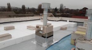

    ich habe in meinem Neubau eine KWL (Cooper&Hunter ch-hrv5kdc) eingebaut.
    Ist ein Gerät mit Enthapie-WT, jedoch ohne Kondensatablauf.
    Folgende Situation habe ich derzeit:
    • Gebäude ist ein Flachdachbau
    • Lüftungsgerät ist in der Abstellkammer unter dem Dach eingebaut
    • Das Dach ist gedämmt
    • Zuluft und Fortluft erfolgen vertikal durchs Dach (Zuluft verläuft noch ca. 3m durchs Haus hinter Rigipsdecke)
    • Zuluft und Fortluftrohre sind bis hin zu den Pilzkappen mit ca. 3mm Armacell gedämmt
    • Im Moment keine Absperrklappen verbaut
    • Die Anlage ist nicht in Betrieb
    Nun habe ich das Problem, dass es von den Zuluft und Abluftrohren leicht tropft.
    Es kondensiert die Raumfeuchte an den Rohren.
    Zudem habe ich auch noch Wasser IM Zuluftrohr (ich kann es durch den Vorfilter prüfen).
    Ob ich Wasser im Abluftrohr habe, kann ich nicht beurteilen.
    Ich sehe an der Unterseite der Pilzkappen Wassertröpfchen hängen.
    Auf jeden Fall werde ich noch Absperrklappen mit Stellmotor verbauen.
    Wo sollte ich diese verbauen? Innen aber moeglichst nahe zur Dachdurchdringung?
    Oder doch aussen kurz hinter dem Dach?
    Sollte ich Kondensatabläufe in den Zu- und Abluftrohren vorsehen?
    Die Rohre werde ich zudem noch zusätzlich dämmen.
    Wie weit soll die Dämmung eigentlich gehen?
    Bis zu den Pilzkappen?
    Vielen Dank für jegliche Anregungen & Tipps

    Frisch- und Fortluft muss immer gedämmt sein - luftdicht!
    Und wieso hat die KWL keinen Ablauf? Der muss auch bei Enthalpie vorhanden sein.
    Wofür die Absperrklappen? Wenn die im Kaltraum installiert sind, müssen die soweit gedämmt sein, dass da nichts kondensiert - wieviel ist denn der Dachraum insgesamt gedämmt? Wie hoch ist dort die Temperatur?

    Warum die Anlage keinen Ablauf hat, das weiss ich nicht. Hab sie ja nicht erfunden :)
    Ich überlege schon Kondensatabläufe in die Zu- und Abluftrohre zu installieren.
    Könnte wohl auch eins in dem Zentralgerät nachrüsten.
    Das Zimmer hat Raumtemperatur und ist hinter der 20cm Betondecke mit 300mm Styropor gedämmt.
    Man könnte sagen: Die KWL ist im Wohnraum installiert :)
    Absperrklappen dachte ich zu installieren, um im Winter bei ausgeschalteter Anlage ein auskühlen der Rohre zu minimieren.

    Man lässt die durchlaufen und das erklärt auch Dein Problem - lass sie laufen und alles wird gut.
    Aber Deine beiden Leitungen nach draußen müssen gedämmt sein.
