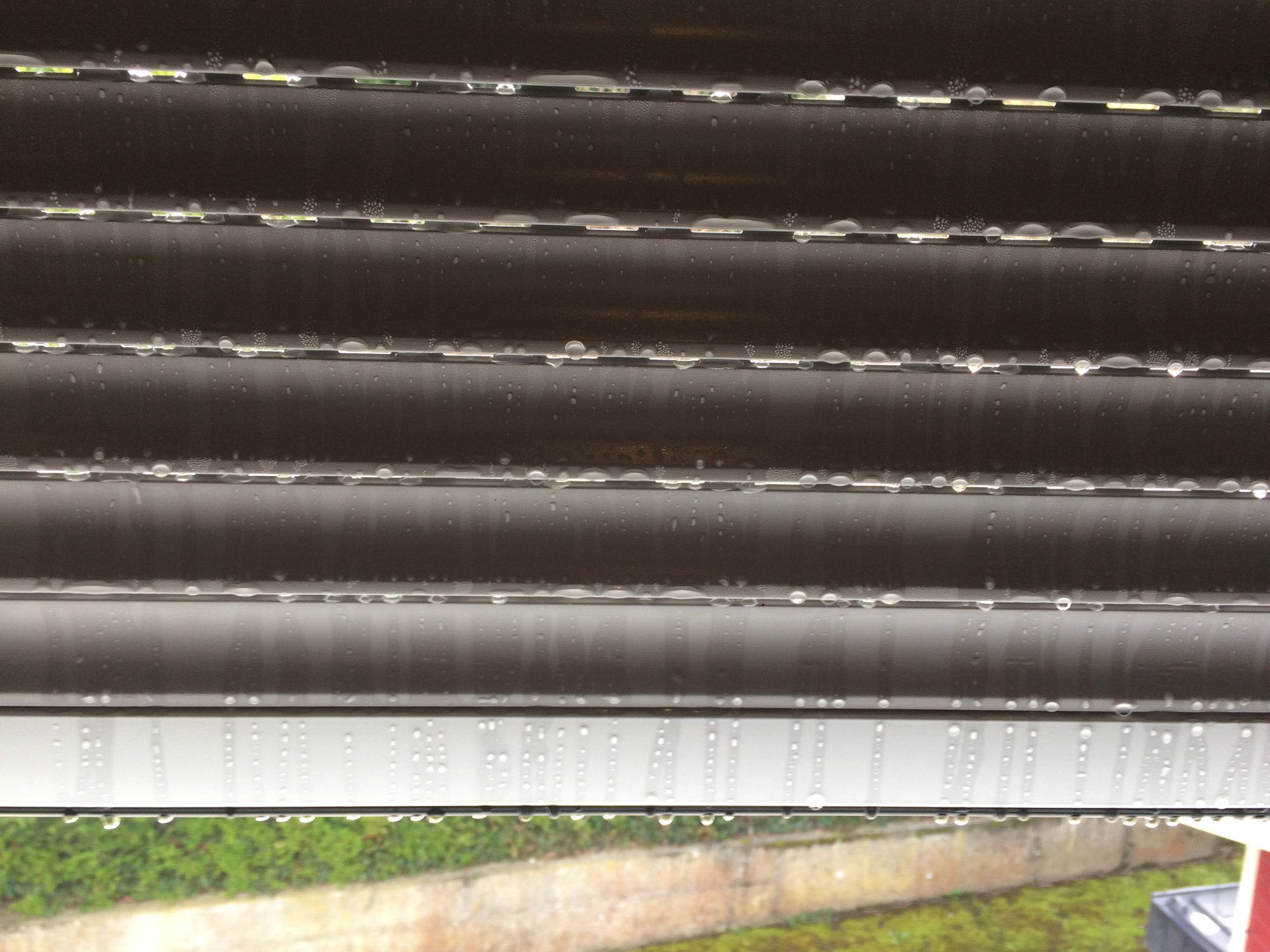

    ich erhoffe mir Tipps zu unserem Problem. Letztes Jahr haben wir im Altbau die Fenster austauschen lassen (Dreifachverglasung mit integriertem Lüftungssystem, Aufbaurolladenkasten, also ein Bauelement). An zwei Fenster (Bad, Schl.Zi) Ostseite, 1. OG tritt teils starke Kondenswasserbildung an den Rollladen, innen, auf. Die anderen Fenster, auch auf der gleichen Hausseite EG, haben dieses Problem nicht. Gelegentlich ist vereinzelt hier eine gewisse "Nebelfeuchte" zu beobachten. Die Räume werden regelmäßig gelüftet. Letzten Herbst/Winter haben wir an den betroffenen Fenstern die Rollläden gar nicht mehr runter gelassen, weil es so lästig ist, diese ständig abzutrocknen. Im Frühjahr haben wir die Rollläden wieder "genutzt" und prompt gab es wieder Kondenswasser.
    Seit Mai 2018 messen wir täglich Luftfeuchte/Temperatur innen und außen immer zur gleichen Zeit, morgens ca. 6 Uhr. Die Rollläden sind immer ganz unten gewesen. Die Luftfeuchtigkeit ist in allen Räumen ähnlich, 50-65 %. Das Problem ist in jedem Monat aufgetreten, nicht täglich und unterschiedlich nass -von gut nebelfeucht bis größere Tropfenbildung, wie auf dem eingefügten Bild.
    Kennen andere auch dieses Problem? Was kann die Ursache sein?

    Integriertes Lüftungssystem der Fenster - da wird wohl das Problem liegen.

    Was willst Du da eingrenzen?
    Die feuchtegesättigte Luft aus Eurem Zimmer wird im Zwischenraum Fenster/Rolladen eingegrenzt und macht das, was schon der Physiklehrer 6. Klasse erzählte: Sie kondensiert am kältesten Teil.
    Das kannst Du entweder hinnehmen oder dafür sorgen, dass die Luft nur den Weg von Außen nach Innen nimmt, indem Du im Haus einen leichten Unterdruck schaffst.

    Die Messwerte passen nicht wirklich … 50%LF ist ja nicht wirklich feucht und es tropft (der Sommer war sehr heiss) bzw. 68-70%LF und es ist trocken. Und an anderen Tagen ist wiederum bei ca. 55-58% nichts oder eben doch. Laut Hersteller wird die Raumluft innerhalb 24 Std ausgetauscht. Trotz ähnlicher LF, Temperatur und sicher auch Luftdruck in den anderen Zimmern habe ich da dieses Problem nicht. Liegt da nicht eher das Problem im Lüftungssystem dieser zwei Fenster? Und man muss dieses "runterfahren"? Dies war aber nicht der Sinn beim Kauf der Fenster. Könnte ja sein dass an den Fenstern selbst was nicht stimmt. Laut Fensterbauer hatte er so ein Problem noch nie. Wir wären folglich ein Einzelfall bei tausenden gleichartigen Fenstern!?!

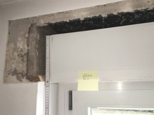

    Die Mehrfachverglasung ist selbsterklärend denke ich, ein Bauelement --> s. Bild, Kasten und Rahmen ist eins, wie das Lüftungssystem genau funktioniert kann ich nicht ausreichend erklären --> es sind diverse Schlitze im Rahmen und Fensterflügel über die der Austausch abläuft. Mit Nennung des Herstellers bin ich vorsichtig, da ich die Folgen nicht einschätzen kann

    Das ist ja keine ungerechte Wertung des Produkts, viel mehr funktioniert das Produkt ja wie gewollt, dein Problem ist dass die feuchtwarme Luft nicht unter dem Rollladen weg kann.

    ist doch logisch, wenn die Warme Luft in den Bereich zwischen Fenster und Rolladen kommt, das diese in der kalten Nacht kondensiert.
