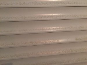

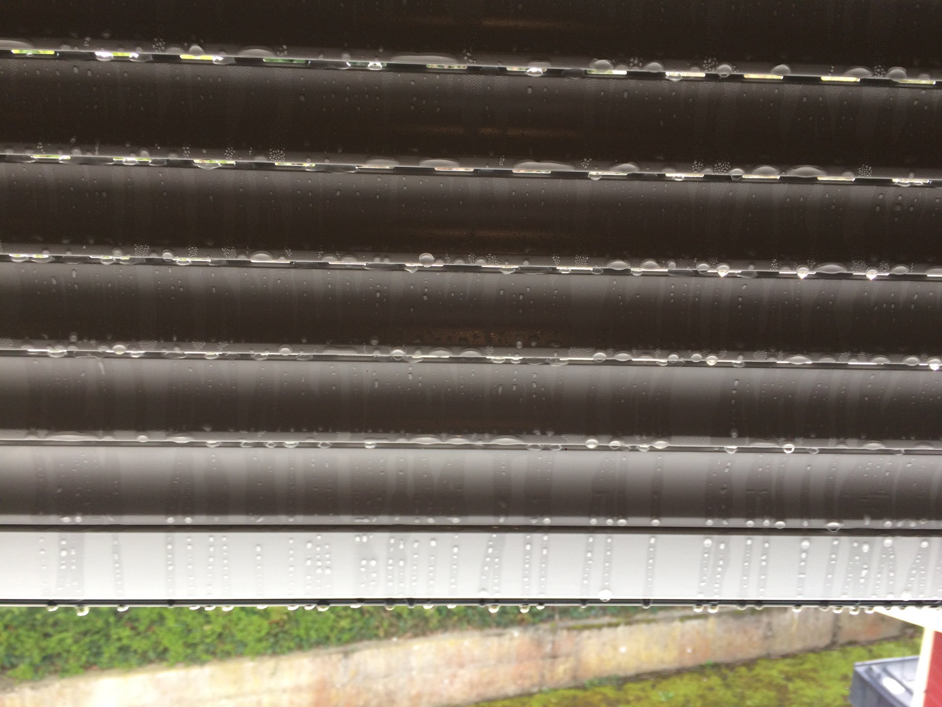

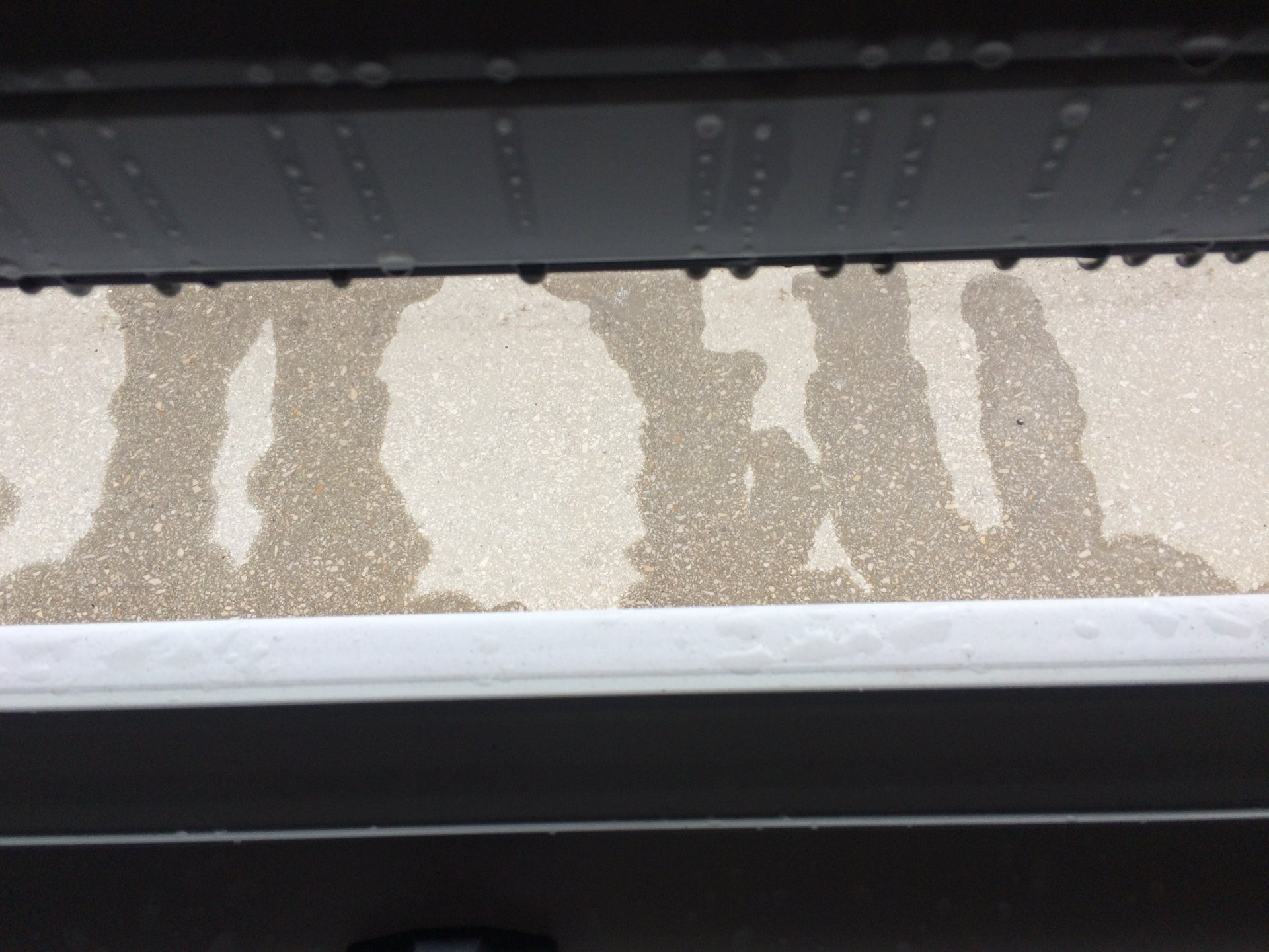

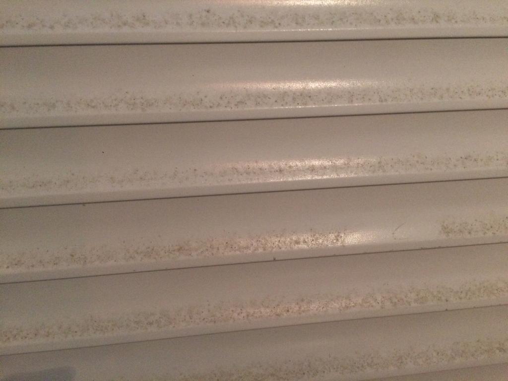

    Nun, auf den Bildern ist die Wassermenge deutlich zu erkennen die sich an einer senkrechten Fläche festhalten kann, hier die extremste Situation. Der Fenstersims ist reichlich nass. Ich betrachte dies sehr wohl als Mangel, dies in der Verkleidung der Rollladenkästen ist nicht prickelnd. Der Schimmelbefall ist in auch nicht zu vernachlässigen.

    Nur muss die Luft, die der Unterdruck des Windes auf der einen Hausseite ansaugt irgendwo wieder raus. Und dort trifft sie auf die Kühlrippen Deiner Rolläden und tut was eine warme feuchtigkeitsgeschwängerte Luft am Kühlkörper macht. Sie kondensiert.
    Soweit alles, wie es die Schulphysik lehrt und ohne Beanstandung.
    Je eher Du das begreifst und vor allem akzeptierst, umso besser für Dich und unser aller Nerven. Was willst Du dem Fensterbauer vorwerfen?
