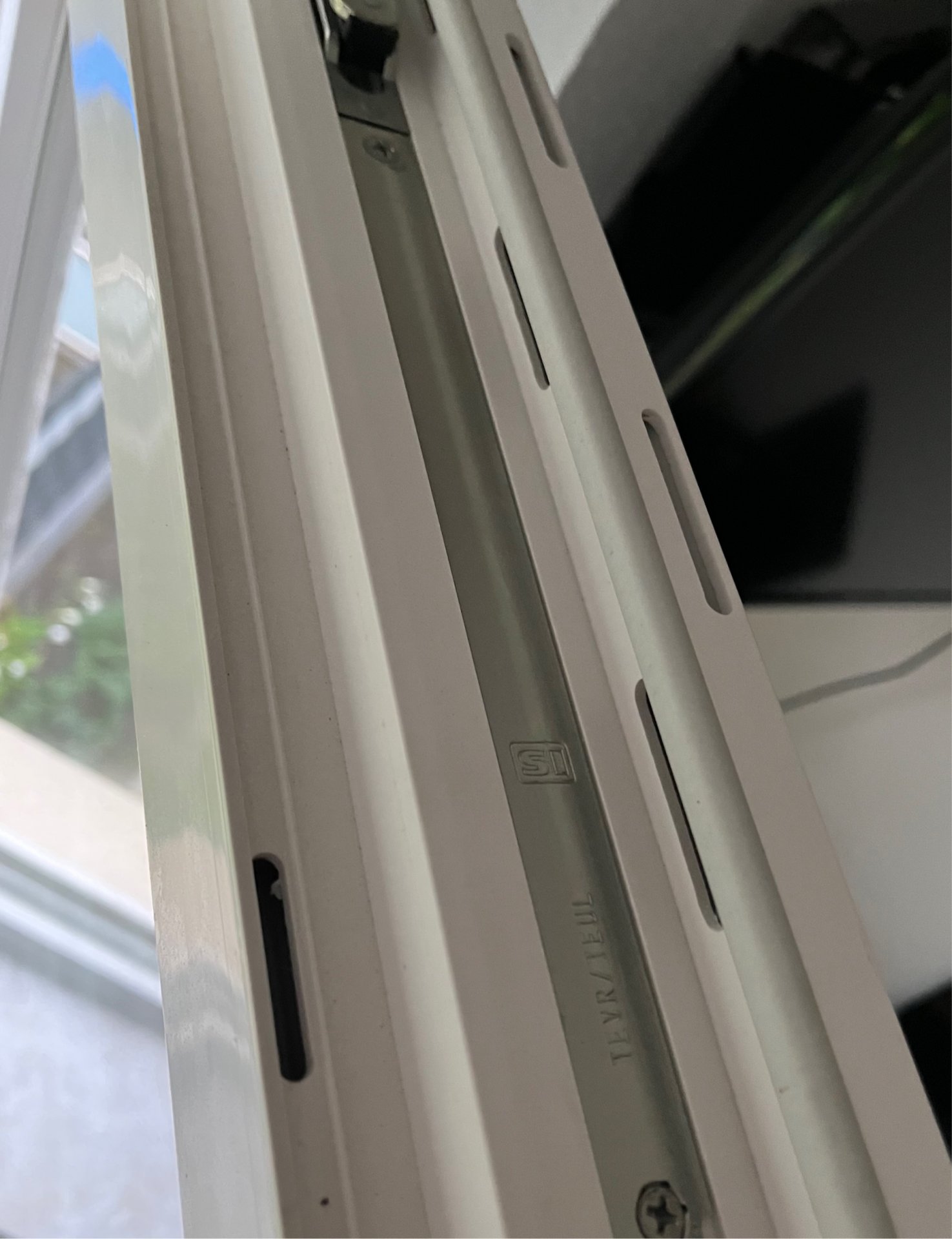

    Wir hatten bereits alle "Löcher" im Fenster in dem einen Raum zugeklebt. Die Kondensatbildung war stark rückläufig, an einzelnen Tagen noch nebelfeucht da. Der Anstieg der rel. LF war über Nacht ca. 0-4 %. Grundsätzlich liegt die LF im Bereich 53-60/63% was nicht übermäßig hoch ist und laut Energieberater nicht gravierend. Der Datenlogger seitens Hersteller steht in einem stark betroffenen Raum (ohne einen zweiten Referenzraum (?)) für drei Wochen. Notiert soll werden die Öffnungszeiten vom Fenster und Tür.
    Sicher können Rollläden oben bleiben, aber für diesen Zweck wurden sie ja nicht gekauft.
    Das Bild mit dem Schimmelbefall ist das von Kondensat weniger betroffene Kinderzimmer (unbewohnt! regelmäßiges Lüften), gleiche Wetterseite, identische Raumgröße, gleiche Konstellation Fenster/Türen und Messwerte zu rel. LF und Temperatur wie in der darunterliegenden so gut wie gar nicht betroffenen Küche. Komische Bauphysik.

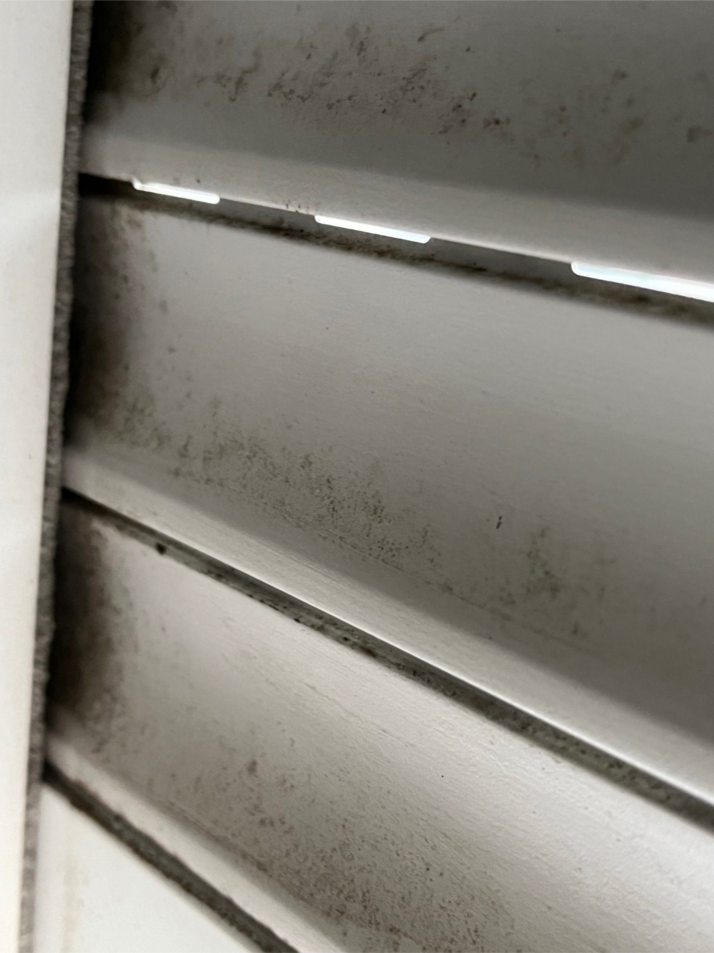

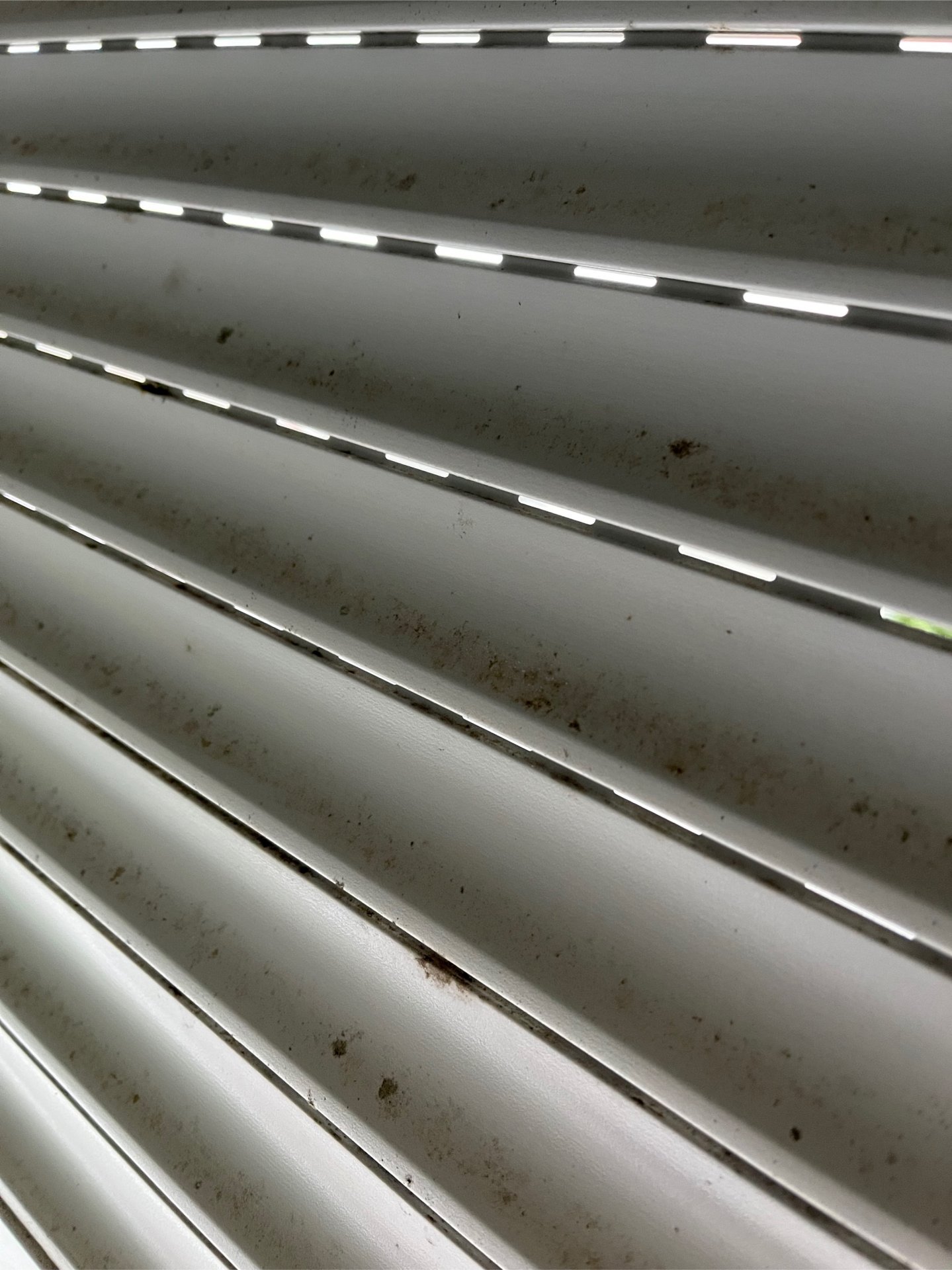

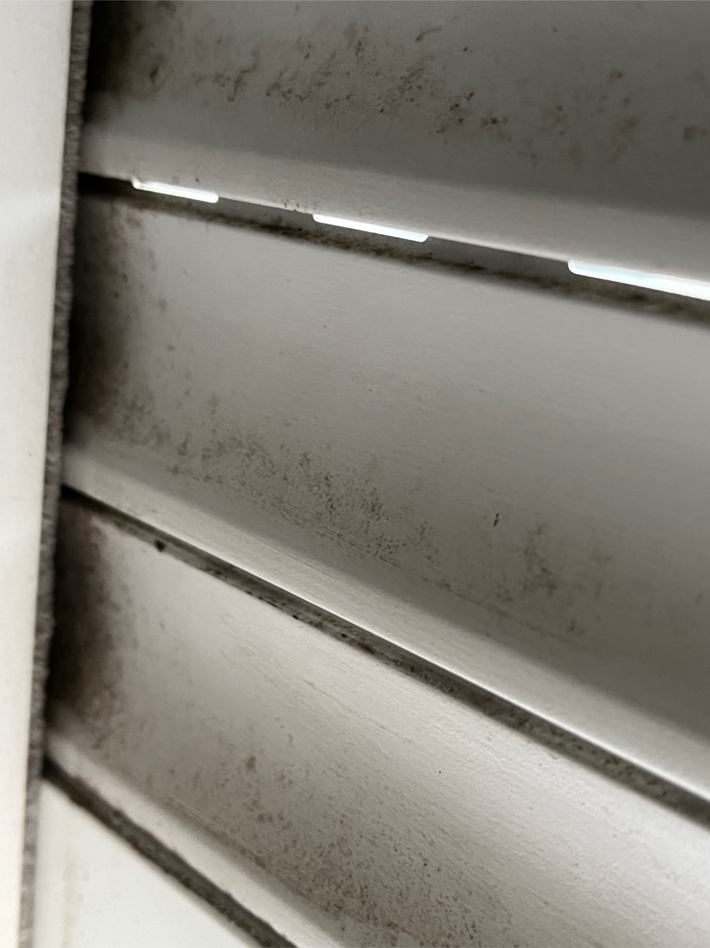

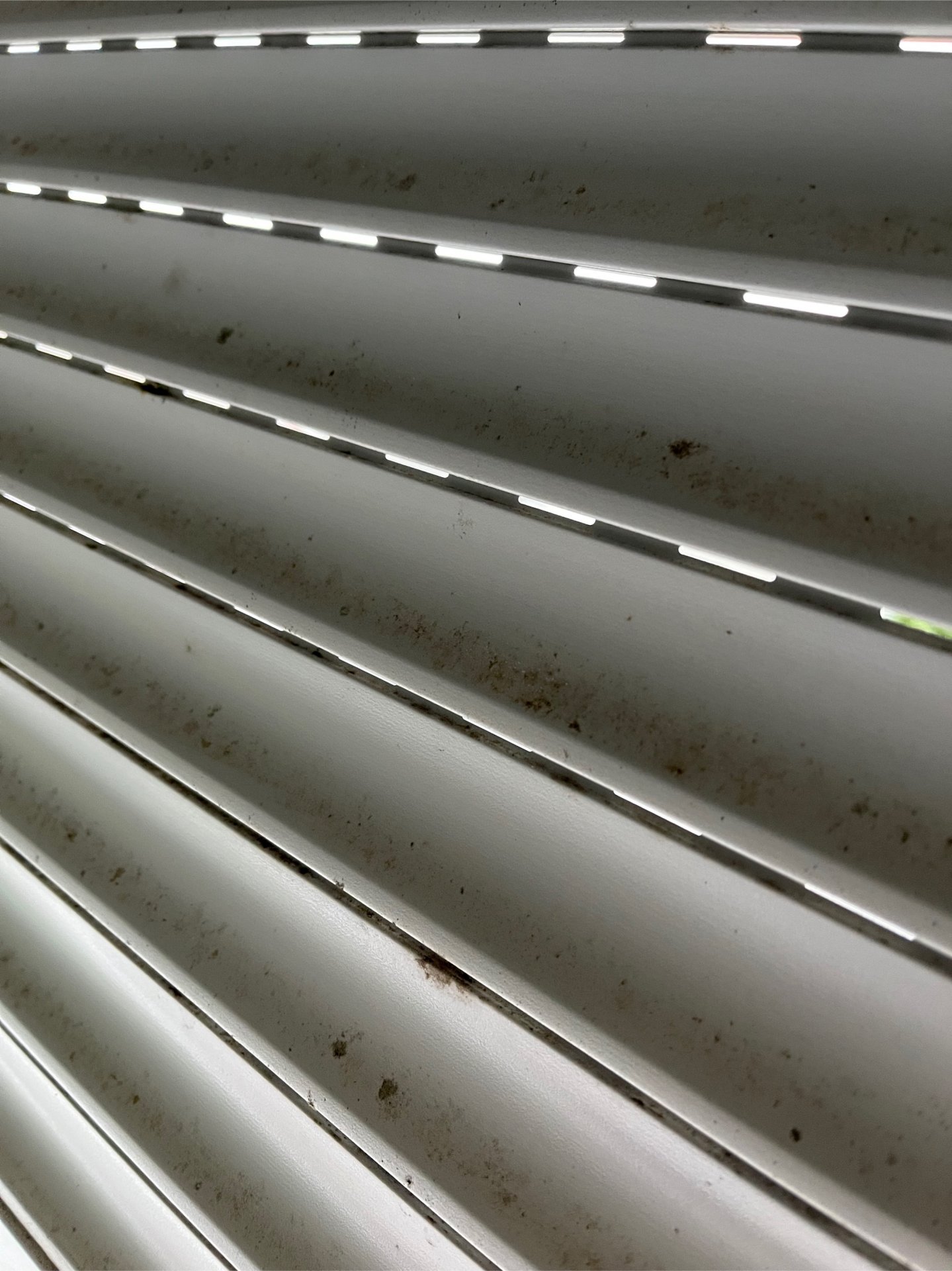

    Um nach langer Zeit das Thema zu aktualisieren.. aktuelle Stand ist dass die schwarzen Beläge an den Innenseiten der Rollläden Schimmel ist. Dieser gelangt aufgrund der Querlüftung über die Falzlüftung in die Innenräume. Es wurde seitens Gutachten bestätigt dass dies gesundheitsschädlich ist. Ursache für Kondensat und der Schimmelbildung ist laut Gutachten die Falzlüftung. Ich kann allen mit dem gleichen Problem diese Info zur Hand geben.

    Das Gericht hat eine Dipl. Ing. und öfft. best. und vereidigten Sachverständiger für Fensterbau (Holz und Kunstsoff) und jahrzehntelanger Erfahrung im Bereich Produktionstechnik Fensterbau beauftragt. Es waren weitere ö.b.u. vereidigte Ing.Büros, Sachverständigte (Bereich Schimmel und Bereich Hausluftströme), involviert.
    Die Fachkompetenz ist aus Sicht aller gegeben und man kann diesen Bereich darauf beruhen lassen.
    Fakt ist Falzlüfter und Rollläden davor ist eine schlechte Kombination --> nasse Innenseiten an den Rollläden und in Folge Schimmelbildung und somit Eintrag der Schimmelsporen in die Innenräume.

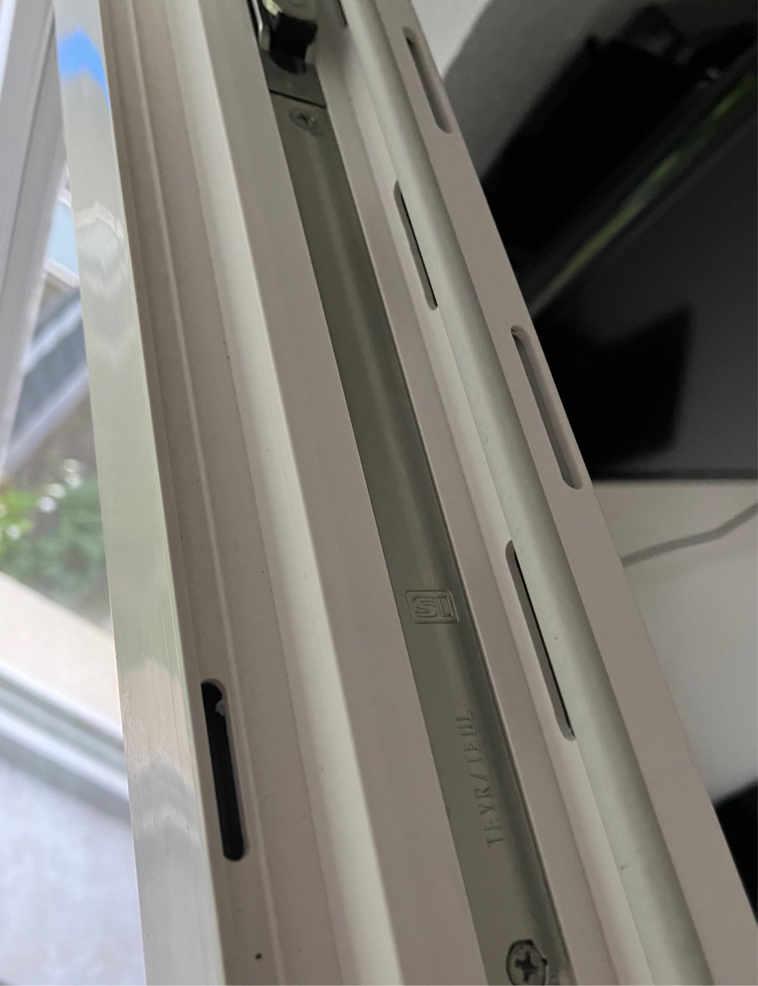

    Hallo Meier86, zu Beginn der Unterhaltung ist ein Bild der im Fenster eingebauten Lüfter, wie im Prospekt des Herstellers beschrieben. Vom Flügel oben füge ich noch ein Bild bei. Zusätzliche Bilder vom Schimmelbefall der Rollladeninnenseite.
    Das Beweisverfahren hat sich viele Jahre hingezogen. Auf die Fristsetzung zur Behebung des Problems hat die Fensterbaufirma nicht reagiert. Die sollten am besten wissen wie hier zu handeln ist. Das Problem ist folglich noch nicht behoben. Hier läuft noch der Schriftverkehr seitens unseres Anwalts mit einer erneuten Fristsetzung. Die Rollläden lassen wir vorerst überwiegend oben.
