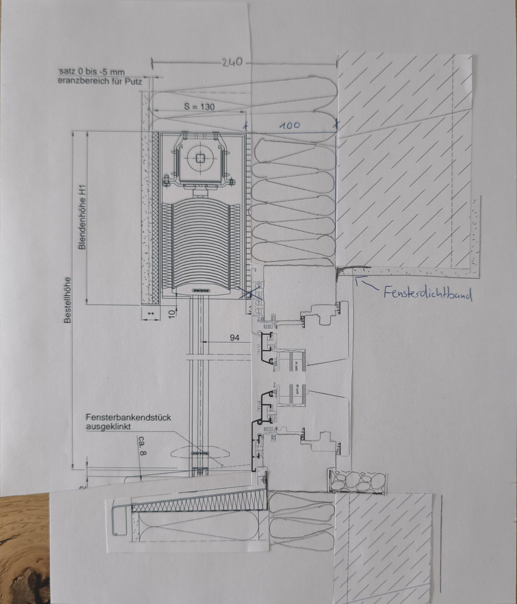

    Hallo Leute,
    ich bräucht etwas Gedankenunterstützung, weil ich evtl. einen Planung-/Ausführungsfehler begangen habe.
    Ich saniere gerade unser 2FH. Die Gebäudehülle (excl. Haustüre) und 1WE sind fertig. Aktuell sind wir beim Dachausbau/Unterkonstruktion. Innenputz 2.WE ist 6 Wochen alt.
    Da es jetzt kalt wird ist mir ein Tauwasserausfall oben am Fenster und auf den Fensterblechen seitlich an den Raffstoreschienen aufgefallen.
    Ich habe einen Schnitt per Hand angefertigt und der dürfte im Anhang sein.
    Aufbau ist ein Holz-Alu Fenster 90mm Stock 0,5er Scheiben vor dem Mauerwerk montiert/Vorwandmontage.
    Wir hann haben Warema Fenster-System-Raffstore FSR auf die Aluschale mit Kompriband geschraubt.
    Hinter dem Raffstorekasten sind 100mm EPS geklebt.
    Im Anschluss wurde die Fassade mit 240mm EPS (031) eingepackt.
    Als Fensterbleche sind das Gutmann GS 40 mit Gleitabschlüssen verbaut. Als zweite Abdichtungsebene die Delta Entwässerungsmodule links und rechts und dazwischen eine Folienbahn. Hier kommt kein Wasser raus. Das muss hinten an den Raffstoreschinen auf das Fensterbelch laufen.
    Von der Menge reden wir aktuell von +- 2-3Tropfen/Stunde.
    Ich habe jetzt bei einem Fenster ein Loch in die Abkantung des Raffstorekasten nach oben gebohrt. Diese 10mm Abkantung zwischen Aluschale und Raffstorekasten) und habe hier Feuchtigkeit/Kondenswasser gefunden.
    Jetzt stell ich mir die Frage woher das Wasser kommt.
    Innen sind die Fensterrahmen vierseitig mit Dichtbänder mit dem Mauerwerk verklebt. Verklebt habe ich selbst und extra nochmal alles vor dem Verputzen kontrolliert.
    Die zweite Idee wäre, dass die Luft durch die Fensterdichtungen hinter die Aluschale strömt und dann am Raffstorekasten kondensiert. Aber hier müsste ja schon die Aluschale feucht sein, habe ich aber nicht feststellen können.
    Dritte Spekulation wäre, ob die Feuchtigkeit von der Baufeuchte im Mauerwerk kommen kann die jetzt abtrocknet?
    Erklärung zum Schnitt.
    Am Kreuz habe ich Feuchtigkeit festgestellt.
    Die Raffstoreschienen sind nicht wie abgebildet, sondern bis zur Aluschale durchgehende.
    Ich hoffe ihr könnt mir etwas bei der Ursachenforschung unterstützen. Falls ich Informationen vergessen habe bitte bescheid geben, dann reiche ich die nach.
    Danke und Grüße Timo

    Tritt das Problem nur im OG auf?
    Schau dir die Feuchtigkeitsverhältnisse mal zu verschiedenen Tageszeiten / Außentemperaturen an.
    Die Feuchtigkeit kann m.E. in dem Umfang nur von Innen kommen. Gibt es im Gebäude keine definierte Lüftung, müssen die Fenster mit ziemlich hohem Anpressdruck eingestellt sein, damit da wirklich keine Luft durch geht. Der sich einstellende Überdruck reicht bereits in 1.OG für eine kontinuierliche Strömung. ..

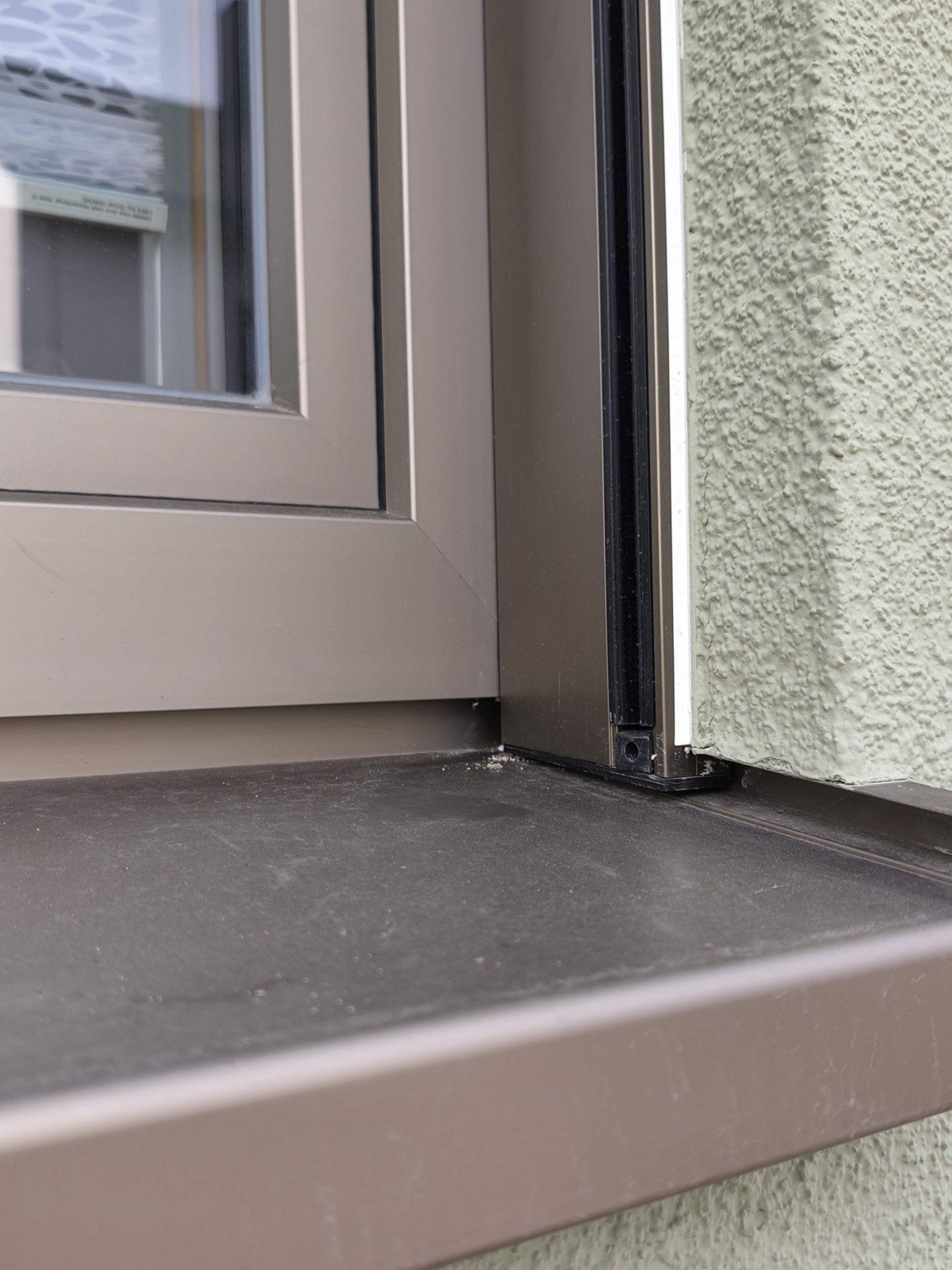

    Danke für deine Antowort Chris. War schnell auf der Baustelle und hab mir deine Ideen vor Ort angeschaut.
    Problem tritt wirklich gefühlt, am stärksten im Dachgeschoss auf. 1.OG nur minimal, EG konnte ich gar keine Feuchtigkeit auf den Fensterblechen feststellen.
    Im EG (120m²) läuft eine Maico WS470 mit konstant 100m³/h. Die hat einen Enthalpie-Wärmetauscher verbaut und meldet gerade 52% LF. Im Mittel bewegt die sich bei 55%.
    Die Kanal Dachentlüftung ist gerade noch offen bzw. nicht angeschlossen.
    Temperatur liegt im EG bei 22°C, kühlt bis zum Morgen auf 20,5°C ab (WP läuft aktuell nur am Tag). 18°C im 1.OG, 16°C im DG. Dach hat erst die Dampfbremse installiert. Geflockt wird nächste Woche. Ist also aktuell nur mit 60mm Aufdachdämmung gedämmt. Deswegen das Temperaturgefälle.
    Im Anhag sieht man Exemplarisch die Stelle an der Wasser austritt. Hinter der Raffstoreschiene am Fensterblech zum Fensterrahmen. An dem Fenster sieht man jetzt kein Wasser.

    läuft das Wasser hinter der Aluschale runter? das wäre typisch...
    Ist das haus nach oben hin "dicht" oder noch nicht?

    Ja irgendwo in dem Bereich muss es runterlaufen. Ob es jetzt hinter der Aluschale oder in der Kammer der Raffstoreschiene läuft konnte ich noch nicht ganz herausfinden.
    Dach ist noch nicht dicht. Folie ist verklebt, Kanal Dachdurchführung 75mm ist offen und die Dachfenster sind innen noch nicht abgeklebt.

    Das würde die Sache mit dem Überdruck aber eigentlich entschärfen - da müsste es ja quasi "rauspfeifen" - und in folgedessen auch tropfen?

    Überdrück dürfte sich schon in grenzen halten. An der Dachentlüftung tropft es nicht sichtbar.
    Hauptsächlich ist das wirklich an den Fenster. Auch an der Entwässerungdichtung im Rahmen (Äußerste Dichtung) und minimal den den Ecken an der Scheibe. Es ist also schon gut Feuchtigkeit im Gebäude.
    EG ist weiterhin nicht betroffen. Drückt evtl die Feuchtigkeit von Innnenputz nach außen?
