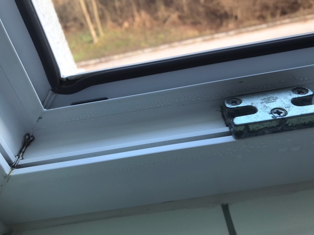

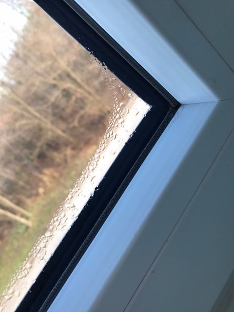

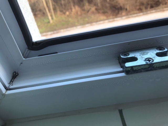

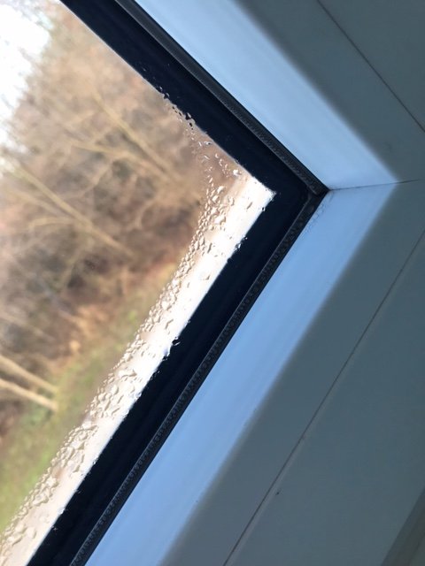

    Oh seit 2008 schimmelt es an den Fugen der Fenster?
    Naja - dann ist ja nicht so dringend!
    Wenn doch - Energieberater suchen und einen Lüftungscheck nach DIN 1946-6 machen lassen.
    Die Fensterfalzlüftung kann man immer nachrüsten.

    + Lüfter.
    Außerdem kostet das nicht viel und ist schnell gemacht.

    Vielen Dank für deine Antwort.
    Einen Lüfter haben wir nicht. Unser Bad hat aber zwei große Fenster (1x1,2m), die wir nach dem Duschen und Baden beide komplett öffnen. Die Tür halten wir dabei geschlossen, damit die Feuchtigkeit auch wirklich nach draußen geht. Unter optimalen Bedingungen sinkt die Luftfeuchtigkeit so von über 70% auf 50%. Danach werden die Fenster getrocknet und geschlossen.
    Türlüftungsgitter brauchen wir nicht, da bei uns sämtliche Innentüren immer komplett geöffnet sind.
    Das mit den Fensterfalzlüftern werde ich mir ansehen. Ich habe bei solchen Installationen nur Bedenken, dass da drin wieder Schimmel wachsen könnte.

    12
    55-60% bei 21 Grad

    12
    Ja, nur an den Fensterdichtungen. Wenn ich nicht penibel aufpasse, dann weitet sich der Schimmel auch auf das Mauerwerk aus. Hab ich bisher immer mit Chlordioxid Verdünnung oder Wasserstoffperoxid entfernt.
    Wenn ich in der kalten Jahreszeit mehr als zwei Mal pro Tag Stoßlüfte, erwärmt sich das Haus nicht an Tagen ohne Sonneneinstrahlung.

    Das ist der Trick: mit Belüftung gibt es keinen Schimmel.
    Aber ich sags gleich: den Lüfter müsst Ihr auch nachrüsten. Egal an welcher Stelle. Verbrauchte feuchte Luft muss ständig abgeführt werden. Jede Person verbraucht ca. 30m³/Stunde Luft.
    Nachdem das Bad meist der feuchteste Ort ist :) macht der Lüfter dort am meisten Sinn.
