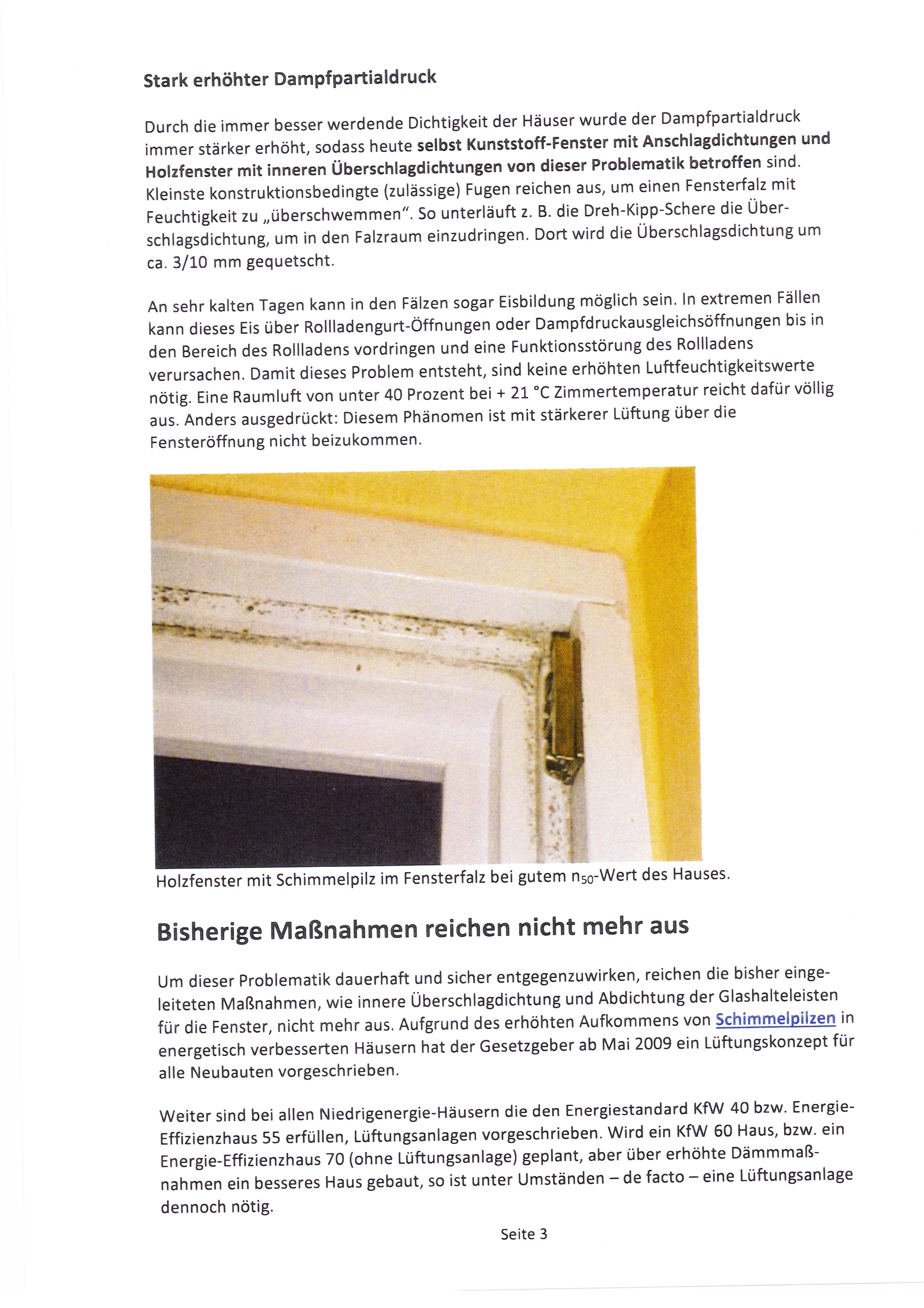

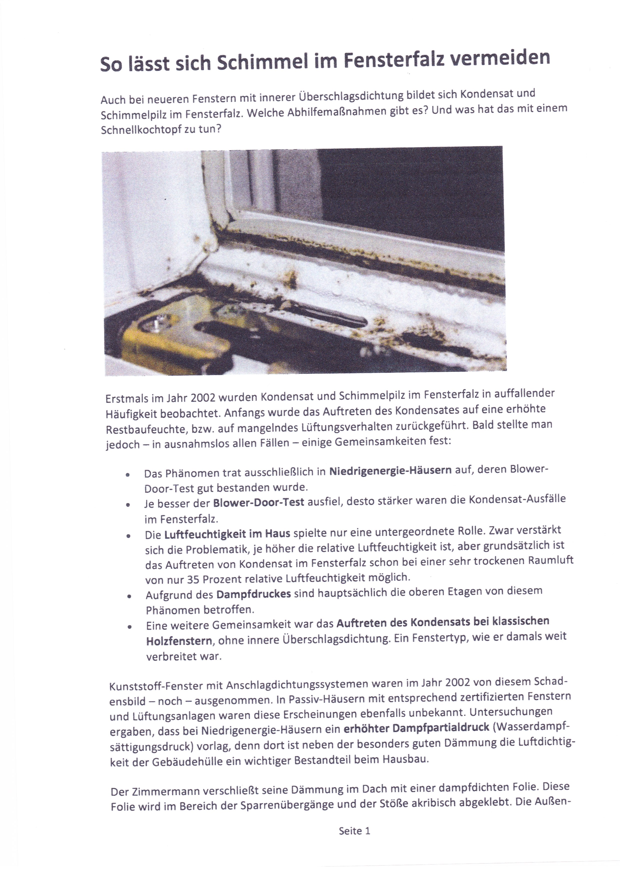

    Wir haben ein Holzständerhaus mit 3-fach Isolierglasfenster gebaut. Bei den Fenstern handelt es sich um Kunststofffenster dessen Hersteller mir nicht bekannt ist. In den Fensterrahmen steht im Winter ständig das Wasser das logischerweise zu schimmeln anfängt. Die Fenster sind innen schwarz und richtig eklig. Mein Fensterbauer kann mir auch nicht weiter helfen. Alle Versuche die Fenster besser abzudichten waren Erfolglos!
    Ich vermute, dass das Problem daran liegt, dass die Fenster nur ganz außen und ganz innen mit Gummilippen abgedichtet werden.
    Kennt das Problem jemand und gibt es Abhilfen dafür?

    Innen- und Außendichtung ist normal. Eine dritte Dichtung z.B. Mitteldichtung wäre Zusatz. Glaube nicht, dass diese das Problem lösen würde.
    Gibt es in den Blendrahmen keine Kondensataustrittsöffnungen?
    Die Dichtungen sollten derart aufeinander abgestimmt sein, dass die innere Dichtung strammer schließt als die äußere, damit die Falzraumbelüftung immer nach außen funktioniert.
    Gibt es Fotos?
    Man müsste für die innere Dichtungsebene mal einen Papierstreifentest machen.
    Ansonsten hilft es auch, wenn man mit handelsüblichem Haushaltsreiniger die Kunststoffprofile reinigt.
