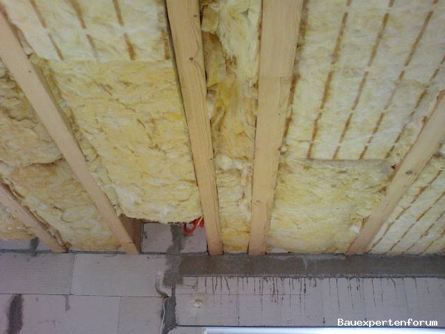

    Hallo helfe meinem vater beim bauen, aussenwände ytong innen bims.
    Es ist ein EFH, als decke wollte mein vater eine holzbalkendecke, betondecke kam nicht in frage.
    Drüber ist der Dachboden , zwischen die holzbalken kam glaswolle 20 cm hoch die balken liegen ca 60cm auseinander, auf den balken wurden spanplatten geschraubt damit man auf dem dachboden laufen kann.
    Nachdem er die glaswolle eingebracht hatte wurde die dampfsperre angebracht und hier nahm das drama seinen lauf.....:mauer
    die folie wurde mit nägel für dachpappe genagelt die bahnen nicht mit sicral verklebt sondern mit paketband :mauer:mauer:mauer
    an der wand wo die folie mit pumier oder oder ähnlichem verklebt werden sollte nichts ,der auslass des 3x1,5 kabelś inder mitte des raumes nichts das war das erste zimmer .
    beim 2 und 3 wurde schon sicral verwendet.und an der wand pumir. = 1x Badezimmer , 2x Schlafzimmer
    im flur ,wohn,esszimmer und küche ist nur die glaswolle drin sonst noch nichtś wir haben nen kleinen holzofen womit wir heizen,
    hab jetzt gesten im flur in die glaswolle gelangt und alles nass zwischen spanplatte und glaswolle gleiches spiel im esszimmer,küche, wohnzimmer :mauer:mauer im durchgang zwischen küche und garage war schon schimmel an den spanplatten.
    Mir ist schon klar das die aufsteigende luft (ofen) in die glaswolle steigt und an der kalten spanplatte kondensiert , wir haben also die ganze glaswolle rausgeholt da muss ja die feuchtigkeit raustrocknen .
    Wass ist mit dem kondenswasser unten an der spanplatte ? wie werd ich die los ? soll ich die spanplatten oben isolieren damit diese nicht so kalt sind und sich kein kondenswasser bildet , habe meinem vater vorest mal baustopp erteilt :Baumurks
    kann mir mal einen nen richtigen aufbau erklären??
    im vorraus vielen dank

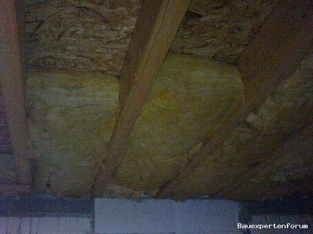

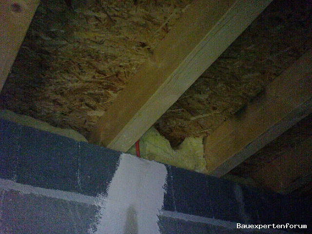

    Hallo zusammen hab gestern mal fotos gemacht , und von meinem vater erfahren das er auf die Spanplatten also unterm dach 8 cm styropor oder styrodur o.ä. legen will mit nut und feder.
    Was meint ihr ??? bin für jeden rat dankbar

    und... ohne den ganzen Kram gelesen zu haben, wer immer auch diese Dämmung eingebaut hat, der sollte es nochmal machen, einem Handwerker würde ich das nicht abnehmen, noch nicht einmal als teilfertige Leistung :frust
    merke: es dämmt die "Luft" in dem eingebauten Material, wenn das so wie auf den Fotos zu sehen gequetscht wird, dämmt da nicht viel
    btw: wie dämmt ihr den Zwischenraum Streichbalken/Wand?

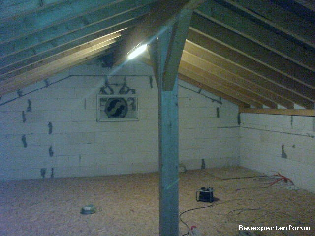

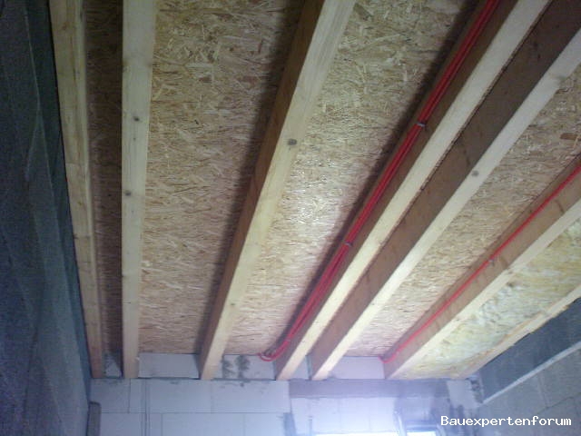

    es gibt einen Ringanker . beim 1 & 4 & 2 bild sieht man die aussenwand , 3 bild ist der dachboden,, beim 5 ist es eine wand innen im haus dort ist mit bims gebaut worden.
    desweiteren wollen wir die dämmung selbst machen
