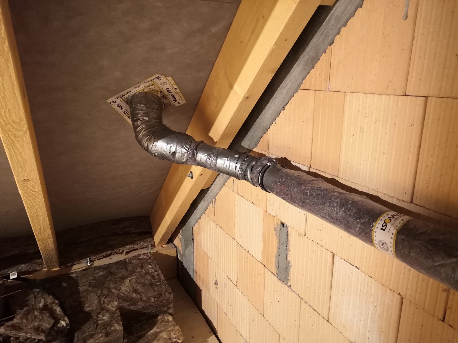

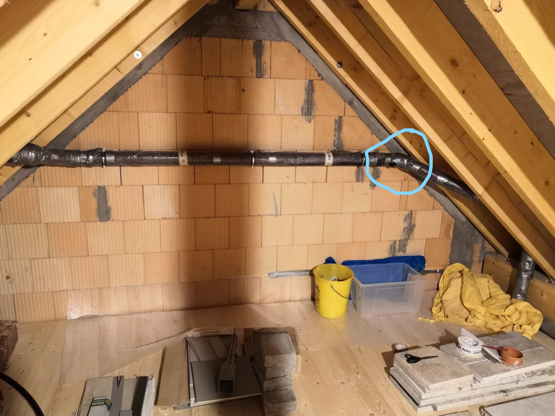

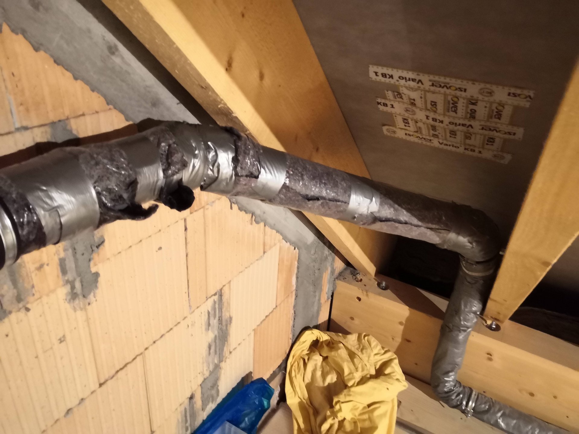

    Hallo Zusammen,
    ich würde mich sehr über Eure Expertenmeinung zu folgendem Sachverhalt freuen:
    Die Abwasserentlüftung (Bad) wird über den Dachboden (nicht wärmeisoliert) über eine Entlüftungspfanne nach außen abgeleitet.
    Ursprünglich erfolgte die Entlüftung auf der rechten Dachseite. Ich musste die Entlüftungspfanne jedoch wegen der Installation einer PV Anlage auf die linke Dachseite verlegen. Hierzu wurden ca. 3 Meter HT-Rohre verwendet, welche mit etwas Vlies gedämmt wurde.
    Nun habe ich folgendes Problem:
    An der blau markierten Stelle im Bild bildet sich nun Kondenswasser, insbesondere natürlich wenn es kalt ist. Woran könnte dies eurer Meinung nach liegen? (Dämmung, Rohrführung, ...)[​IMG]
    Über Tipps würde ich mich sehr freuen!
    VG
    Dave

    Wieso sollte sich dort außen an der Dämmung eines luftgefüllten HT-Rohres Kondenswasser bilden? Ist denn die Oberflächentemperatur der Rohrdämmung kälter als die Taupunkttemperatur des unbeheizten Dachbodens? Das glaube ich nicht.
    Die Rohrdämmung halte ich dort sowieso für überflüssig. Sie wird nur auf dem ersten Meter oberhalb der Deckendurchführung benötigt. Das übrige Rohr sollte ohne Dämmung verlaufen. Es sollte mit einer entsprechenden Dichtmanschette durch die Unterspannbahn geführt werden (linke Seite). Die dortige Ausführung mit Rohrdämmung und Klebeband ist sinnlos und versteckt nur darunter befindliche Fehlstellen.
    Die lange Querverziehung am Giebel sollte ausreichendes Rohrgefälle haben (je steiler desto besser) so dass Tauwasser welches im Rohr entsteht auch im Rohr bleibt und dort nach unten ablaufen kann.
    Ich vermute mal, dass in deinem HT-Rohr ein Dichtungsring verrutscht ist und das im Rohr anfallende Tauwasser dort heraus läuft.

    Im Entlüftungsrohr ist ja ständig Warmer Luft, gerade wenn vom BAD ist um so wärmer.
    Dann kondensiert das an der Kältesten Punkt am Rohr...
    Wenn das Rohr in diesem Bereich nicht beschädigt ist oder ein Dichtring fehlt würde ich das Rohr komplett Dämmen...

    Eigentlich ist im Kaltdach gar keine Rohrdämmung gegen Kondensat erforderlich. Man kann (rein vorsorglich) ein Stück des Rohres oberhalb der Decke dämmen damit die Rohrdurchführung durch die Decke unterseitig nicht als Wärmebrücke wirkt. Wirklich nötig ist dies meist nicht.
    Unterschied ist das Klima rund um das Rohr:
    Dämmung kalter Rohre ist nur in beheizten Räumen (und auch in den dort verlaufenden Schächten) erforderlich, weil sonst außen an den Rohren Tauwasser anfallen kann, wenn die Oberflächentemperatur die Taupunkttemperatur des Raumklimas unterschreitet.
    Beispiel:
    Im Sommer Raumklima: 24°C und 50% rF
    Taupunkttemperatur: 12,9 °C
    Wenn dann frisches Kaltwasser mit 10-11 °C durch die Frischwasserleitung fließt kommt es außen zu Tauwasserniederschlag aus der Raumluft. Abwasserleitungen werden meist nie so kalt weshalb man auch in Installationschächten auf eine Anti-Kondensatdämmung verzichten kann.
    Quatsch!
    Wenn das Rohr durch den Kaltdachbereich führt kondensiert die feuchte Luft im Rohr.
    Nochmal für den TE:
    Ich glaube nicht dass es Schwitzwasser außen am Rohr entstanden ist sondern dass Schwitzwasser innen im Rohr entsteht und im Bereich einer undichten Muffe aus dem Rohr raus läuft.
    Würde mich über ein entsprechendes feedback des TE (woran es denn nun wirklich lag) freuen.

    Hallo Zusammen, danke für die vielen Antworten und Diskussionsbeiträge. Ich werde mich im Laufe der Woche nochmal an die Arbeit machen und die Muffe prüfen. Ich gebe Euch eine Rückmeldung. VG
