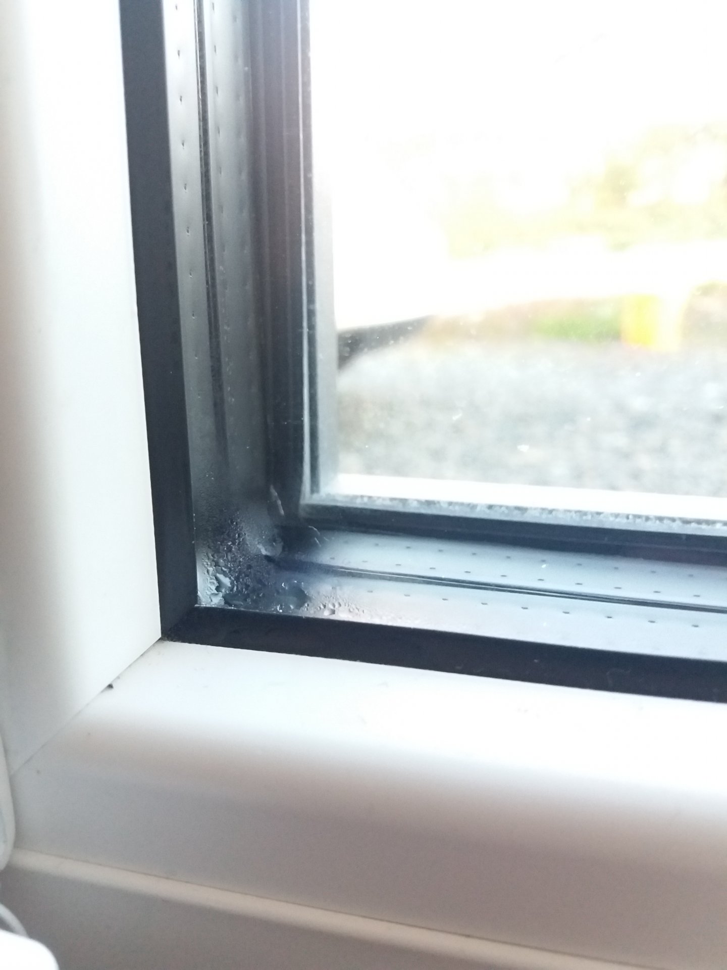

    So sieht es im unteren Bereich der Scheibe bei allen Fenstern und bei beiden Ecken aus.

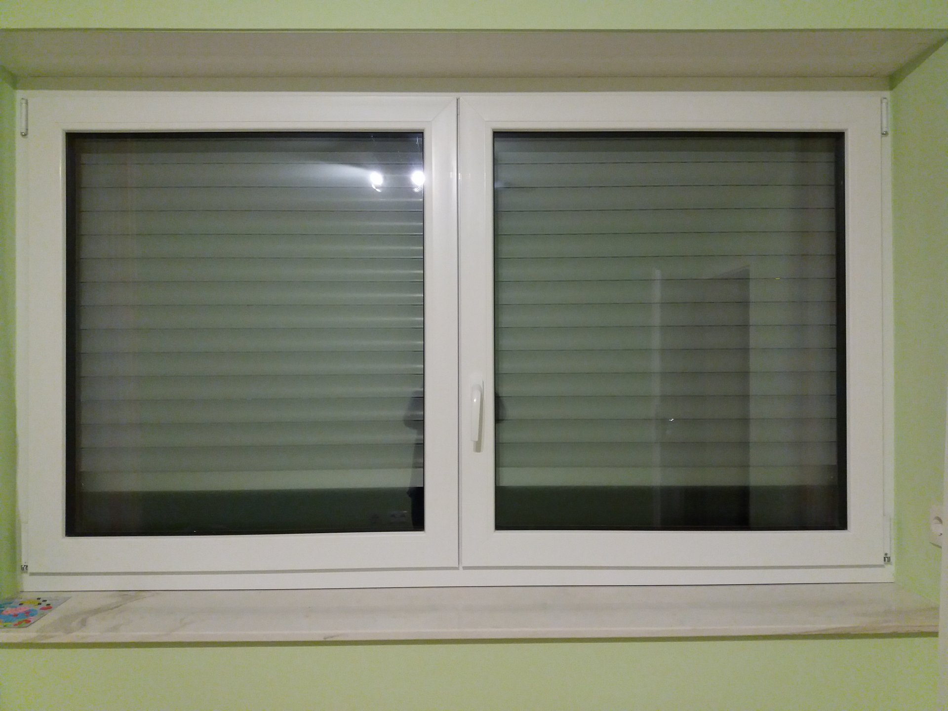

    Hier sieht man ein zweiflügliges Fenster. Kondensat kann man hier leider nicht erkennen. Kann es nur beschreiben.
    Wie man sieht ist links und rechts ein flügel. In der mitte ist ein spalt von ca 1 cm. Der ist bei jedem Fenster in allen Räumen immer von oben bis unten mit Kondensat voll. In der Mitte ist bei offenen Fenster kein Steg. Außerdem bildet sich am unteren Rand entlang Kondensat. Also unterhalb der beiden Flügel im bereich der dichtung sind Tropfen zu finden. Zudem ist noch Kondensat in den unteren beiden Ecken der Scheibe zu finden. So wie auf dem Bild vorher zu sehen ist.
