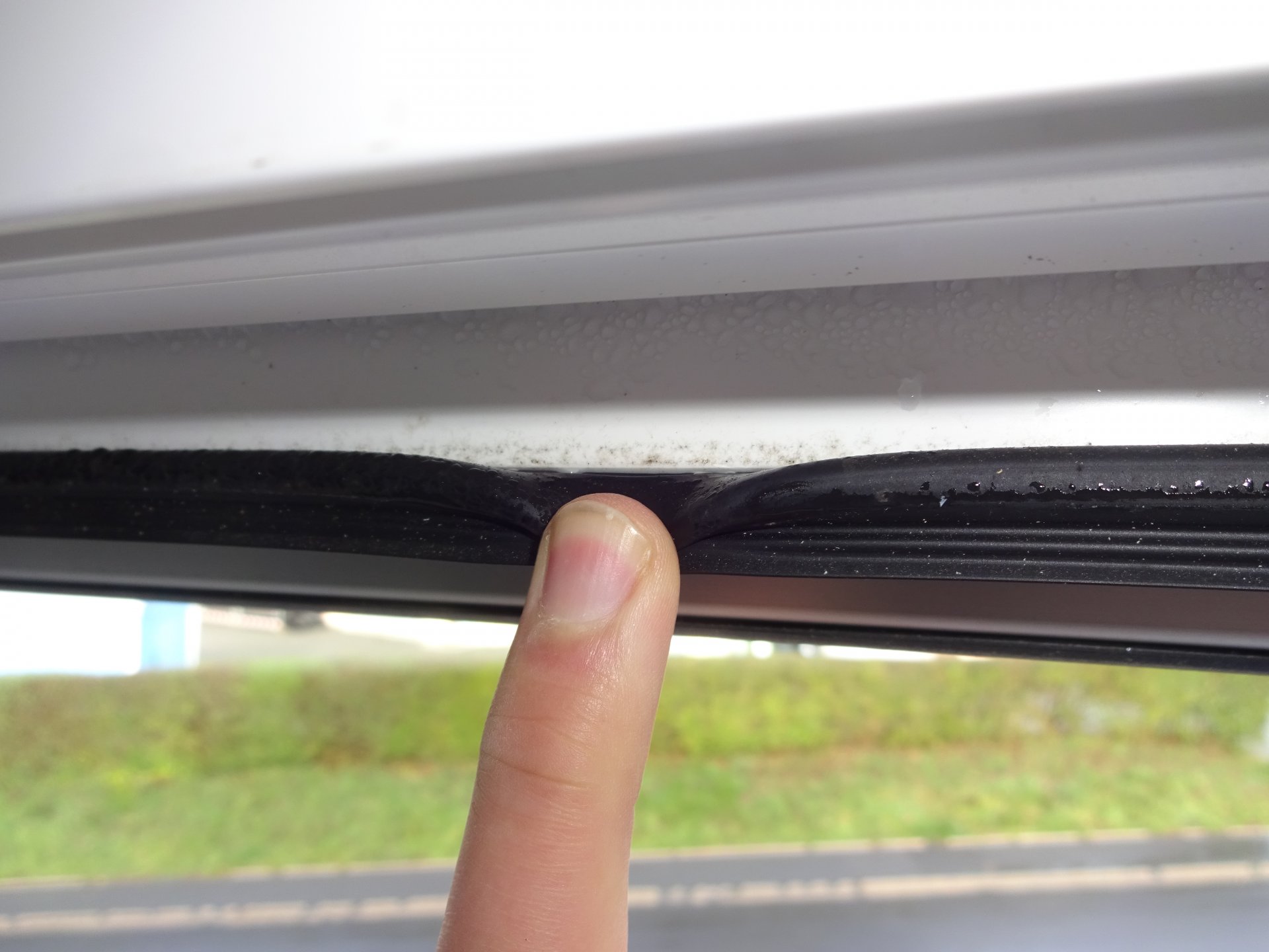

    Das kennen wir vom Elternhaus auch nicht. Heute morgen haben wir die Fenster zum Lüften aufgemacht. Da haben wir festgestellt, dass um die Dichtung des Fensterrahmens alles voller Kondenswasser ist.

    Dann lass Baufirma/ Fensterbauer / Kundendienst / Bauleiter o.w.w.i. nochmal antanzen und alle Fenster einstellen.

    Also glaubt ihr, dass die Fenster besser eingestellt werden müssen? Wir haben uns gefragt, ob die schwarzen Dichtungen okay sind oder ob die die Wärme durchlassen. Es ist nämlich jedes Fenster betroffen, also auch einflüglige Fenster. Bei der Haustür bildet sich nämlich auch bei den Dichtungen Wasser.

    Schon Pfützen auf der FensterbanK?
  8. BaUT
    9.185
    5.747
    Tischler/Fensterbauer holen und Fenster richtig justieren lassen. Wenn er fertig ist macht man umlaufend diesen Papierstreifentest. (80g-Paper ca. 5 cm breit sollte sich bei geschlossenem Fenster nur mit deutlichem Widerstand herausziehen lassen.)
  9. BaUT
    9.185
    5.747
    Kondensat raumseitig oder auch im Falzraum zwischen beiden Dichtungsebenen?

    Die Rollzapfen (Fensterverriegelungen) sind i.d.R. justierbar, so dass man den Andruck und somit die Dichtheit der Fenster nachstellen kann.
