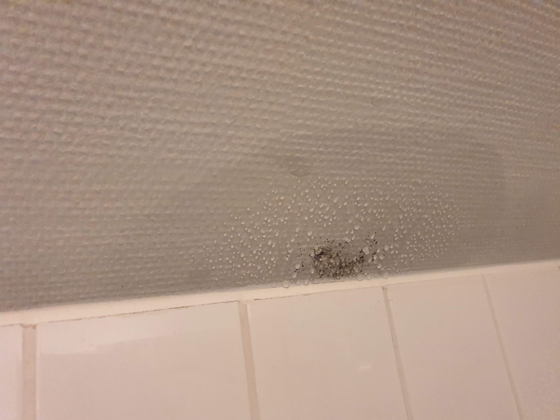

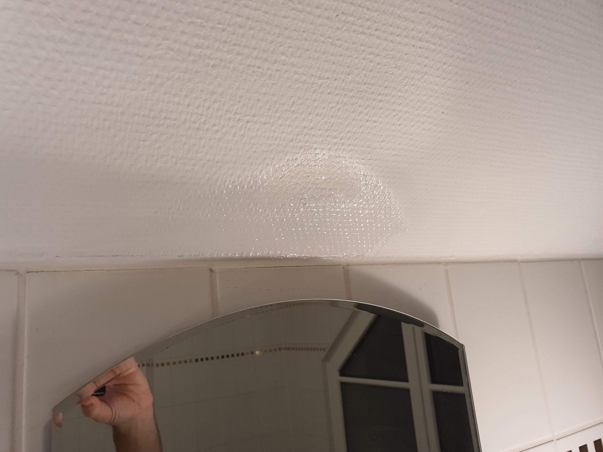

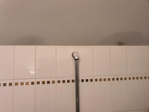

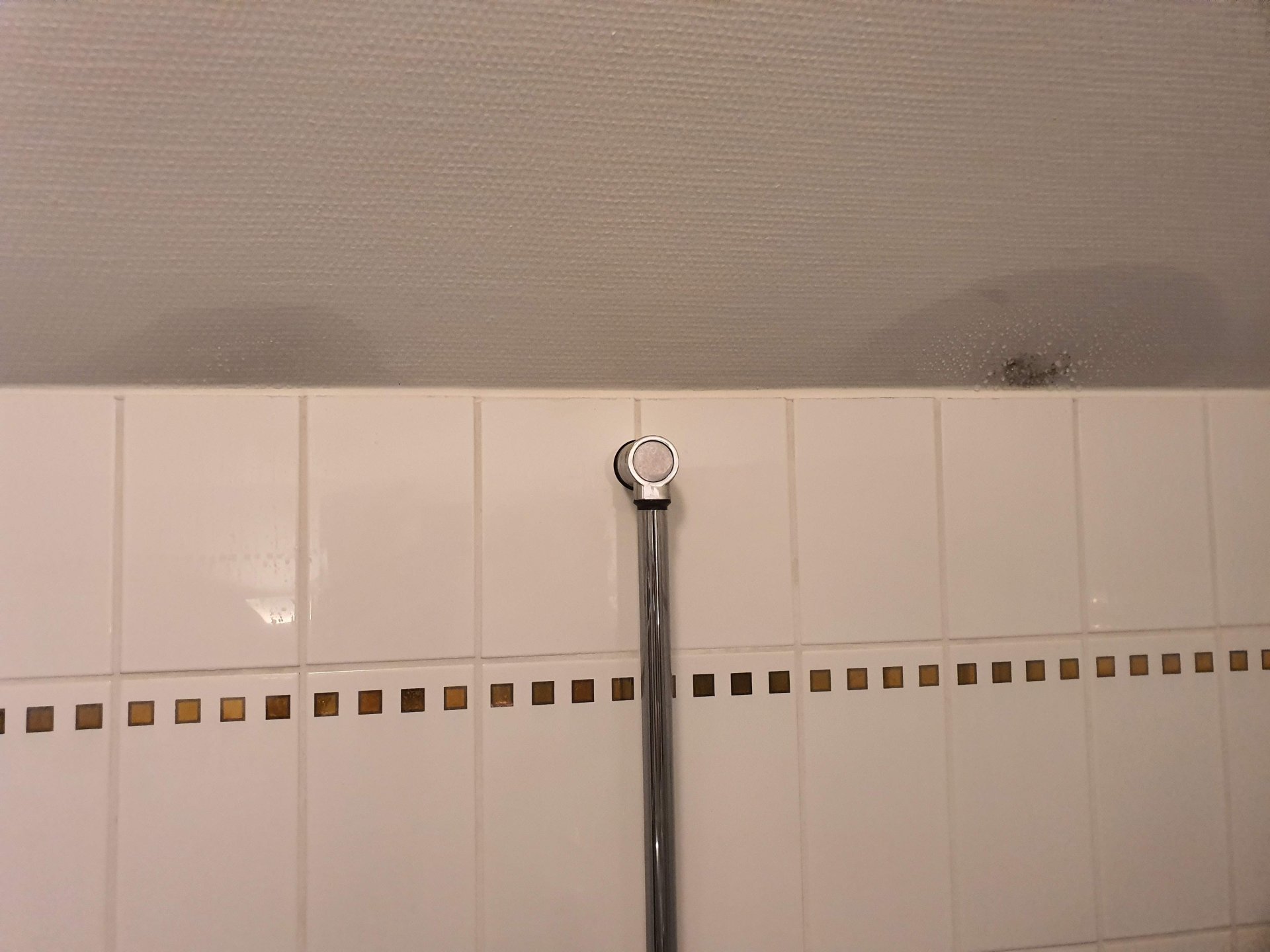

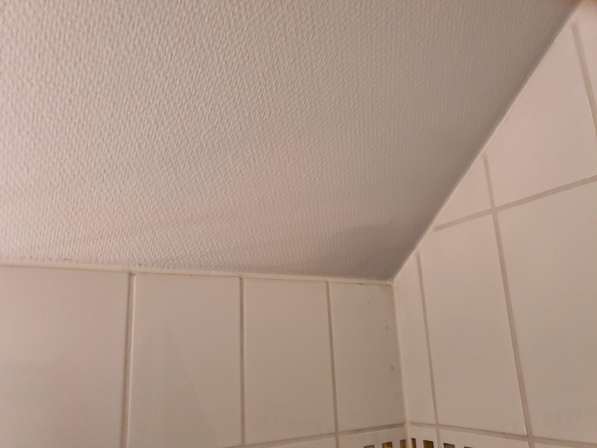

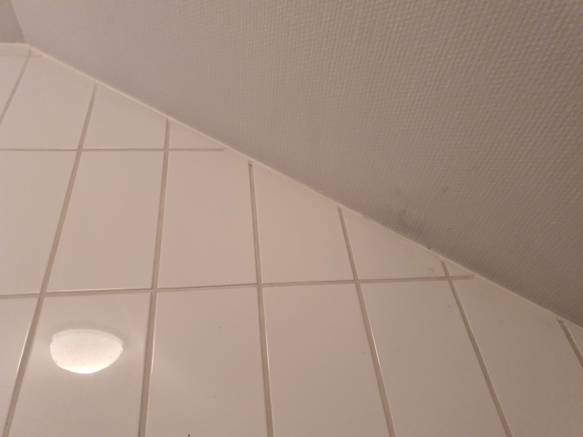

    Wir haben aktuell bei sehr kalten Temperaturen das Problem das im Bad (Dachschrägen) an verschiedenen Stellen sich Kondenswasser bildet.
    Das Haus wurde 1994 erbaut und letztes Jahr haben wir komplett die Fenster erneuern lassen. Im Bad haben wir Fensterfalzlüfter (Regelair) verbaut.
    Welche Möglichkeiten gibt es der Wasser-/Schimmelbildung Herr zu werden?
    Wäre euch für Hilfestellung/Tipps sehr dankbar!

    Das sieht mir sehr nach Kondensat aus- durch Wärmebrücken verursacht wegen fehlender bzw schlechten Dämmung.
    Untersuche mit einem Infrarotthermometer die Oberflächentemperatur der betroffenen und der danebenliegenden Stellen..
    Dann noch mit einem Hygrometer die Luftfeuchtigkeit im Raum vor dem Duschen und während bzw danach feststellen und
    zusätzlich wenn die Fenster nach dem Duschen kurzeitig ganz geöffnet werden-
    was zur schnellen Reduzierung der Luftfeuchtigkeit am besten ist.
    Ein Falzlüfter genügt evt nicht- besonders bei Feuchtespitzen.
    Feuchte Flächen in der Dusche mit Gummiabzieher abziehen
    Es wäre generell besser bei Bädern nur die tatsächlich wasserbelasteten Flächen zu verfliesen und alle anderen Oberflächen mit
    Lehmputz, Kalk-, Kalkzementputz oder Gipsfaserplatten zu versehen, Anstrich mit Lehm-,Silikat- oder Mineralfarben.
    Solche sorptionsfähigen Oberflächen nehmen Feuchtigkeit auf, lagern diese ein und geben sie verzögert wieder ab,
    sodass weder an Spiegeln, Fenstern oder Wänden Kondensat entsteht oder zumindest sehr stark reduziert wird.
    Baumängel wie mangelhafte Dämmung zuerst beseitigen.
    Dabei auch auf sorgfältige Verlegung der Dampfbremsfolie achten.
