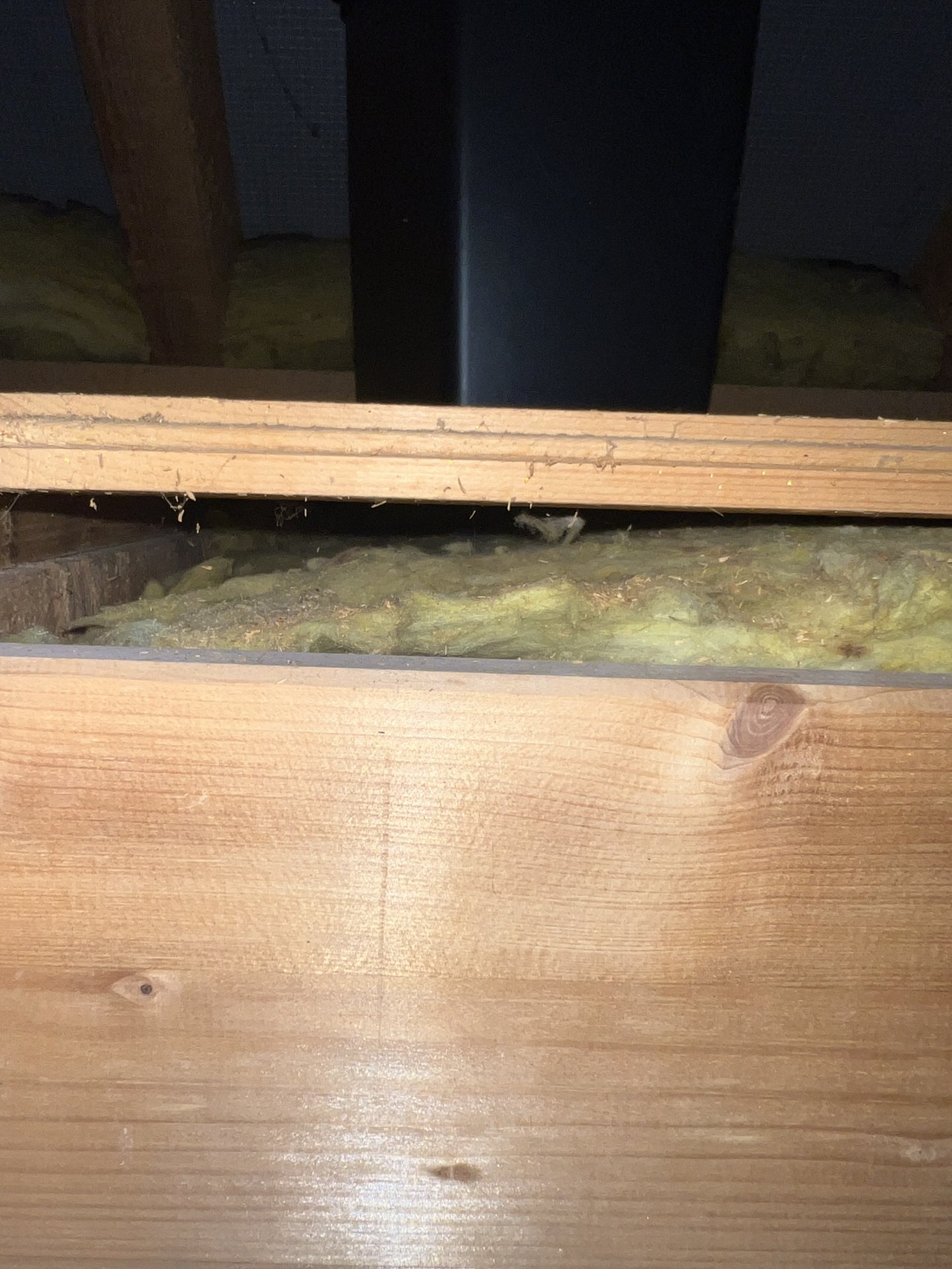

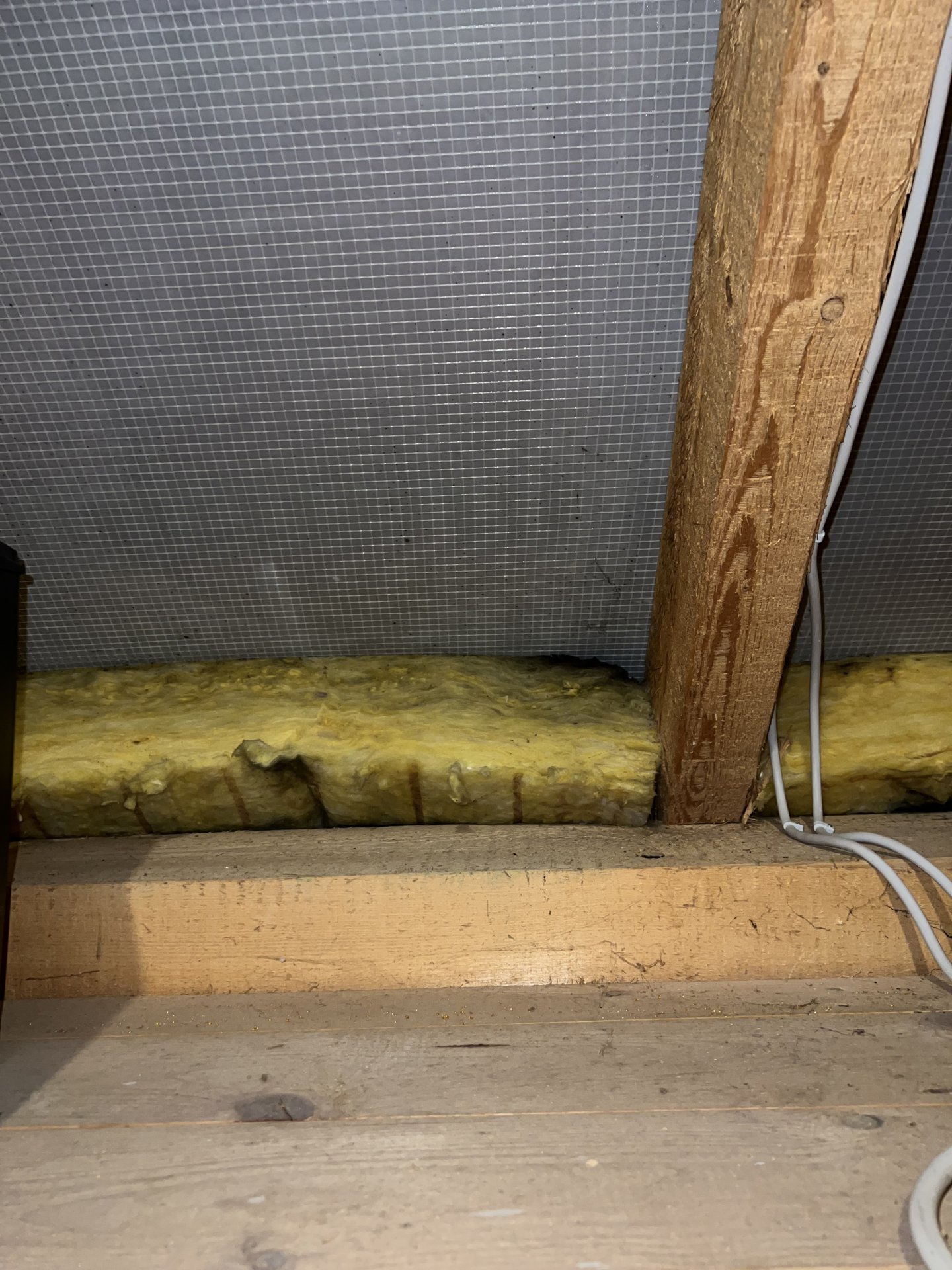

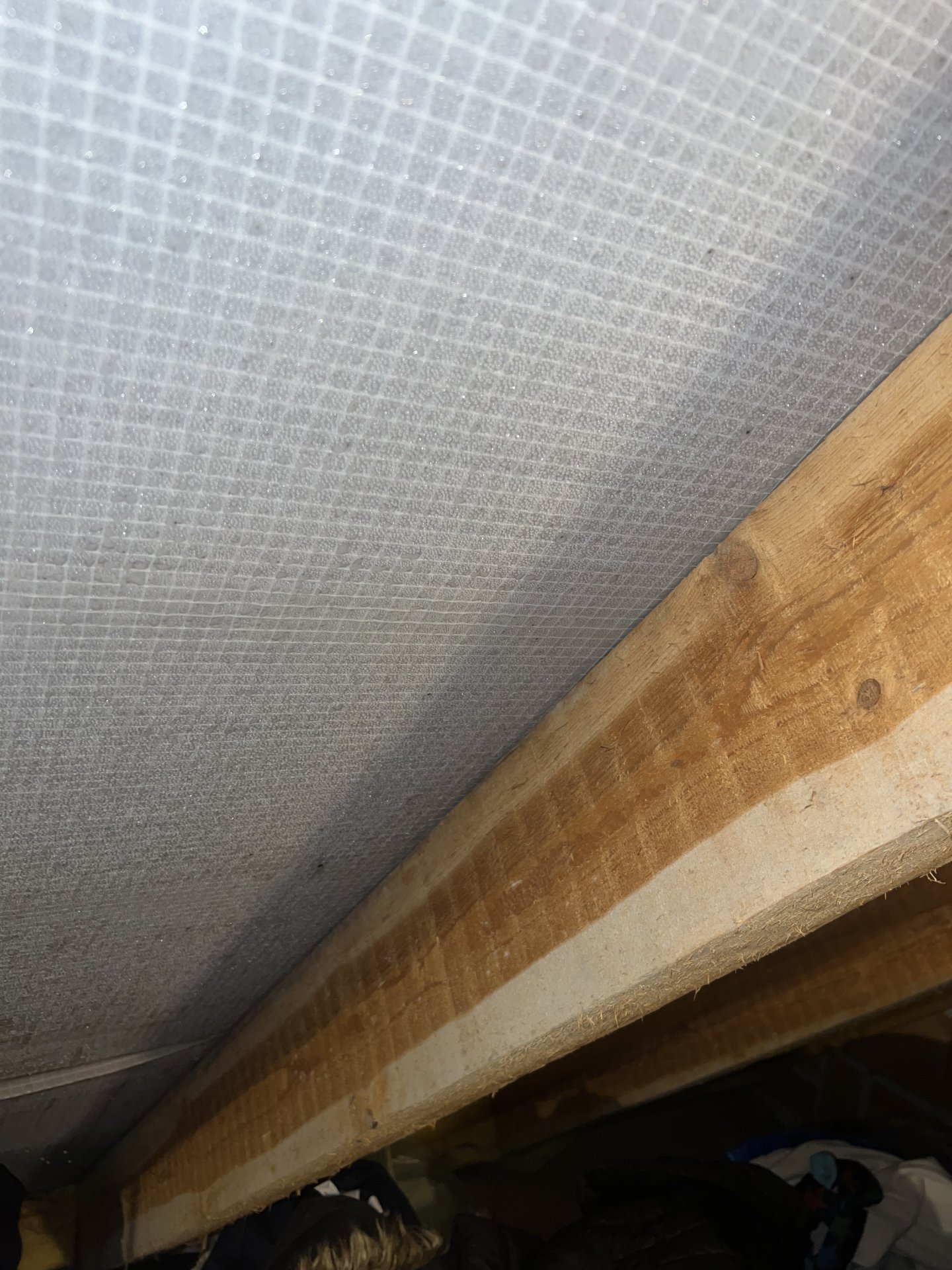

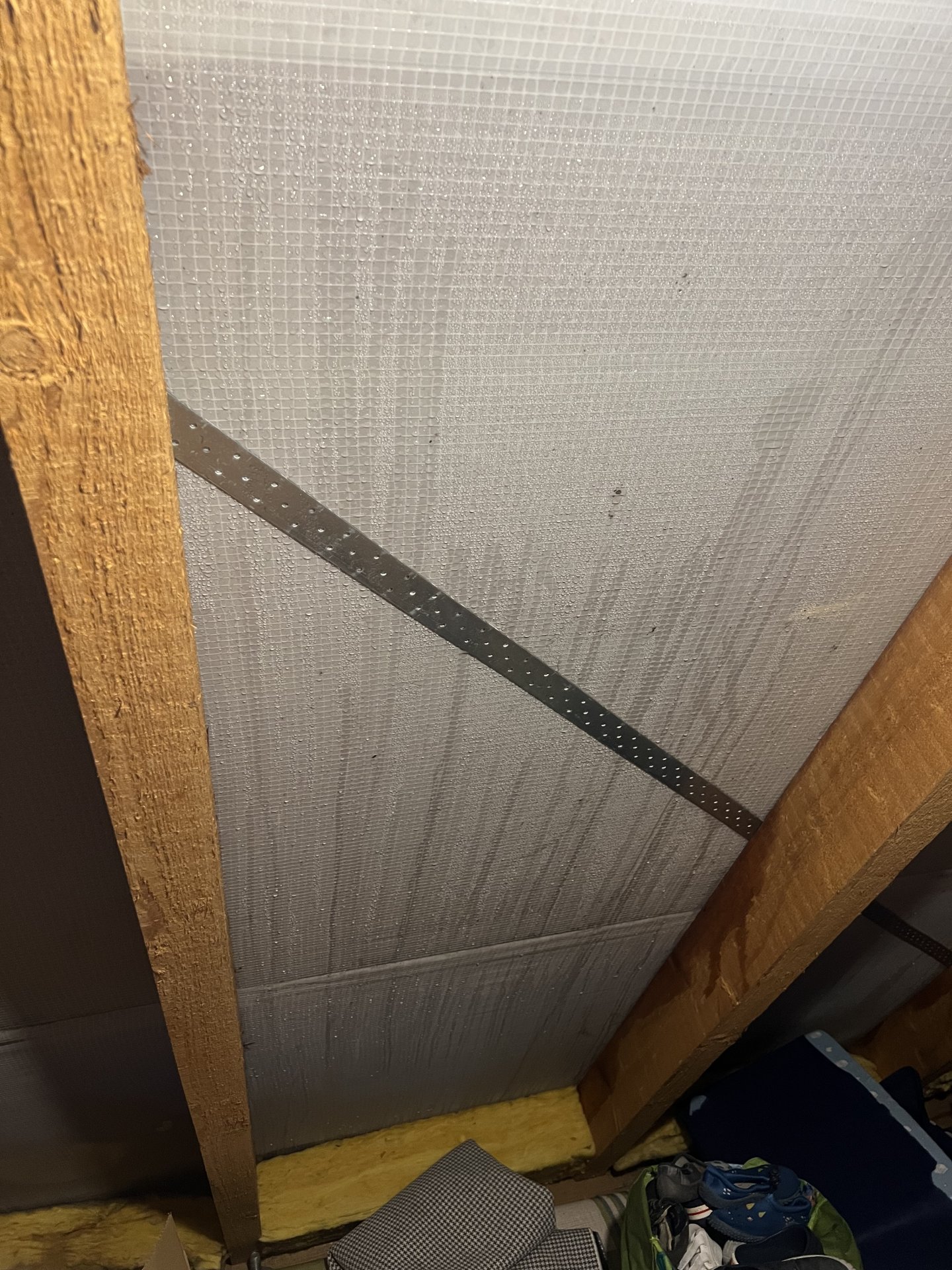

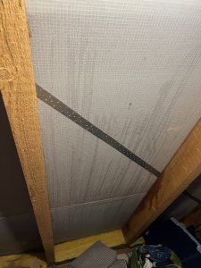

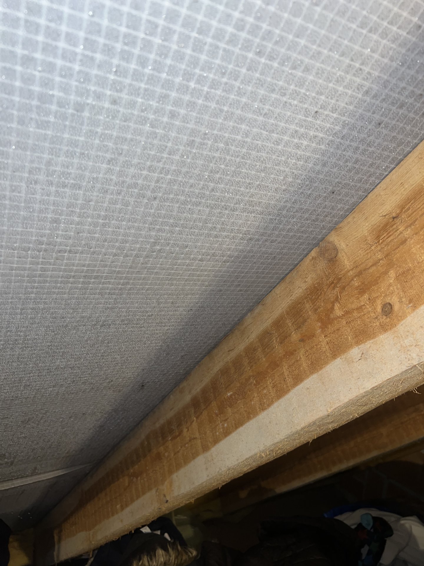

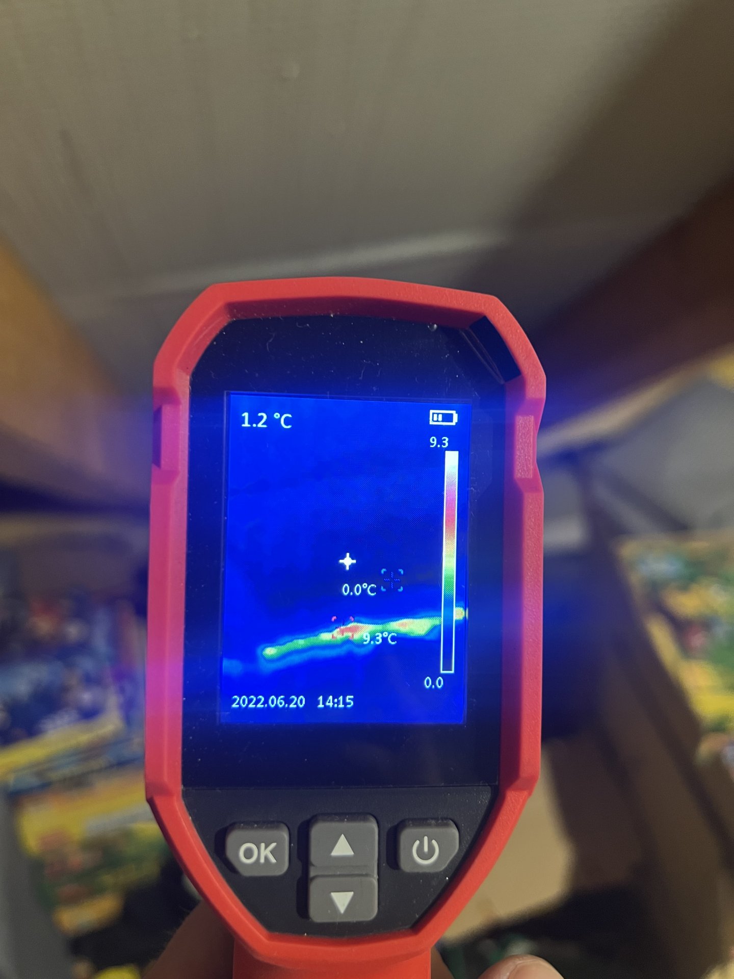

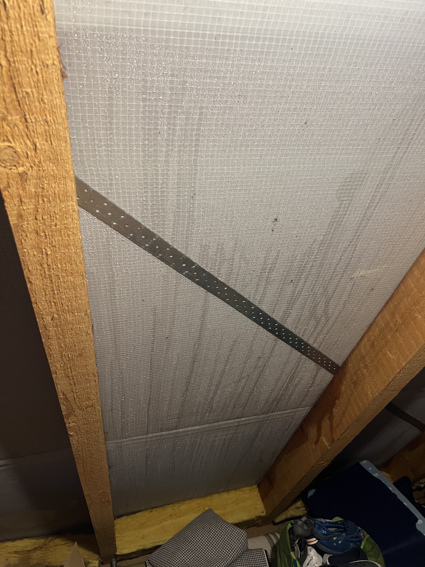

    beim Begehen unseres Dachbodens viel mir auf, dass die Folie auf der kompletten Dachfläche feucht ist und auch die Balken schon Anzeichen von Feuchtigkeit zeigen. Direkt an der Folie gelagerte Sachen (Stoffkoffer, Puzzle in Kartons usw) sind bereits geschimmelt.

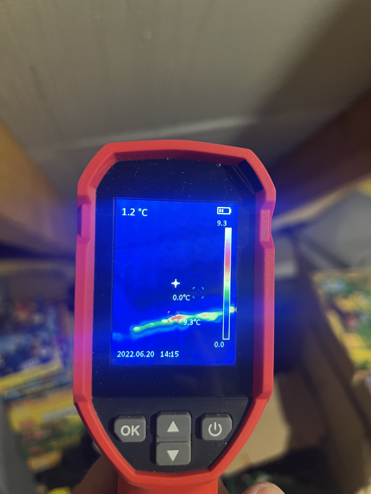

    Woher kann dieses Konsenswasser kommen? Ich habe ein Bild einer Wärmekamera hinzugefügt, vielleicht hilft das bei der Diagnose. Der Boden des Dachbodens ist gedämmt, die Dachfläche nicht.
    Vielen Dank für eure hilfreichen Tipps! ✌

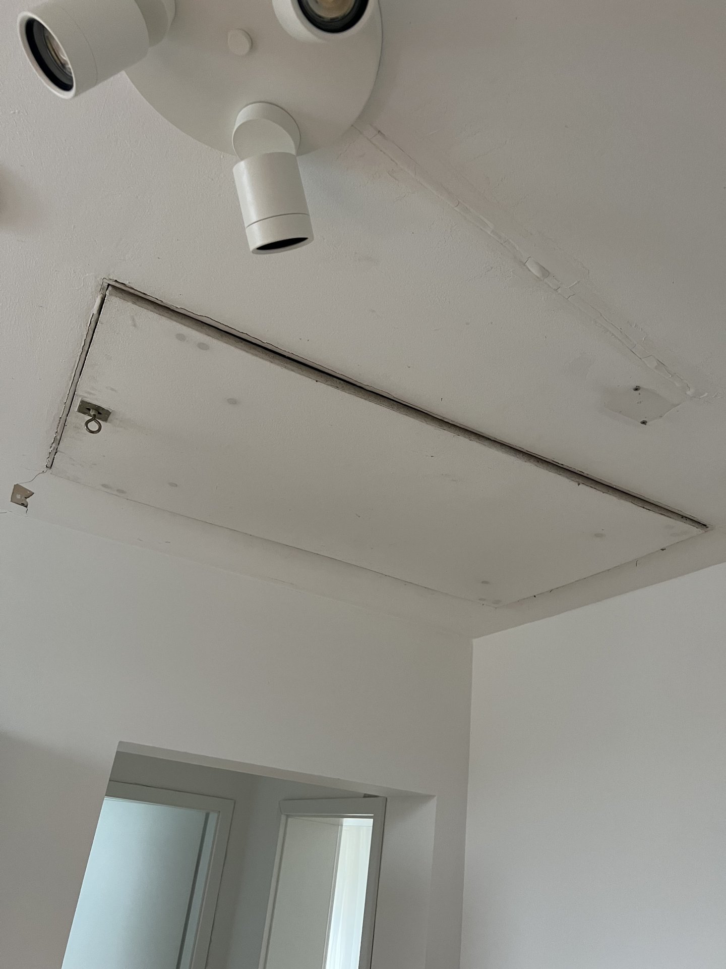

    Die Feuchtigkeit wird aus dem Wohnraum darunter kommen. Aber da fehlen mehr Angaben wie Baujahr, Bauweise... Gibt es eine Bodenluke, wie sieht die aus... Ist die Dampfsperre dicht...

    das Baujahr ist 1996, massiv gemauert. Es gibt eine Bodenluke, welche Ansicht davon wäre interessant?
    Wie kann ich die Dampfsperre auf Dichtigkeit prüfen?

    Du gar nicht. Oder komplett die Decke abbauen.

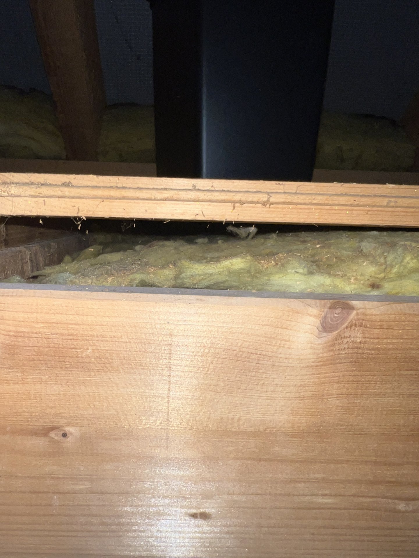

    Ich würde mal behaupten, dass der Dachboden unbelüftet ist, oder? Fenster vorhanden?
    Habe selbst einen Dachboden, der auf der Decke gedämmt ist (da liegen einfach 2x12cm MiWo). Dampfsperre gibt es keine, da Altbau. Aber der Dachboden ist belüftet, so dass seit vielen Jahren dieser trocken ist.

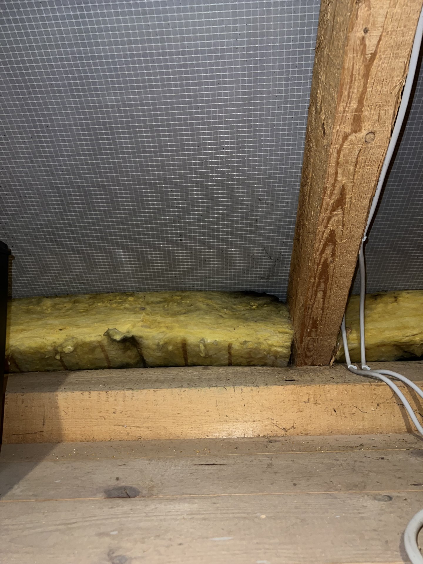

    Die Vollsparrendämmung die da zu sehen ist, ist auch nicht gerade hilfreich....

    Nein, es gibt weder Fenster noch Dachluken.

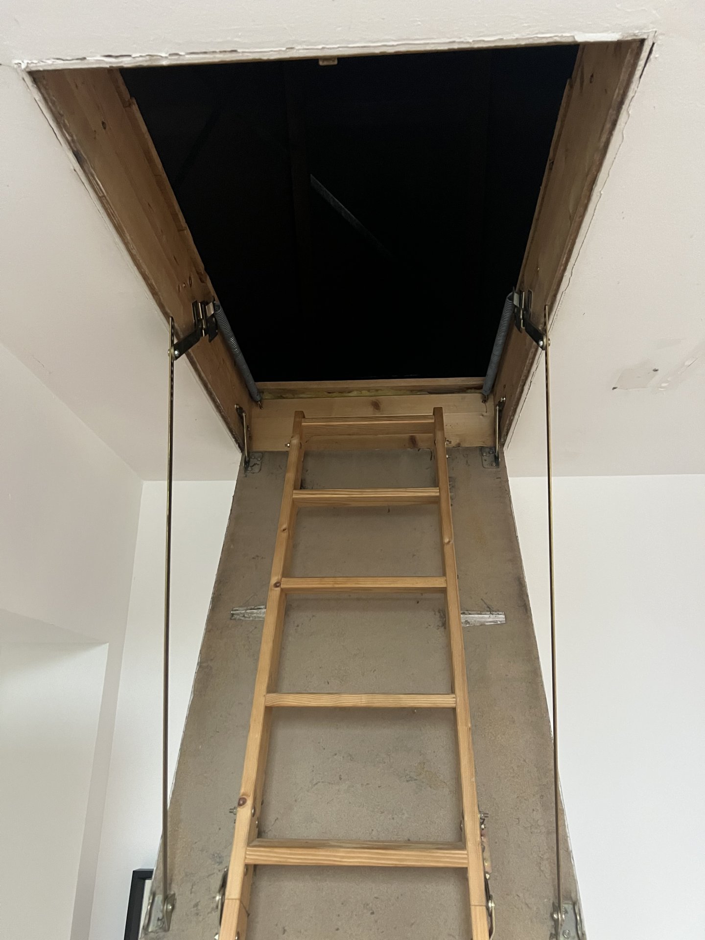

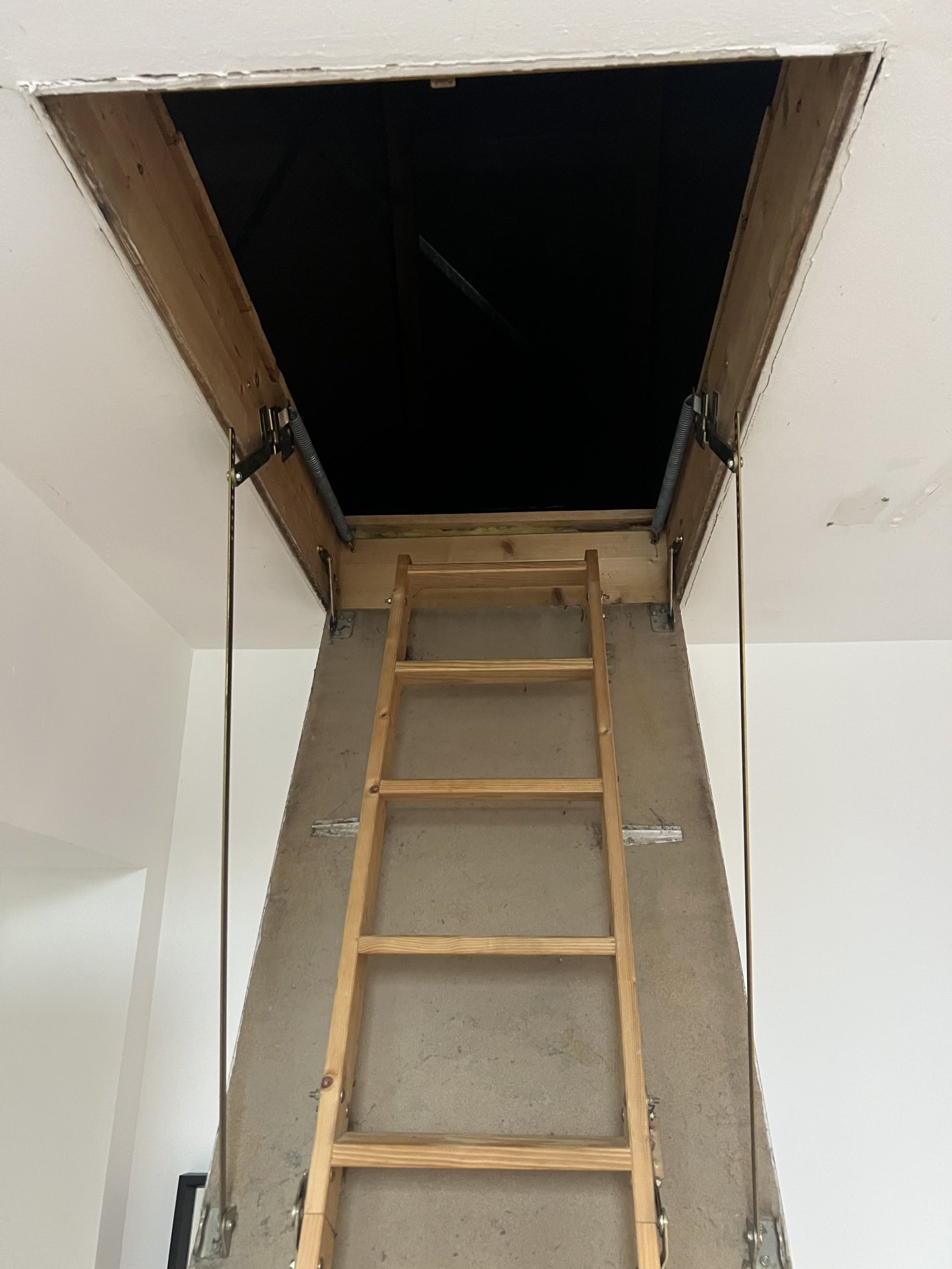

    Und keine gedämmte Treppe

    Also kommt definitiv (zu viel) Feuchtigkeit nach oben. Vielleicht die Treppe, vielleicht Undichtigkeiten

    Treppe hat keine Dämmung, Dichtung, ... und ist bestimmt nicht ansatzweise luftdicht eingebaut.
    Bei dem Baujahr wundert mich das aber auch nicht.

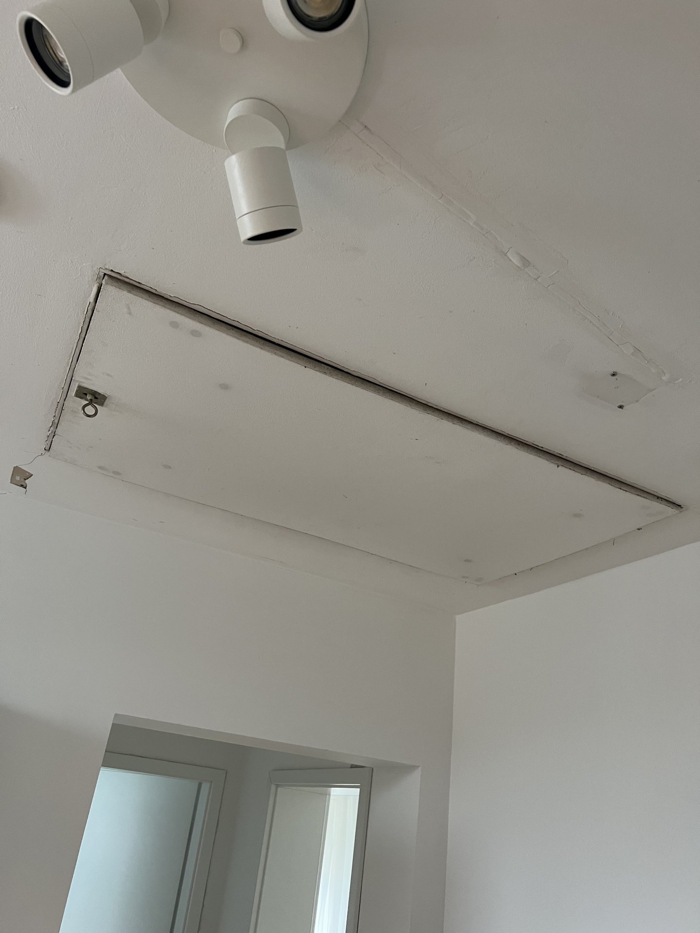

    Brauchst du nicht, solange die Luke nicht dicht ist. Auf den Bildern sieht es auch nicht so aus, als könnte man mal eben eine funktionierende Dichtung nachrüsten.
    Du kannst jetzt:
    - Treppe tauschen und Dampfsperre prüfen, ggf. nachbessern
    - Dachflächen dämmen
    - Dachboden belüften

    Klemm mal ein paar Unterspannbahnlüfter oben im Spitzboden in die Stöße der USB
