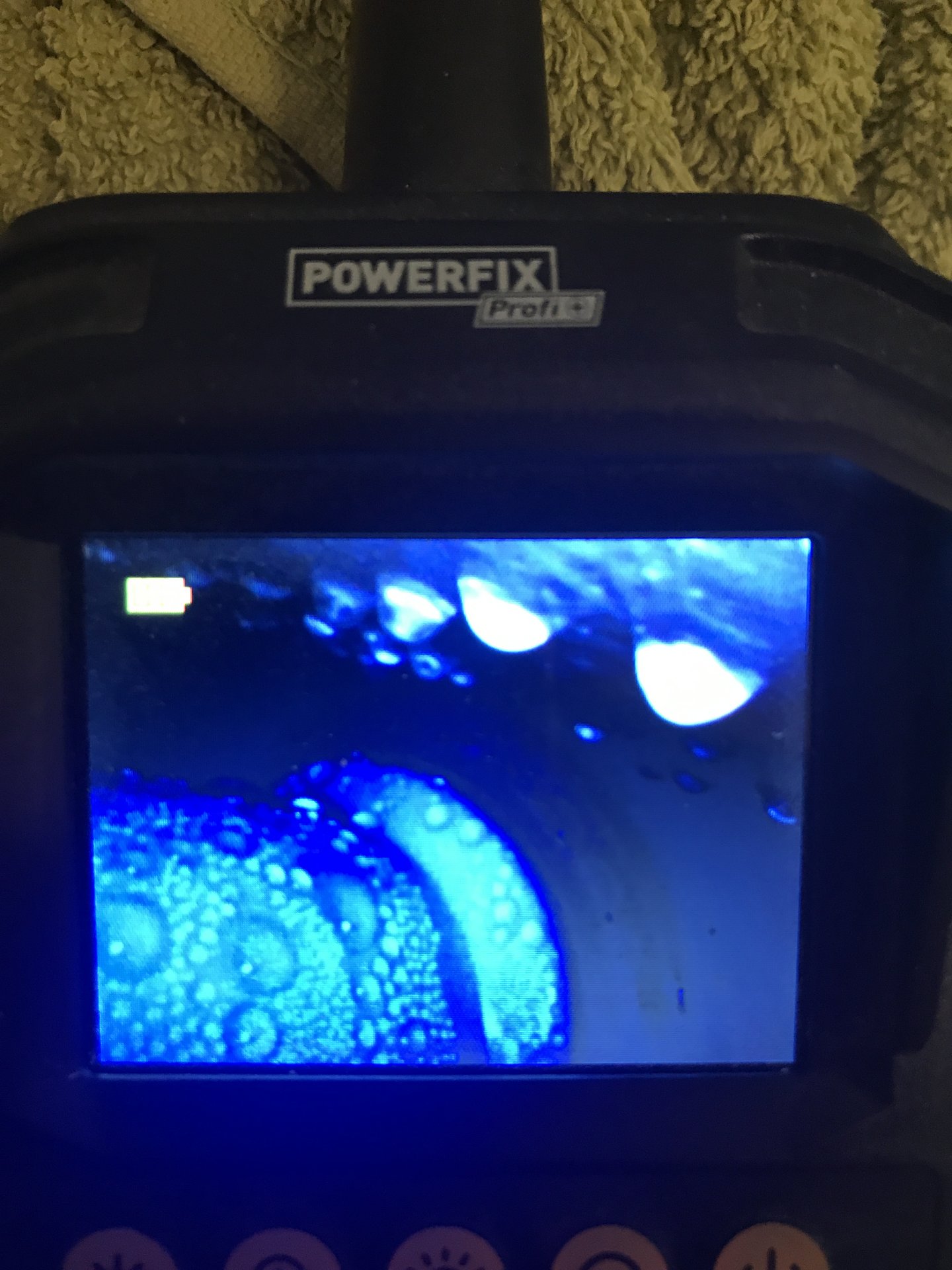

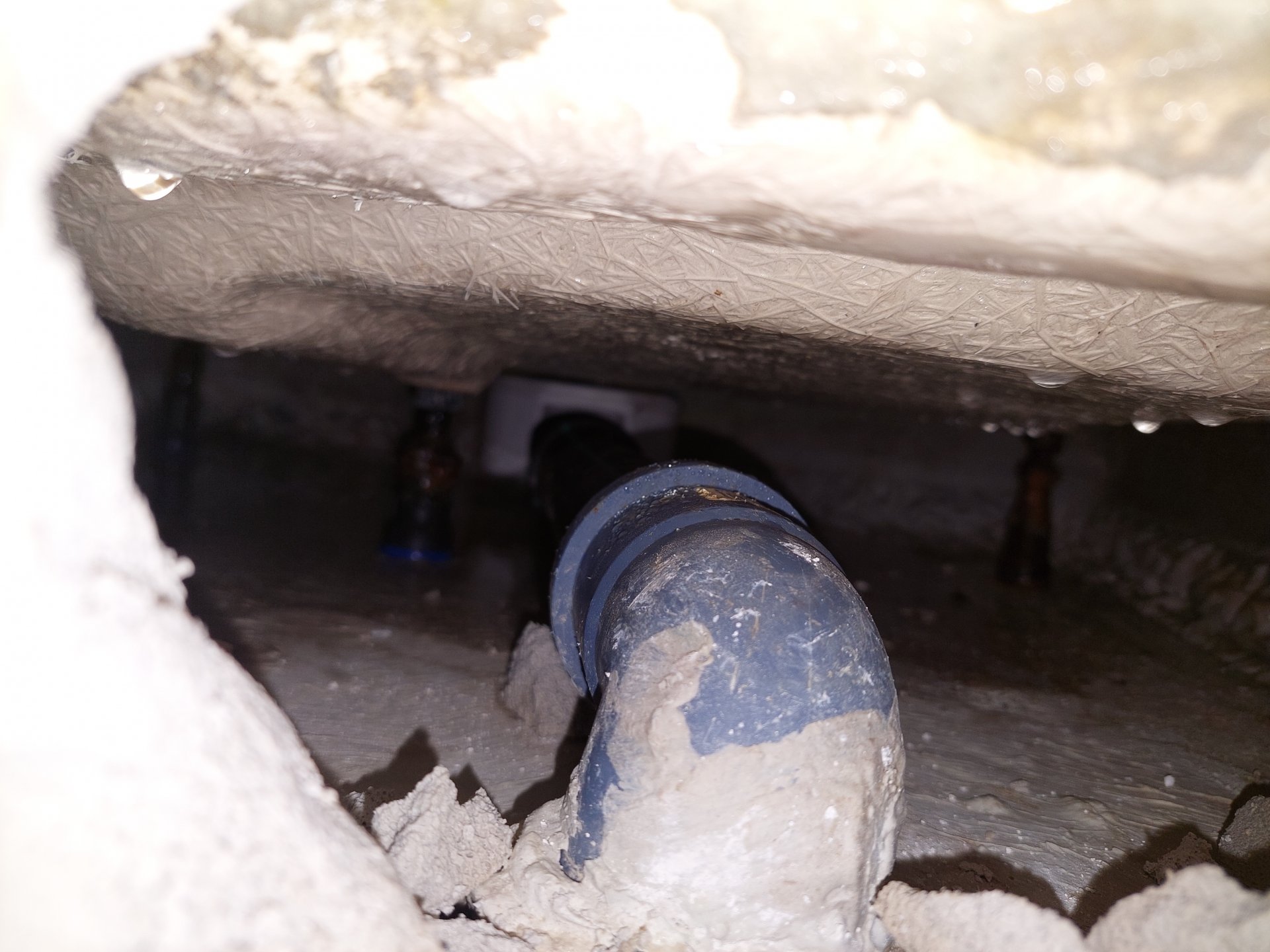

    Hallo Bauexperten!
    Folgendes Problem:

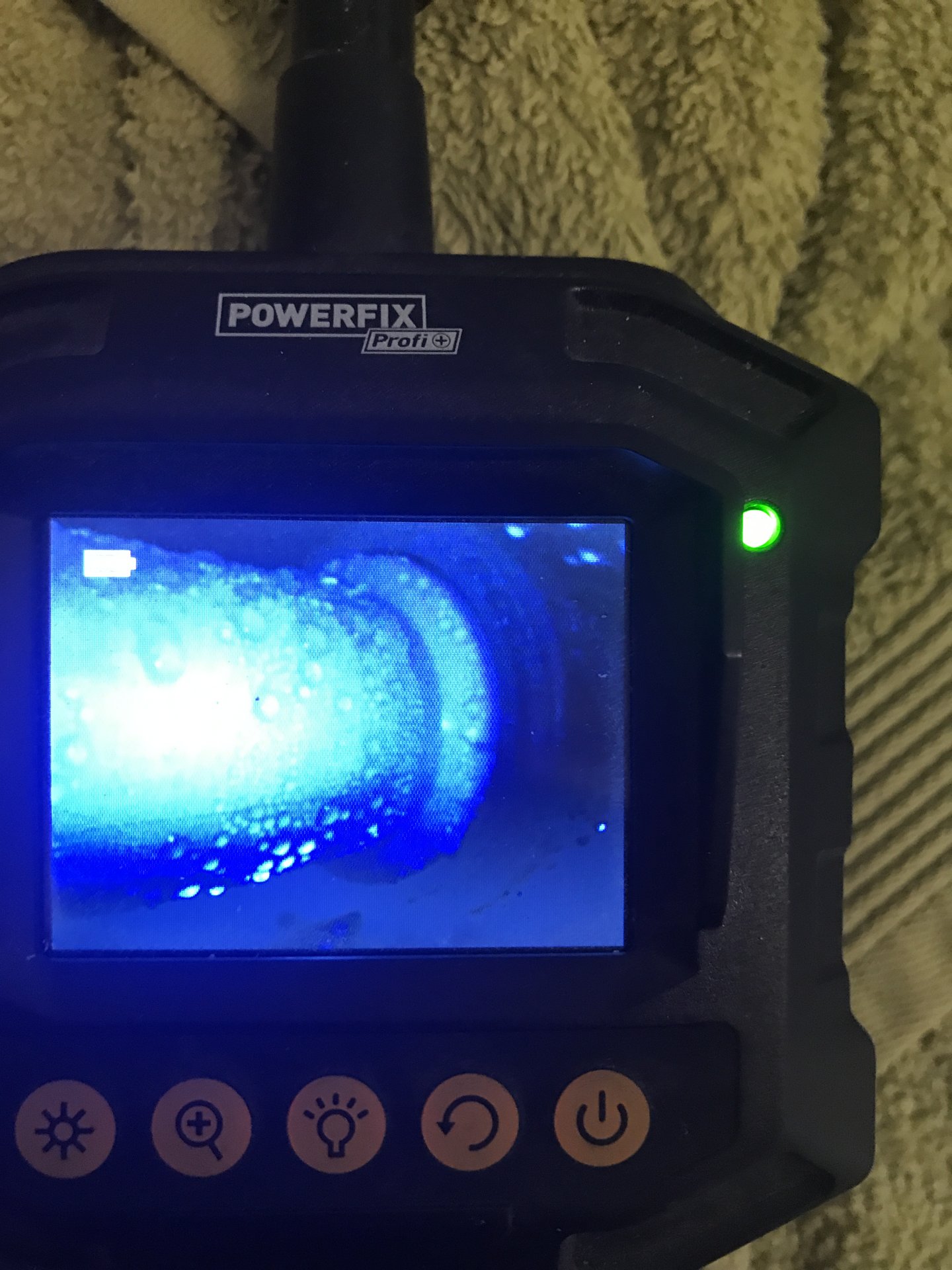

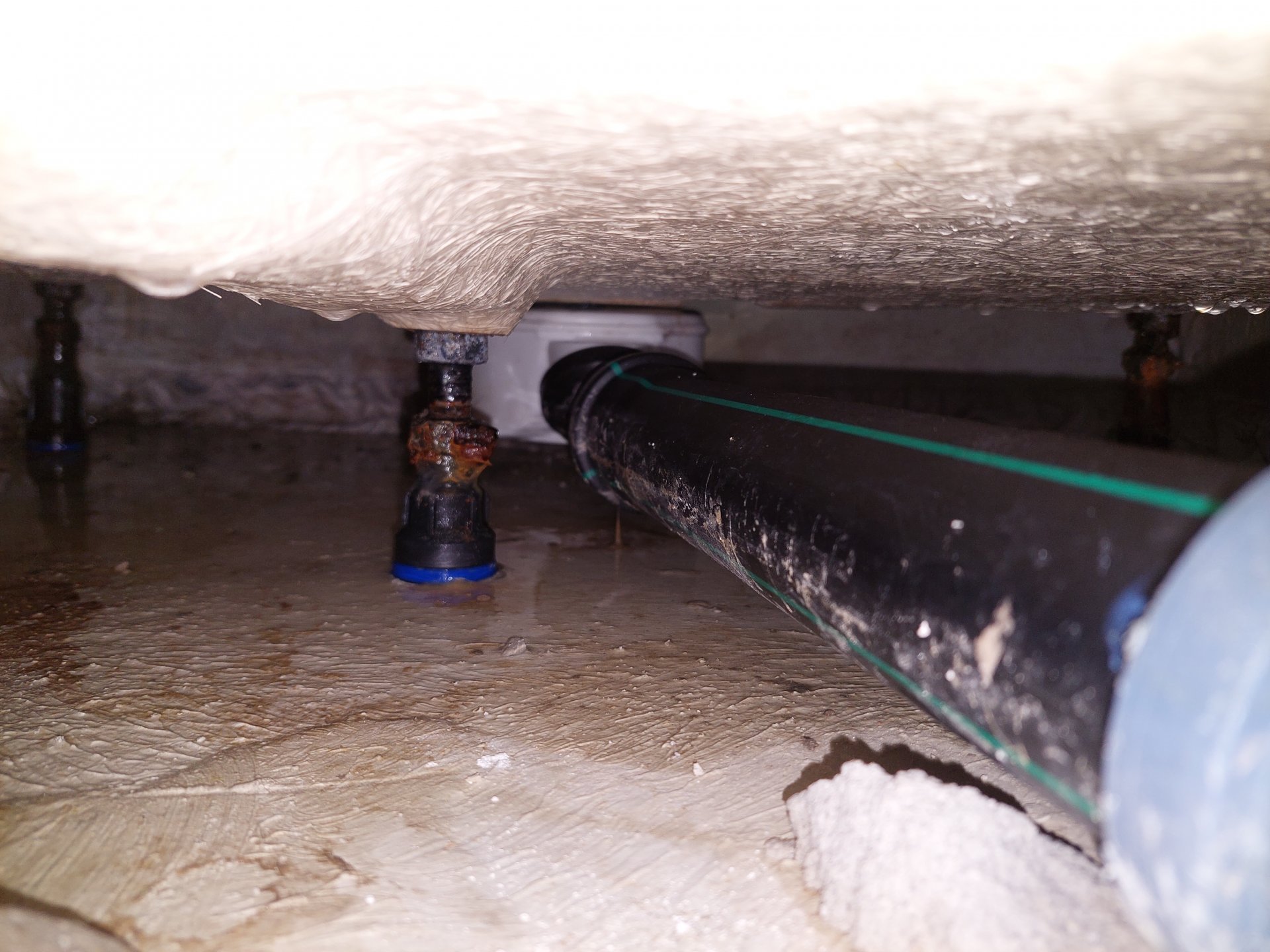

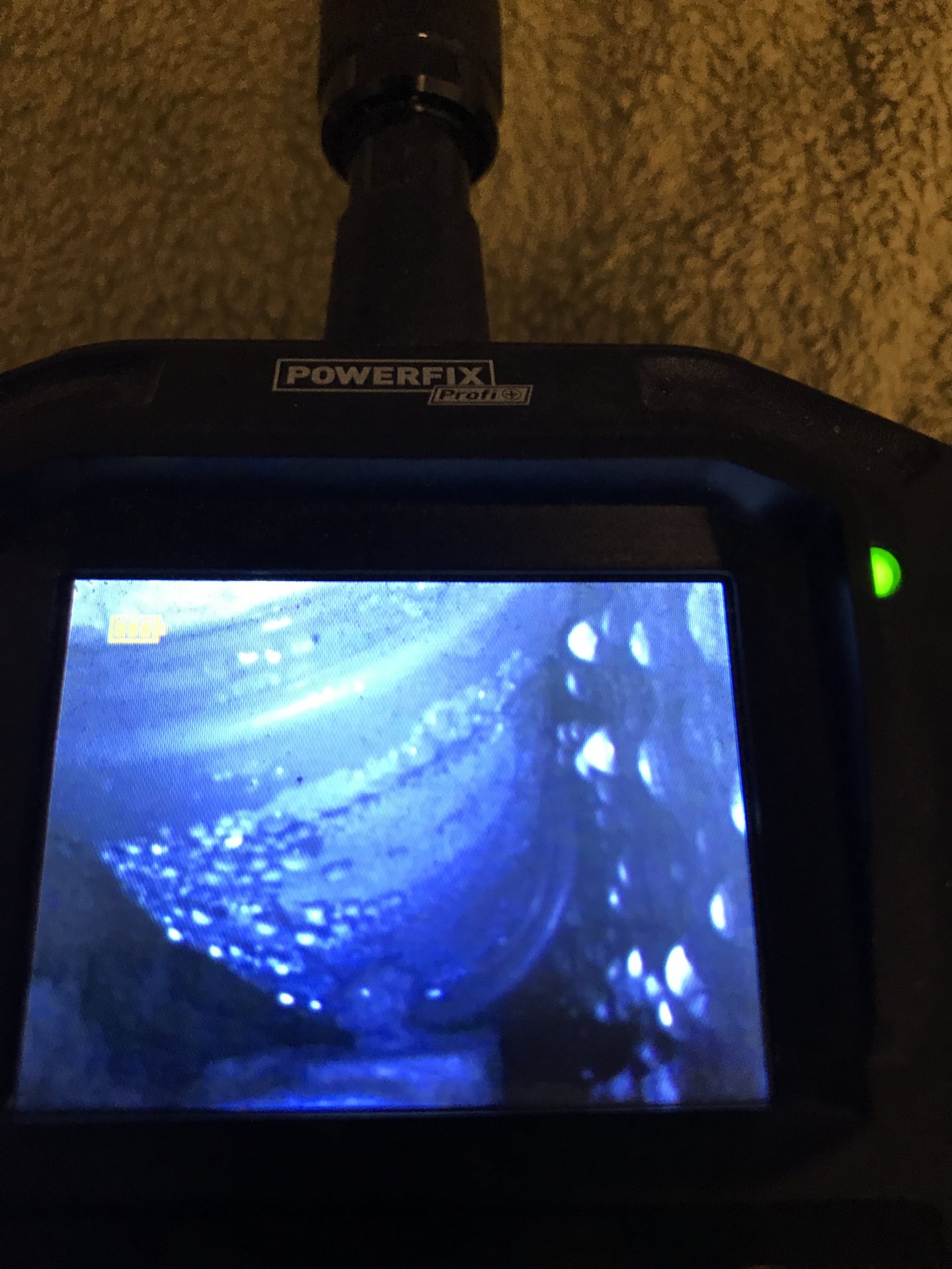

    Ca 3 Monate nach der Fertigstellung des Badezimmers kam es durch die Decke im Wohnzimmer genau unter der Dusche zu einem kleinen Wasserfleck (Aufgrund Holzriegelbauweise schnell sichtbar). Dieser stellte sich, nach dem Öffnen der Decke, als von unter der Duschwanne (15mm Tuschtasse) kommend heraus. Sämtliche Silikonfugen und der Siphon wurden auf Dichtheit geprüft- da dies erfolglos verlief kam (eigentlich) nur mehr ein Leck im Abflussrohr in Betracht. Zur Absicherung habe ich den Siphon abmontiert und mittels Stethoskop-Kamera den Bereich unter der Tasse begutachtet.
    Die Dusche ist eine 15mm Duschtasse. Zum Anschluss vom Siphon an den allgemeinen Abfluss wurde ca 50cm lang Estrich aufgestemmt wobei kleine Abschnitte der Fußbodenheißung, welche quer zum aufgestemmten Streifen verlaufen, freigelegt wurden. Beim Blick das senkrechte Abflussrohr entlang mittels Kamera dann die Erkenntnis:
    Außen am Rohr und auf der Unterseite der Duschtasse jede Menge Kondenswasser (definitiv kein Leck).
    Wie kann es dazu kommen? Hat jemand Erfahrung mit so etwas?
    Nachdem ich von mehreren Seiten großteils nur ratloses Kopfschütteln bekommen habe, dacht ich mir ich wende mich mal an die Bauexperten hier.
    Ist es möglich, dass durch das Freilegen der Fußbodenheizung nun so ein hoher Temperatur Unterschied unter der Tasse zwischen Luft und dem abgekühlten Wasser in der Leitung entsteht, dass dieses kondensiert?
    Gibt es adäquate Lösungen?

    Das denke ich mir grundsätzlich auch - aber eine undichte Stelle würde doch nicht das gesamte Abflussrohr und die Unterseite der Duschtasse mit Wasser benetzen oder?
    Anbei ein paar Fotos zur besseren Veranschaulichung:

    Dann kann da nur viel Feuchtigkeit in der Dämmung stecken, die ausdünstet und sich am Rohr niederschlägt. Normale Luftfeuchte kann das nicht sein.

    Kurioser Weise kommt es nur beim (unmittelbar nach dem) Duschen zu einer Zunahme der Feuchtigkeit. Solang die Dusche unbenutzt bleibt, trocknet es wieder langsam.
    Dass Silikon keine Abdichtung ist, ist mir klar. Wollte damit nur sagen, dass die Silikonfugen keinerlei Schäden aufweisen die auf den ersten Blick dafür verantwortlich sein könnten.
    Heizung ist dicht- Druck konstant (Wurde bei erstmaligem Auftreten kontrolliert). Desweiteren kann ich mit der Kamera die Heizungsrohre sehen. Diese sind voll intakt.
    Die Tropfenbildung ist das ganze Abflussrohr entlang komplett gleichmäßig. Werde dennoch den Heizkreis abschalten um zumindest einen Zusammenhang mit der Heizung feststellen zu können.
    Die Temperatur ist unter der Dusche jedoch sehr hoch. (Bei ca. 35 Grad) - Wobei ich keine Eisduschen nehme ;)

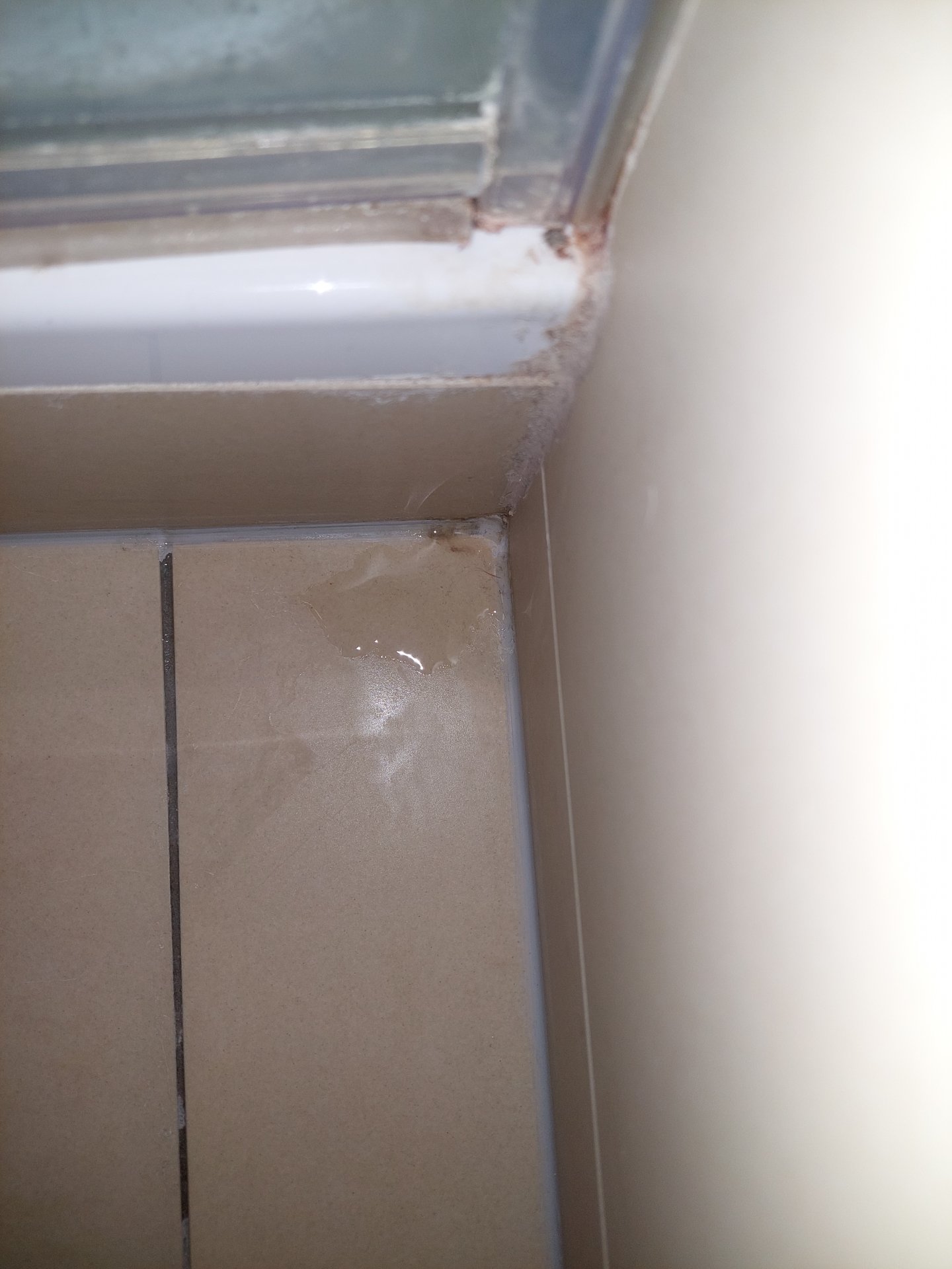

    Ich habe bei einen Mieter das Gleiche Problem der Grund konnte noch nicht ermittelt werden. Unter der Dusche, die nie benützt wird, war die Kodenswasserbildung so stark. Es hat sich im abgedichtet Boden eine cm hohe Lacke gebildet daß, das Wasser zwischen den Fließenfugen herraus geronnen ist.
    Es wurde alles geprüft undiche Heizung, Wasser Rohre, Abfluss. Alles OK.
    Zur Zeit ist das Problem noch nicht gelöst. Es wurde der 15cm hohe gemauerte Unterteil aufgestemmt und abnehmbare Lüftungsöffnungen eingebaut. Dadurch ist es schwächer geworden. Ein Bausachverständiger wird beauftragt den Grund zu ermitteln.
    Ich werde den Grund und die Lösung demnächst hier melden. 20231031_150705.jpg 20231031_150805.jpg 20231028_115458.jpg
