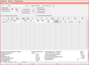

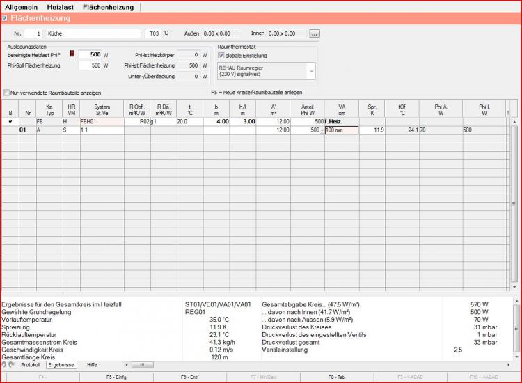

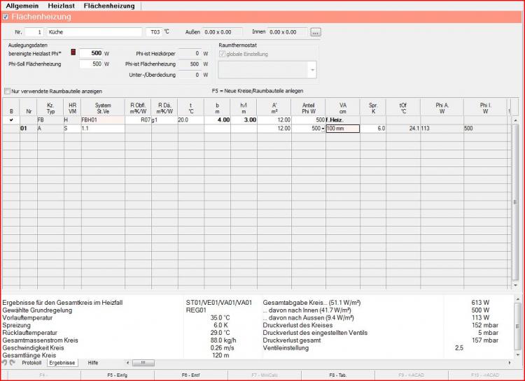

  19. #19 Achim Kaiser, 04.11.2014
    Achim Kaiser
    Achim Kaiser
    29.10.2005
    7.471
    Das ist aber blos deine Meinung :).
    Man darf auch anderer Meinung sein oder ?
    Gestern hast nen Aufriss gemacht wegen dem Stromverbrauch deiner Stellantriebe ....
    Ich hab dir mal 1 Raum in der selben Konfiguration nur mit einem anderen Oberbelag 16 mm Parkett anstelle dünne Fliese gerechnet.
    Oberbelagswiderstand 0,02
    Oberbelagswiderstand 0,11 (16 mm Parkett)
    Die erhöhte Blindleistung deckt schon an einem Raum ganz locker alle deine Stellantriebe ab ... vom erhöhten Massenstrom reden wir mal nicht, der kostet Antriebsenergie an der Pumpe und die Möglichkeit nen 5% besseren COP zu ziehen verschweigen wir auch :).
    Deine Anlage läuft zwar mit deinen Daten und Angaben ganz brauchbar ... aber du solltest deine Meinung nicht verallgemeinern,
    denn gemeint und ganz zufrieden damit ist noch lange nicht objektiv gut oder nicht besser zu machen.
    Dickes Parkett macht eben doch nen Unterschied .... man muss kein Drama draus machen ... aber akzeptieren dass es eben einem macht.
