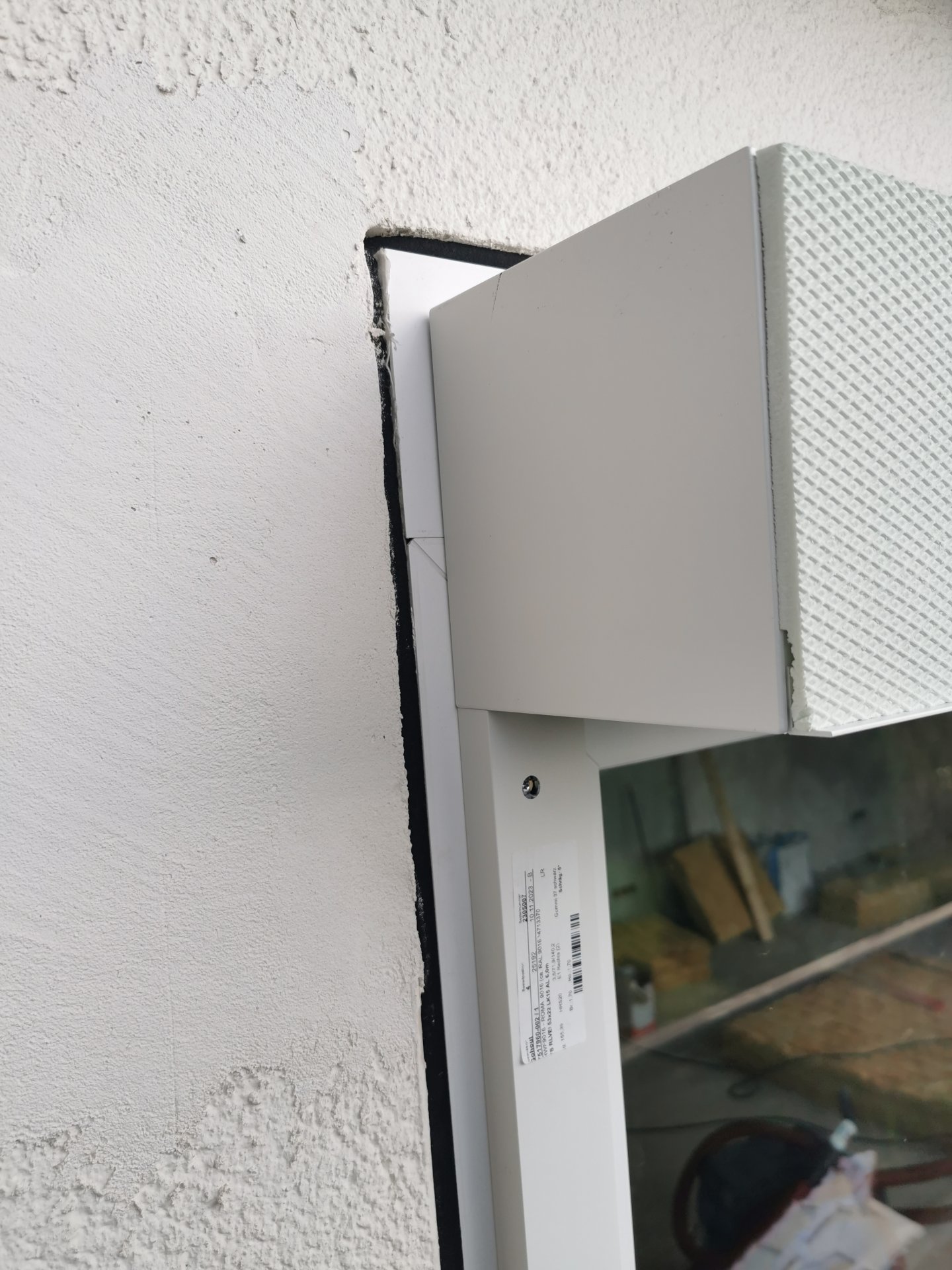

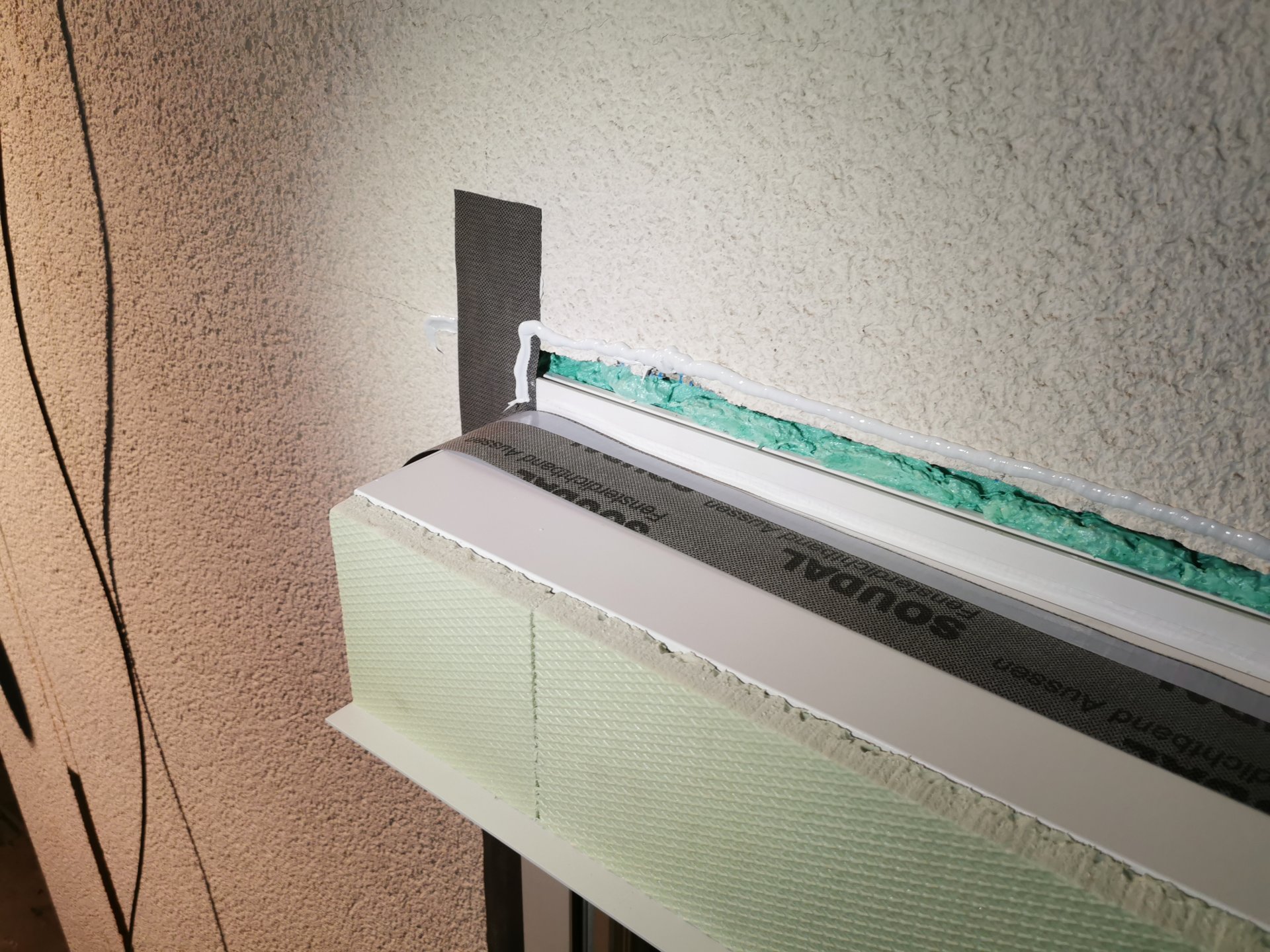

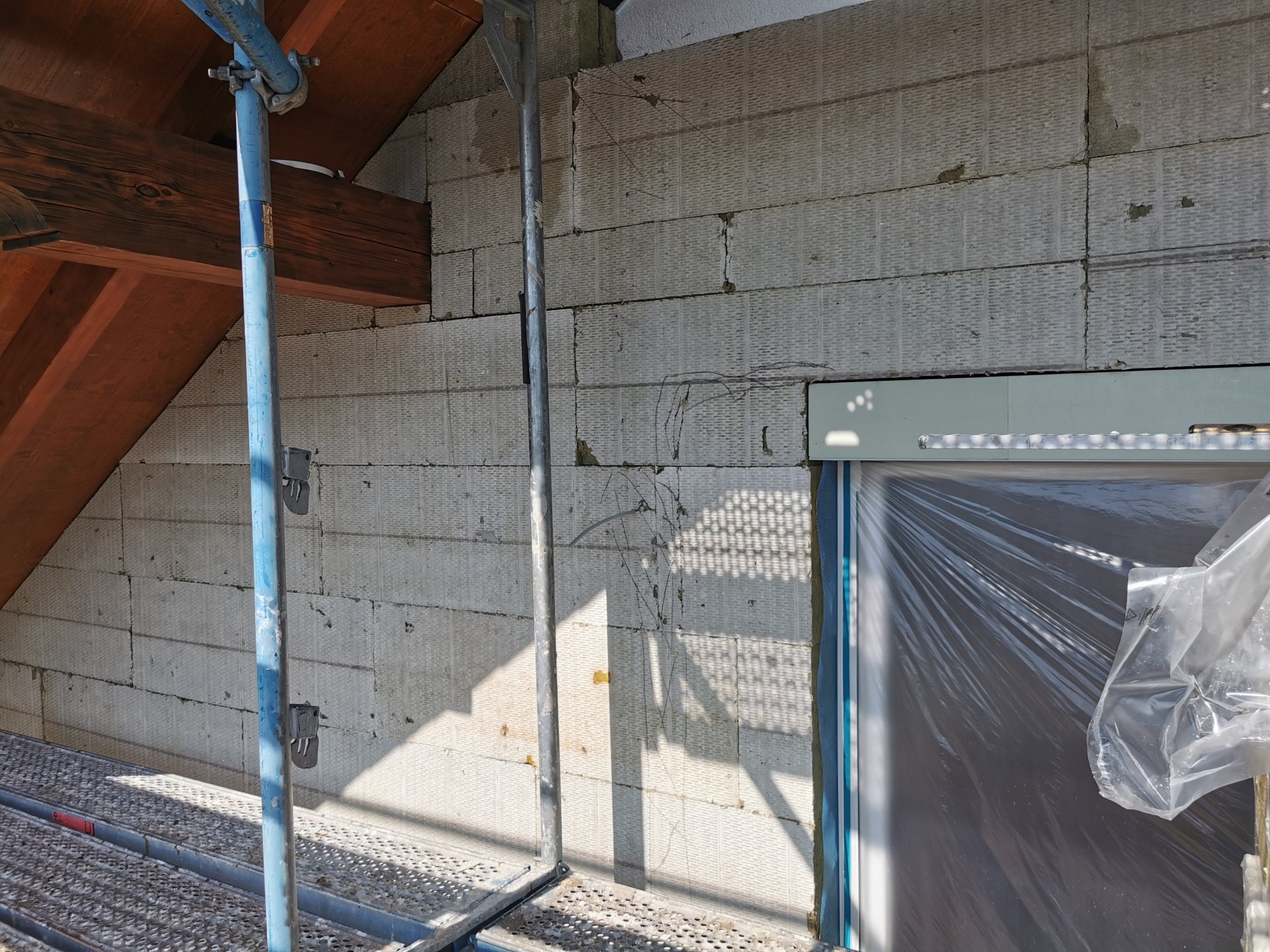

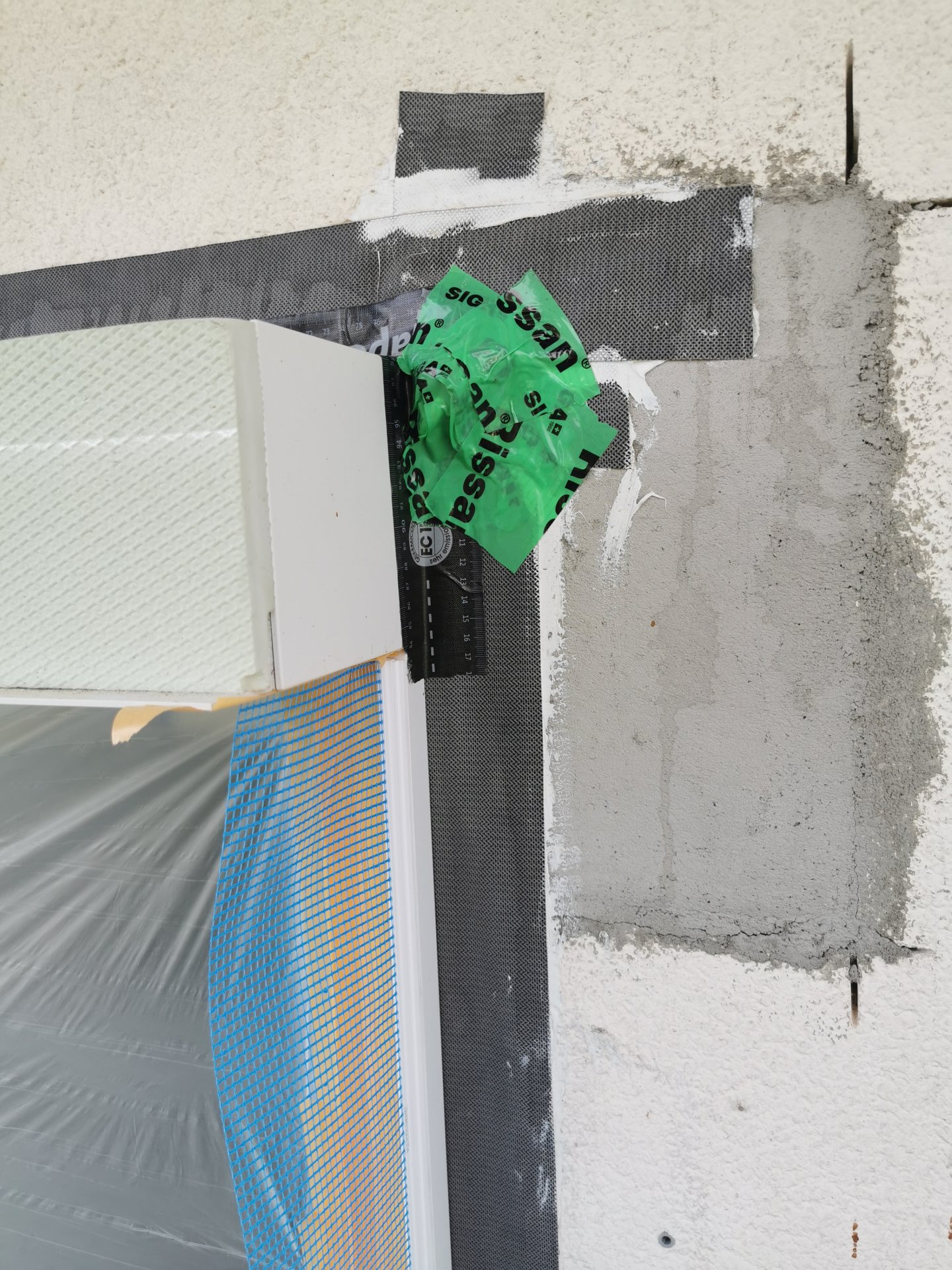

  18. #38 Prof Rino, 18.10.2024
    Prof Rino
    Prof Rino
    04.12.2023
    22
    Hier ein paar Bilder der Rollokästen.
    Bei BGB Verträgen müssen Leistungsänderungen/Nachträge wohl nicht grundsätzlich vorher angekündigt und genehmigt werden.
    Aber für mich war bei den genannten Punkten eben nicht ersichtlich, dass es sich überhaupt um Leistungsänderungen handelt.
  19. #39 Fabian Weber, 18.10.2024
    16.306
    6.470
    Der Rollokasten sitzt ja im WDVS, wenn dadurch die Fläche kleiner als 2,5m2 wird, dann stimmt doch die Berechnung vom Auftragnehmer.
    Es gilt das Fertigmaß der Öffnung.
