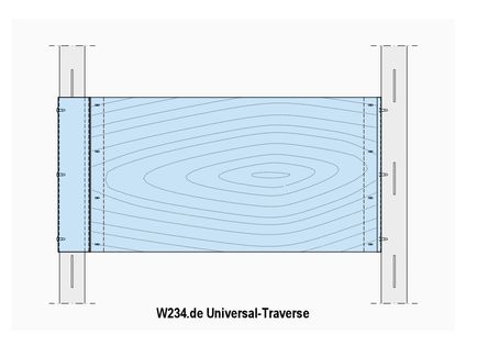

    Mahlzeit zusammen!
    Wir haben für unseren HWR ein altes Ausgussbecken, was früher auf eingemörtelten Konsolen auflag.
    Die Wand soll nun für die Installationsleitungen mit einer Vorsatzschale versehen werden.
    Jetzt müsste ich Konsolen an dem Ständerwerk befestigen, auf denen das Ausgussbecken später aufliegt.
    Ich habe schon die betroffenen Ständer aus UA50 Profilen gebaut, die Höhe der Profile ist ca. 2,10m.
    Die Wand wird später mit 1x OSB 12mm und 1x GK 12,5mm beplankt.
    Wie würdet ihr die Konsolen an den UA befestigen? Als Statiker würde ich Bohrungen in das UA machen und Schlossschrauben durchführen und Kontern. Man könnte die natürlich auch später mit Schrauben mit Bohrspitze in das UA schrauben.. Aber das wäre eine Lösung der ich nur bedingt vertraue.
    Habt ihr noch eine andere Idee?

    wäre eine Idee, man könnte auch Traversen verwenden....
    das alleine erzeugt bei mir schon Kopfschütteln

    Das OSB ist in diesem Fall als Dampfbremse gedacht, da die Wand an einen Kaltdachstuhl grenzt. Mit Folie würde ich da nur ungerne arbeiten.
    Die Traversen kenne ich, für Schränke etc würde ich die auch nutzen, aber für das auskragende Waschbecken wäre mir das zu instabil. Sagt die Erfahrung da etwas anderes?

    Nimm die fertigen Konsolen ist viel einfacher und stabiler

  11. #11 Gast 85175, 02.12.2021
    Gast 85175
    Gast 85175 Gast
    Garnicht. Entweder durchbohren bis in die rückwärtige Wand und dort dübeln, oder Hohlraumdübel. Das Problem bei der Montage ist auch nicht der Zug an den Befestigungspunkten, das geht nur sehr selten schief. Es geht um den Druck unten am Waschbecken, da brechen gerne Mal die Fliesen. Und genau da helfen diese „Konsolen“ aus #2 meisst vollkommen aus, das reicht damit die Fliese nicht bricht und hält auch sonst bis zur nächsten Generalsanierung.
