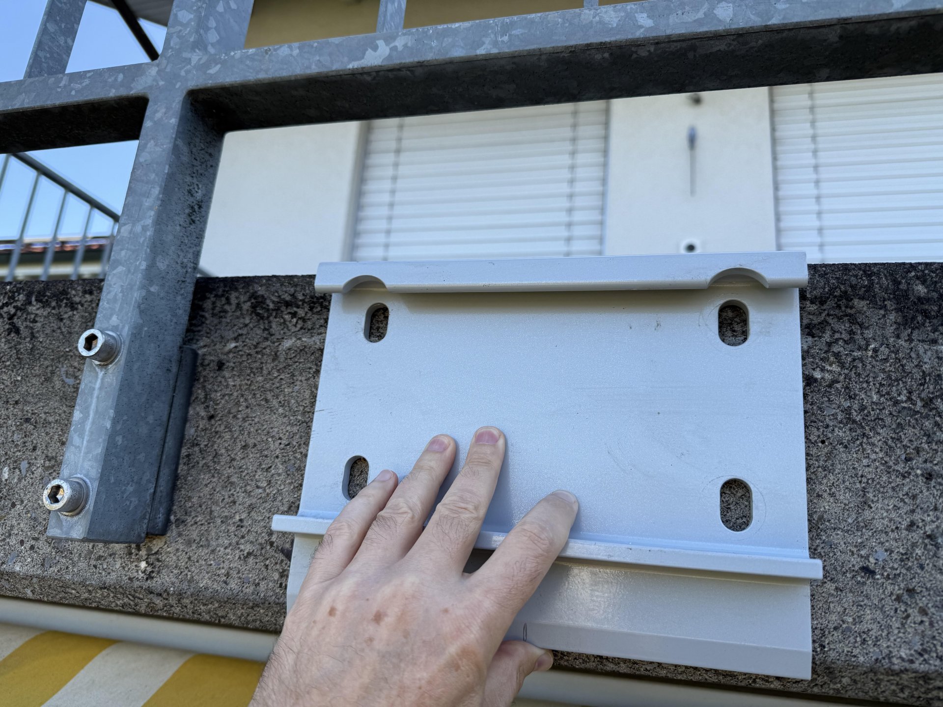

    ich habe eine 4m breite Kassetten-Markise für die ich 2 Konsolen stirnseitig am Balkonboden befestigen möchte. Masse und Situtation wie in den Bildern.
    Kann ich da ohne weiteres jeweils diese 4 Löcher pro Konsole ind den Beton bohren ohne dass mir das der Beton unten oder oben weg bricht?
    Gäbe es andere, bessere Lösungen für die Montage der Konsolen?

    Ich hätte eher bedenken dass du zu weit oben landest wenn du die Konsole bündig oben ansetzt, aber mit dem Abstand zwischen den Schrauben selbst sehe ich kein Problem

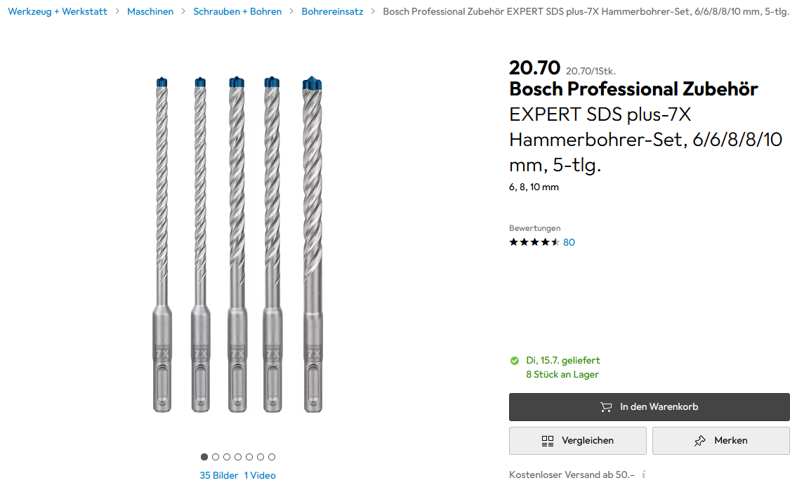

    gute Bohrer mit 4 schneiden verwenden
    Ggf auf 2mal bohren also zB erst 6 dann 10
    Ggf einen Daumen breit nach unten abrücken ähnlich wie die Befestigung vom Geländer

    ihr meint so einen Bohrer zu verwenden?

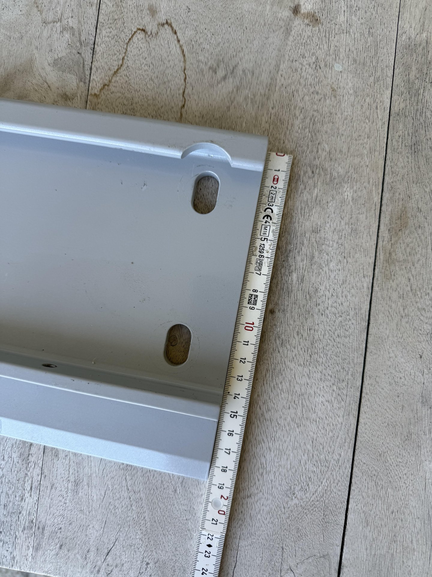

    ich kann die Konsole schon so positionieren, dass die Löcher oben und unten gleich viel Abstand zur Betonkante haben. Dann kann ich auch den Teil der unten übersteht noch abschneiden.

    Ich muss die Konsole noch mit ca 12 mm unterlegen, damit ich die Geländer Befestigung nicht in die Quere kommt.
    Eine 12mm starke Platte mit den identischen Massen wie die Konsole wäre da ideal denke ich.Muss ich bei der Materialwahl etwas berücksichtigen? Stahl oder Alu?

    Du willst also ernsthaft, ohne Kenntnisse der innenliegenden Bewehrungen in die Stirnseite der Kragplatte 8 St. 15 cm tiefe und mindestens d= 16 mm Löcher bohren und daran einen 3 m langen Hebel schrauben, der beim kleinsten Windzug bereits mehrere hundert Kilo an Zugkraft auf die Dübel bringt und niemand findet daran Anstoß? Nur weil bereits das Geländer auf diese Weise befestigt ist? Wisst Ihr, wie beim Bau evtl. Befestigungsplatten mit den Bewehrungen verankert wurden?
    Mach bitte danach mal Fotos davon, wie die Markise den Abflug überstanden hat.

    Das Problem ist der zu kurze Randabstand. Schraube das Gerät unten (oder oben) an die Betonplatte mit mindestens 10 cm Randabstand
