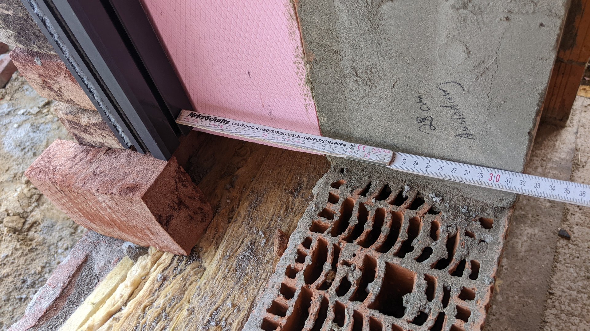

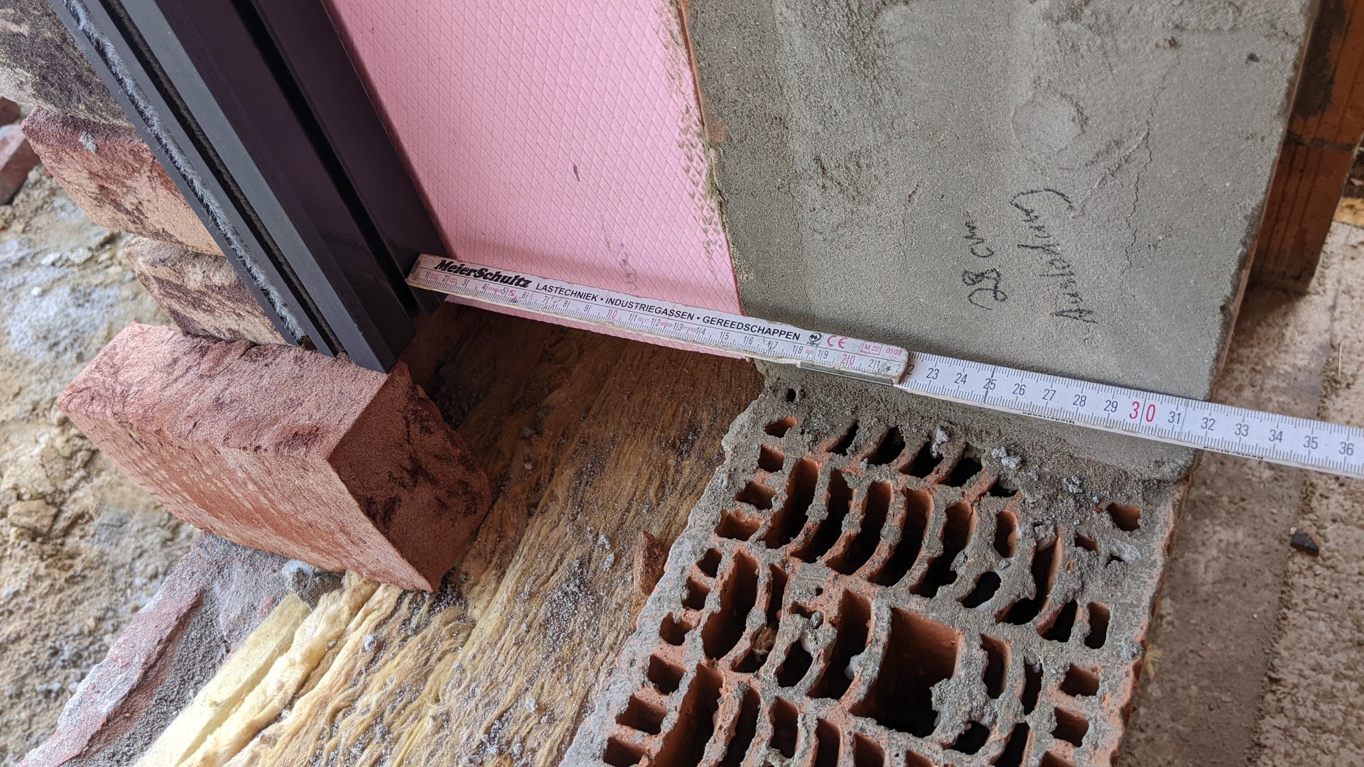

    Hallo zusammen, ich habe eine 49er Wand und werde meine Fenster selbst einbauen. Bezüglich Ral habe ich mich ausgiebig belesen. Die Fenster werden komplett in der Dämmebene (20cm) montiert werden. Es handelt sich um Veka 82 und 6cm Rolladenschienen. Es gibt ja verschiedenste Möglichkeiten die Fenster zu befestigen bei einer Vorwandmontage, z.B. auf Konsolen die als große Winkel auf die Fensterbrüstung gelegt und verschraubt werden. Der Winkel müsste bei mir allerdings mind. 28cm tief sein, bzw. eine Ausladung von 10.5cm haben, wenn man 17.5cn Mauerwerk abzieht. Hat mal Jemand einen Link zu einem passenden Produkt? Finde nichts in der passenden Größe. Habe bereits Fenster eingebaut, allerdings nicht als Vorwandmontage. Auf dem Bild habe ich testweise eine Rolladenschiene an den Klinker gestellt. Viele Grüße und Danke

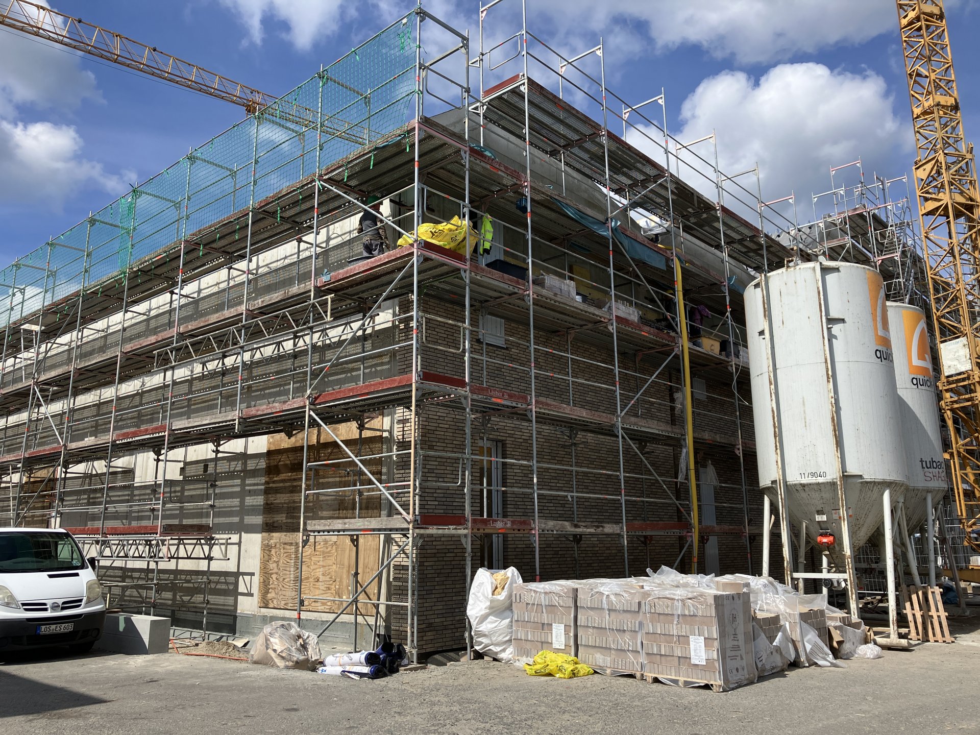

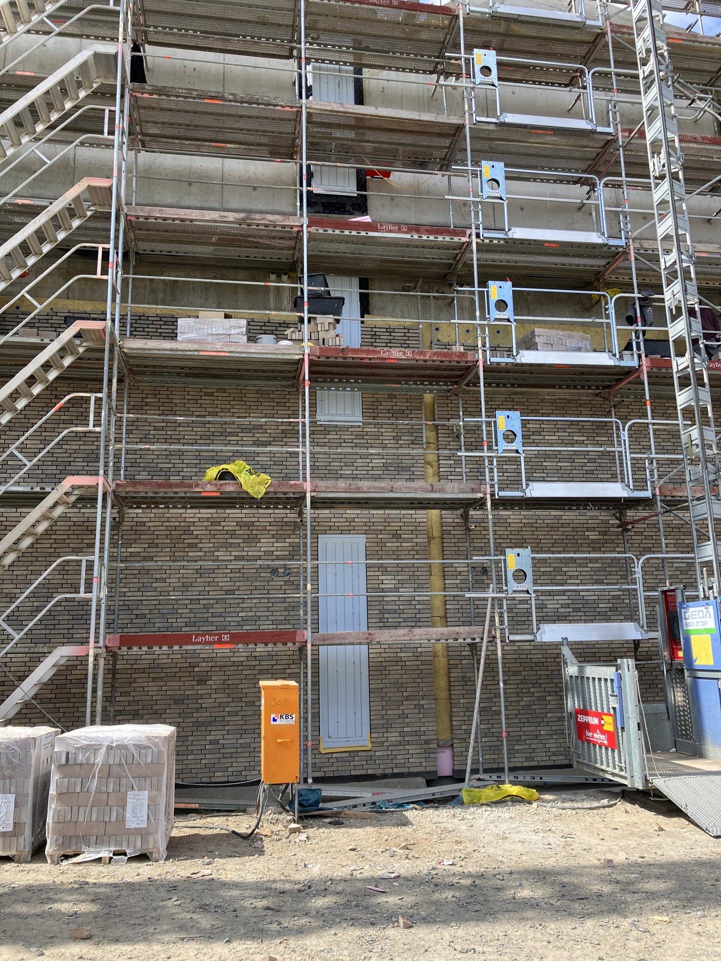

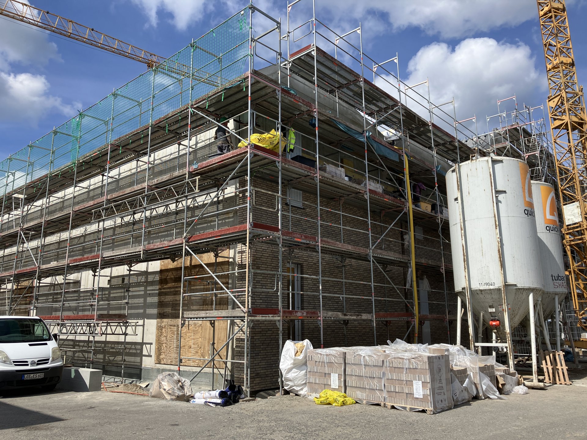

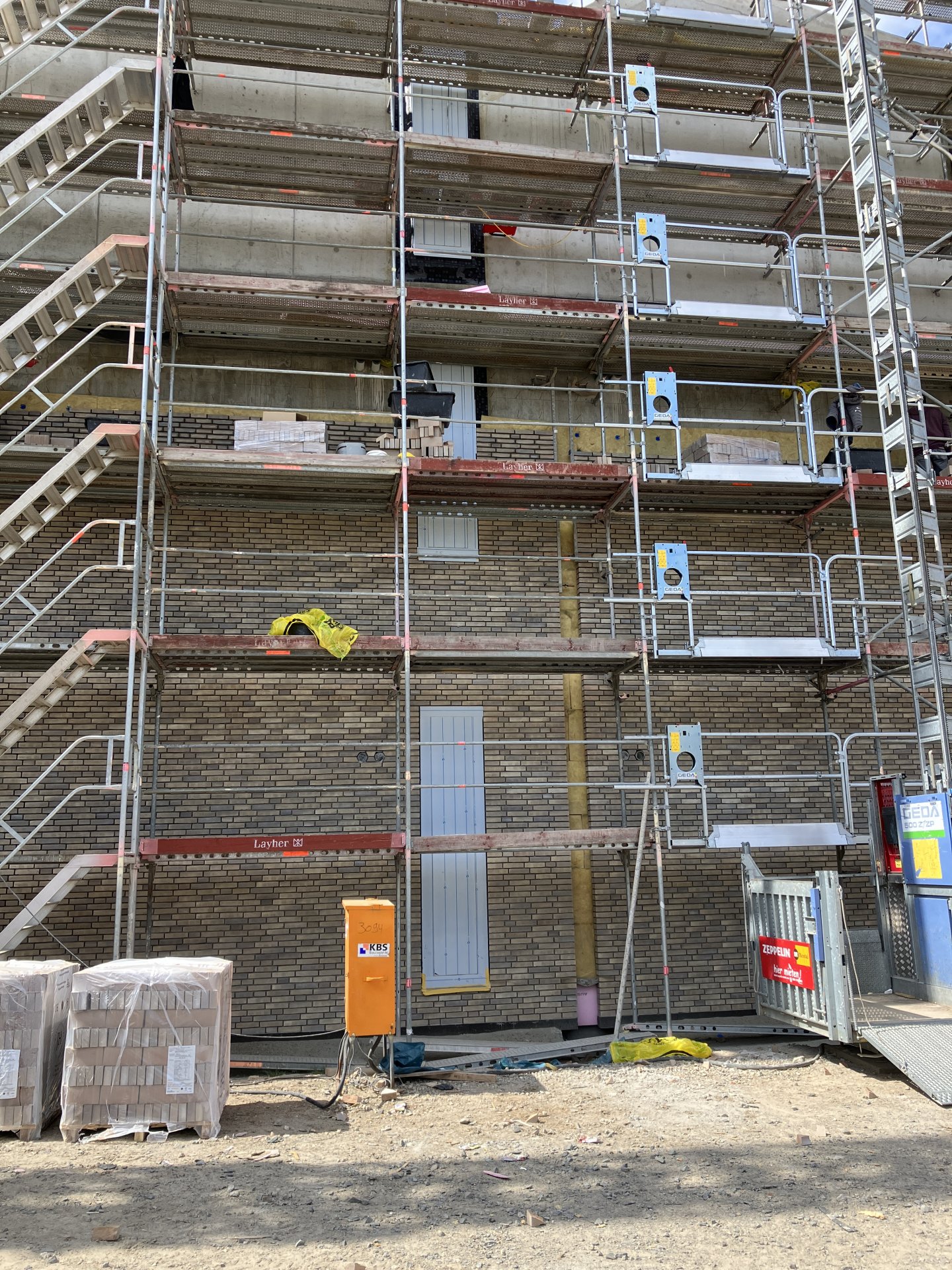

  11. #11 Fabian Weber, 02.06.2024
    16.627
    6.639
    Siehe oberstes Fenster.
    Und nein die meisten machen es andersrum als Du. Allerdings ist mir aufgefallen, dass es im Norden manchmal anders läuft, wohnst Du da? IMG_0330.jpeg IMG_0330.jpeg
