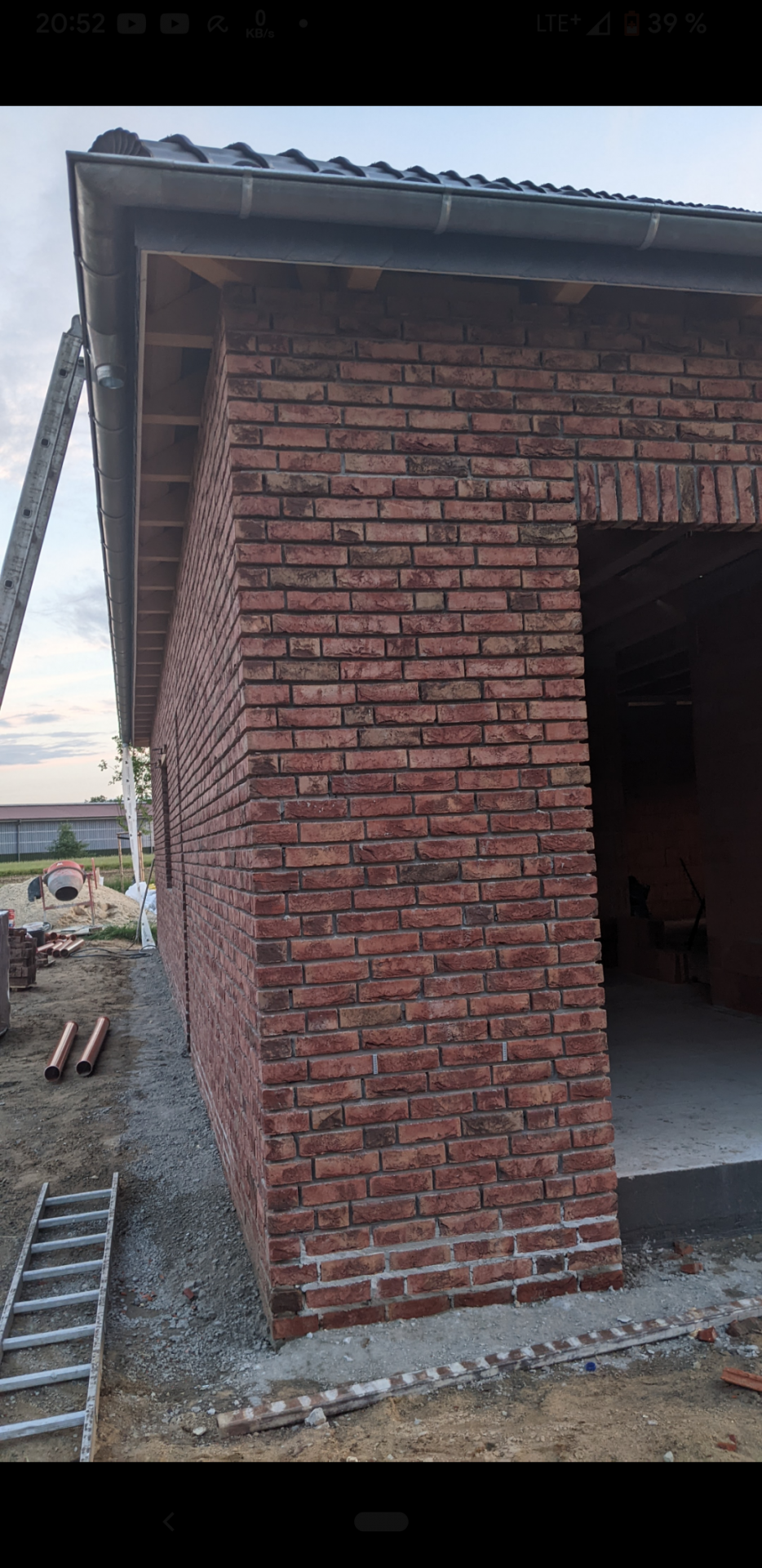

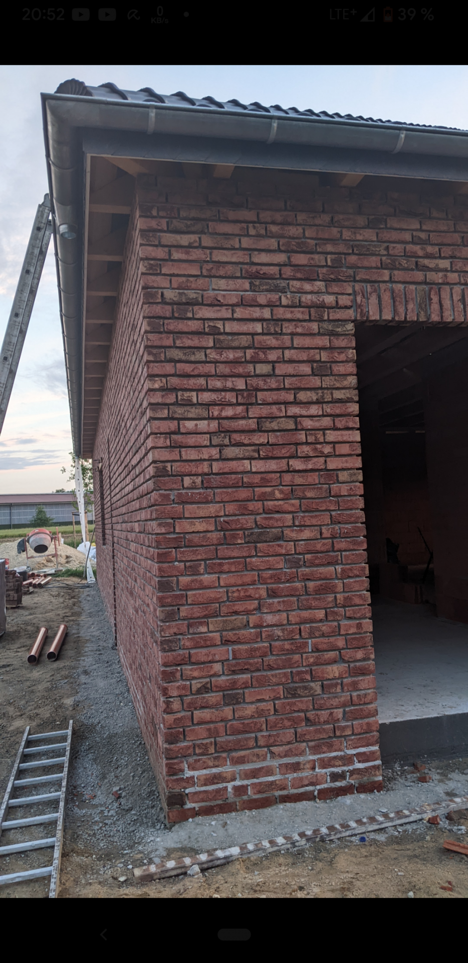

    An den Bodentiefen Elementen ist der Klinker ausgespart. Links und rechts ist Remmers Dichtband angeklebt für den Anschluss an die Tür. Von Unten wird dann mit einem Remmers Produkt für Türanschlüsse, direkt an die das Element gegen gearbeitet.

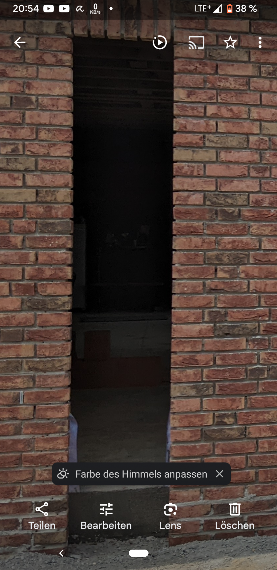

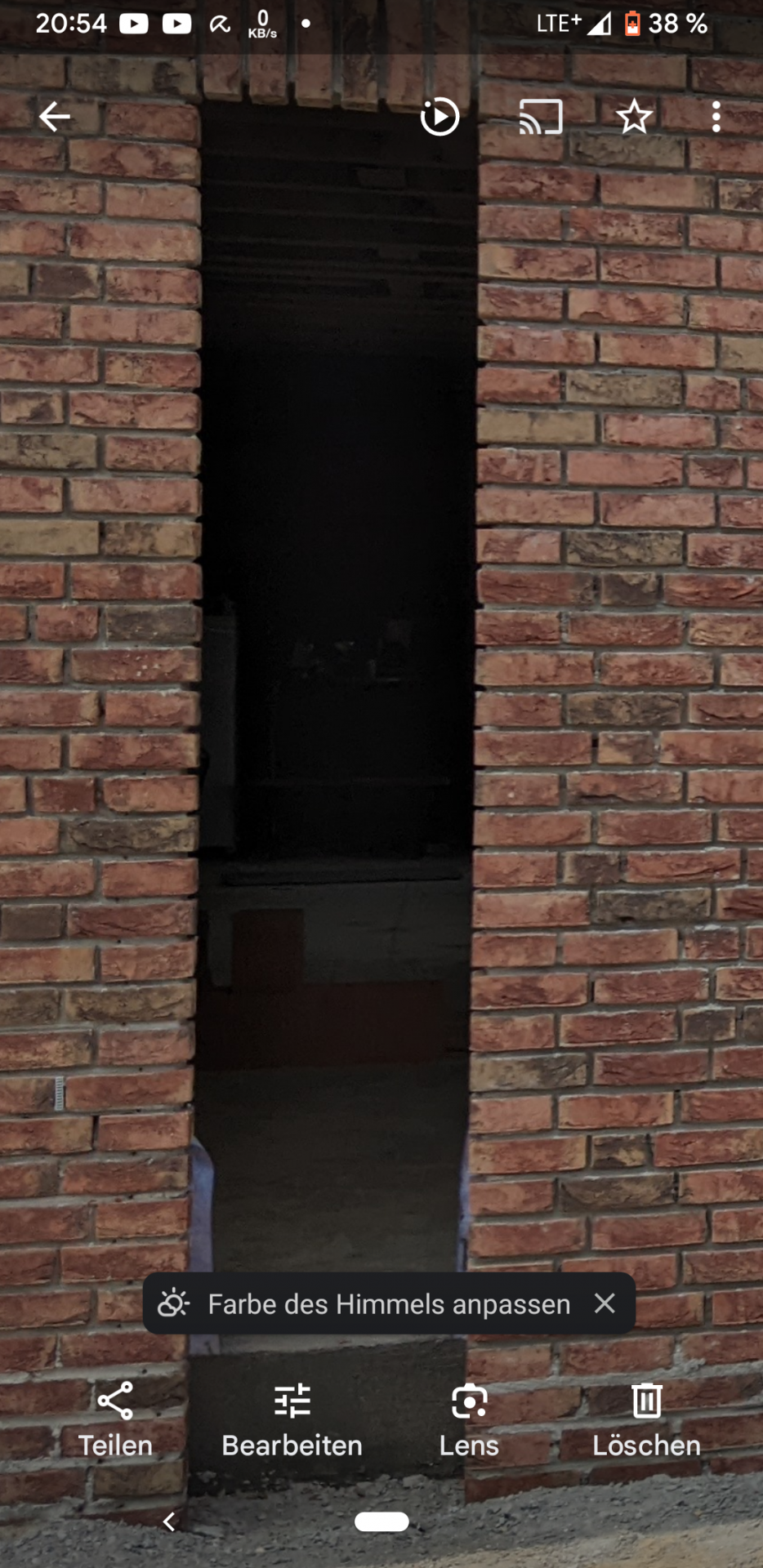

  4. #24 socketspce, 02.06.2024
    socketspce
    socketspce
    22.03.2019
    235
    23
    Hier ein Bild vom Dichtband links und rechts. Das ist mit MB2K von Remmers eingearbeitet.

    Die Fensterbänke kommen erst rein, wenn die Fenster eingebaut sind und eine Dichtungswanne ausgebildet wurde unter jedem Fenster
  6. #26 Fabian Weber, 02.06.2024
    16.470
    6.577
    ok dann hoffe ich mal, dass Du das schön sauber hinbekommst.
  7. #27 Fabian Weber, 02.06.2024
    16.470
    6.577
    Wir planen es immer beim Fensterbauer mit und schreiben es immer beim Fensterbauer aus.
