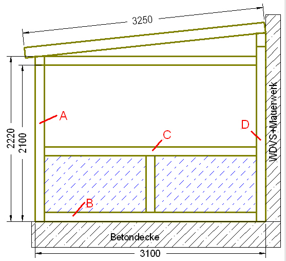

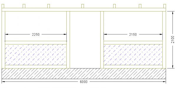

    Hallo Experten,
    ich habe mal ein paar Fragen an euch bezüglich einer geplanten Terrassenüberdachung,
    und hoffe ihr könnt mir dabei helfen.
    Es soll hier weniger um die Statik gehen (wird noch gerechnet), sondern mehr um die Ausführung der Holzverbindungen und Befestigungen bei der ich euren Rat/Hilfe benötige.
    Bei dem Terrassenfundament handelt es sich um die Betondecke einer alten Garage die an das Haus angebaut hat, und die auch schon in der Vergangenheit als Terrasse diente.
    Die Wand zum Haus (rechte Seite) hat ein WDVS.
    Geplant ist das Hauptständerwerk aus 12x12 Leimbindern zu erstellen, welches im unterern Bereich mit Glas verfüllt wird.
    Zu meinen Fragen:(Anhang)
    Wie verbinde ich z.B. die Balken A/B und A/C miteinander? Ich habe dazu drei Ideen.
    A. Stumpfe Verschraubung A nach B (waagerecht, Teilgewindeschraube Senkkopf)
    B. Stumpfe Verschraubung B nach A (diagonal, Vollgewindeschraube Zylinderkopf)?
    C. Verbindungen mittels Zapfen/Zapfenloch?
    Befestigung auf Fundament.
    Ist es eurer Meinung nach ausreichend wenn die Konstruktion mittels Balken D an der Wand
    und mittels Balken C auf dem Fundament befestigt wird, oder muß ich die Balken
    Sollte man erst den Balken D an der Wand montieren und dann den Rest montieren oder erst die dargestellte Holzkonstruktion fertig stellen, aufrichten und an der Wand befestigen?

    Hier schon auf Details einzugehen ist verfrüht. Noch ist keinerlei Aussteifung zu sehen und die Dimensionen der Balken stimmen noch nicht.
    Nur schon mal ein Hinweis: Verschraubung gerade ins Hirnholz nicht zulässig.

    So gerade mal telefoniert....
    Senkrechte Balken und Querbalken 12x12
    Wandpfette 12x20
    Sparren 8x16
    Fußpfette 12x12
    Hatte ich vorhin vergessen......die Linke Seite der Vorderansicht wird ebenfalls an einer Wand befestigt.
