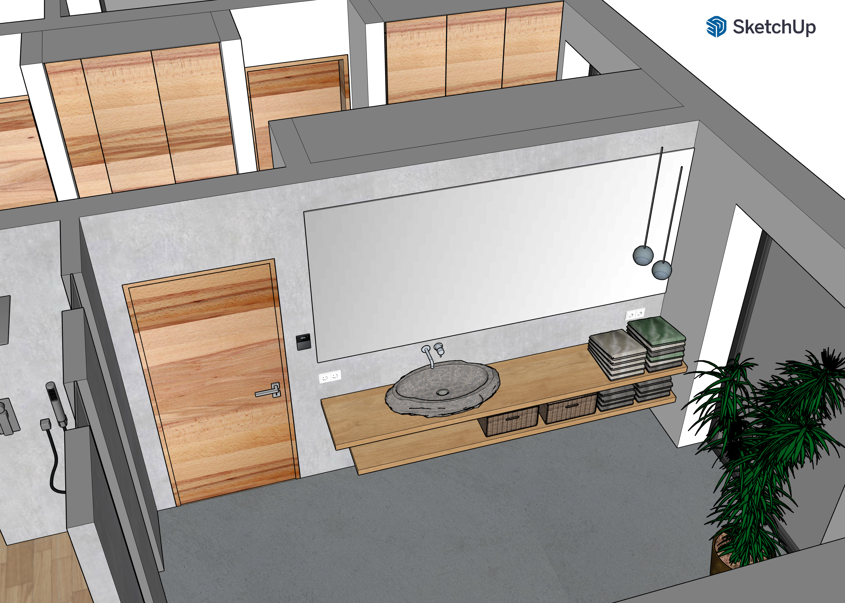

    Ich bin gerade am planen der Trockenbauwand für mein Bad.

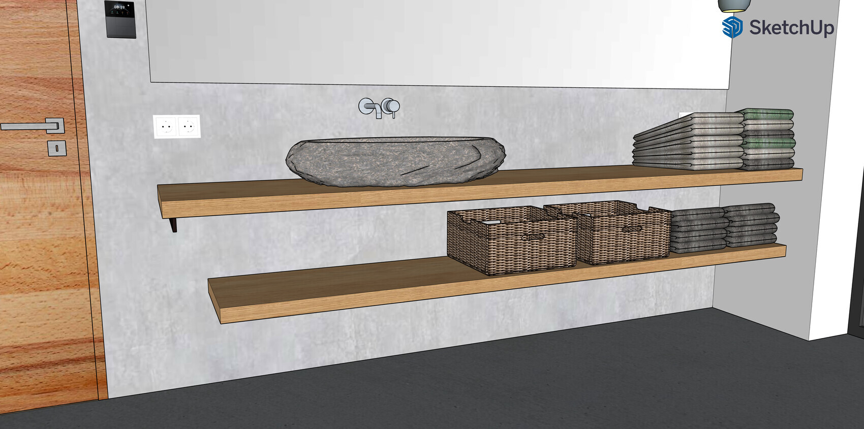

    An diese soll ein ca. 2,5m breites Brett als Waschtisch montiert werden, auf dem dann das Aufsatzwaschbecken steht:
    Wie baue ich hier am besten die Trockenbauwand auf, so dass ich die Traversen die das "Brett" halten sollen sicher befestigt bekomme?
    Reichen hier normale 100er CW Profile aus, die ich mit einer 22mm OSB3 Platte versehe auf die dann eine Lage Rigips kommt? (Gewicht Waschbecken ca. 50-70kg)
    Die Fertigelemente für Waschtische z.B. von Geberit sind hier ja weniger nützlich, da ich mit den dort vormontierten Gewindestangen nichts anfangen kann.
    Leider muss durch die senkrechten Ständer auch noch in DN40 Abflussrohr vom Waschbecken zur rechten Außenwand geführt werden

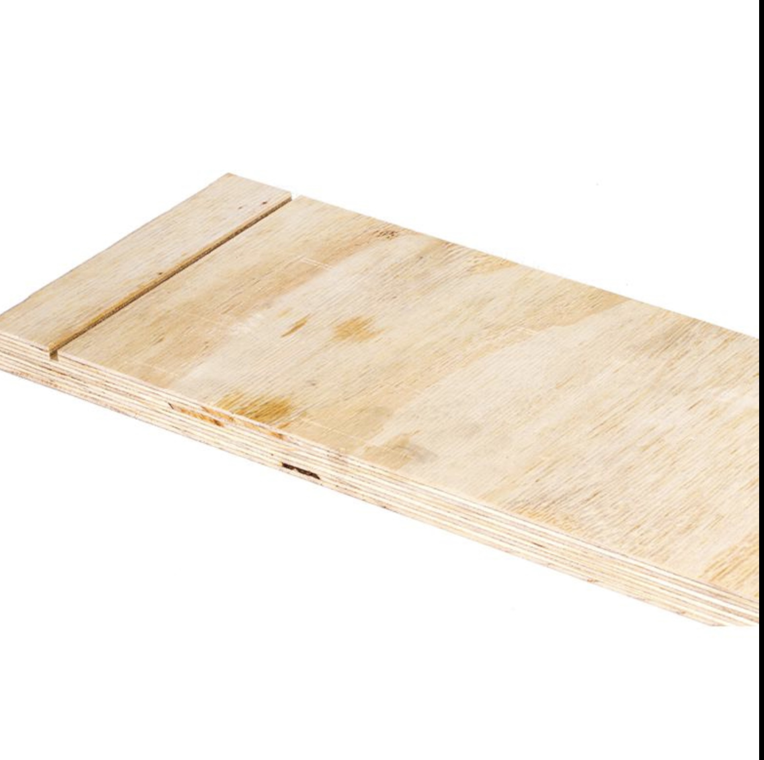

    die OSB weg lassen, dafür doppelt Beplankung und dort wo notwendig Holztraversen, aus Mehrschichtplatten einbauen, die mind. 30 mm dick sind.
    Die gibt es imFachhandel, mit Nut für CW Profil, zu kaufen

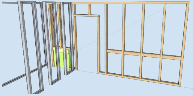

    Als weitere Option hätte ich halt noch die komplette Konstruktion aus KVH:
    Die Frage ist wie weit KVH (Restfeuchte ca 15%) sich verziehen könnte.
