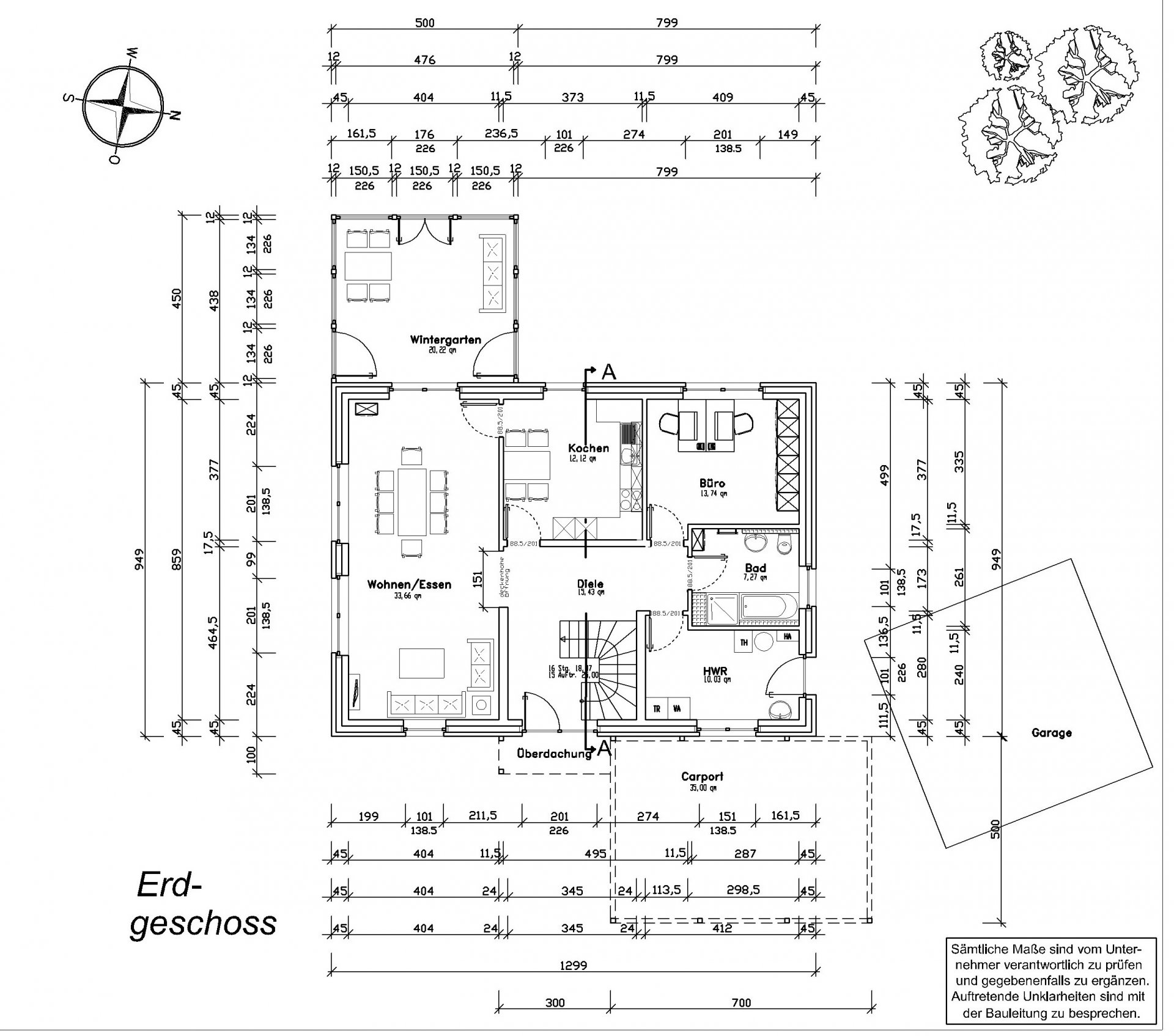

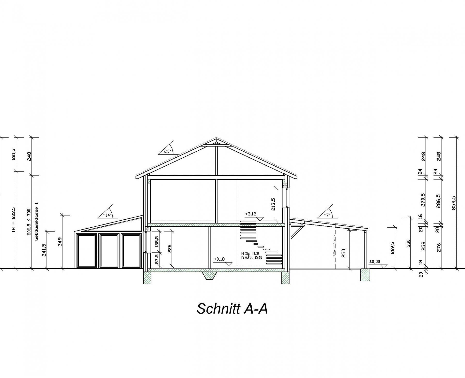

    bei unserem 2 geschossigem EFH haben wir vor 10 Tage Richtfest gefeiert.
    Bei der Konstruktion der Holzbalkendecke beunruhigen mich aber ein Paar Sachen:
    -Der Zimmermann hat direkt eine begehbaren Boden auf den Balken in der Gesamtfläche verlegt. Es geht um OSB 3 Platten.
    -Die Platten sind direkt an den Balken befestigt. Keine Lattung dazwischen.
    Eine Volldämmung zwischen den Balken ist später beim Innenausbau geplant zusammen mit Dampfbremse, Lattung und Rigipsplatten. Der Dachboden an sich wird aber nicht beheizt. Die Dachschrägen werden nicht gedämmt.
    Ich mache mir Gedanken, dass aufgrund der fehlenden Hinterlüftung und der diffusionsdichten OSB-Platten direkt an der Oberseite der Dämmung zur Kondensation und Schimmel kommt. Ist diese Konstruktion fehlerhaft, entspricht sie den Bauregeln, oder Übertreibe ich mit meinen Sorgen, was meint Ihr?

    Eine andere Frage: wie sieht "fachgerechte Anbringung der Dampfbremse" in meiner Konstruktion aus?
    Wie erwähnt, im Moment sind die Holzbalken da, bedeckt von oben mit den OSB-Platten. an den Stellen, wo Die Balken auf die Innenwände liegen, kann man dazwischen keine Dampfbremse anbringen. Das wird auch später gelten für die Stellen, wo die Dämmung auf die Wände trifft. Das bedeutet, das die Dampfbremse "pro Zimmer" angebracht wird und von den Innenwände unterbrochen. wäre das richtig und fachgerecht?
  20. #20 Lexmaul, 26.12.2017
    Lexmaul
    Lexmaul
    15.09.2014
    8.921
    2.163
    Mimosenlecker
    Ja, ist es - und das wäre auch mit Rauspund nicht anders gewesen.
    Habe ich hier auch gemacht - bedeutet natürlich mehr Verbrauch an Kleber und mehr Fehlerquellen, aber es ist möglich.
