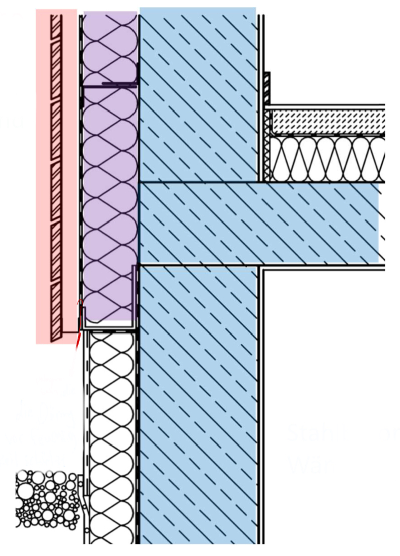

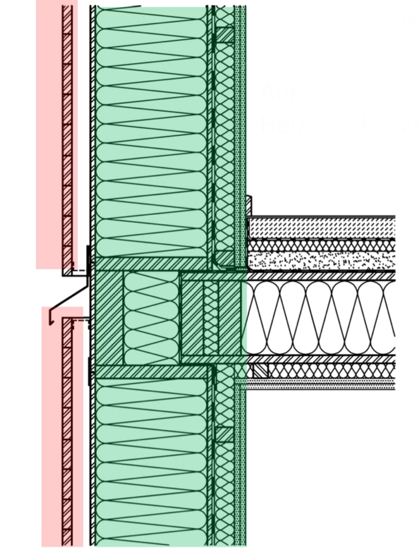

    Hallo, ich würde gerne wissen wie diese Konstruktionsbeispiele detailliert aufgebaut sind. Ich kann zu den Farben folgendes sagen:
    Rot = Hinterlüftete Außenwandverkleidung in Holzbauweise
    Grün = Aufbau Holzständerwand
    Ich bedanke mich sehr auf jede Antwort!

    Hinterlüftete Fassade, OSB (ö.ä.), Dämmung, OSB (o.ä.) gedämmte Institutionsebene, 2 Lagen Gipskarton.
    Hinterlüftete Fassade, Schlagregendichtung (Unterdeckbahn o.ä) Dämmung, Beton, Putz
    Bei der Betonwand würde aber einfach kaschierte Dämmung nehmen.

    Hättest Du das jetzt rein textlich beschrieben und gefragt wie das genau aufgebaut ist, dann hätte man dir solche Prinzipdetails schicken können wie Du sie ja schon selbst angehängt hast… Aber bei deiner Frage da komme ich nicht richtig drauf in welche Richtung Du willst?
    Man kann da ganze Bücher auf universitärem Niveau zur Bauphysiker schreiben, man kann sich über Baubiologie und Nachhaltigkeit auslassen, über Bauzeiten, Kosten, usw… Die große bebilderte Bastelanleitung ginge auch noch…
    Was genau verstehst Du da nicht?
