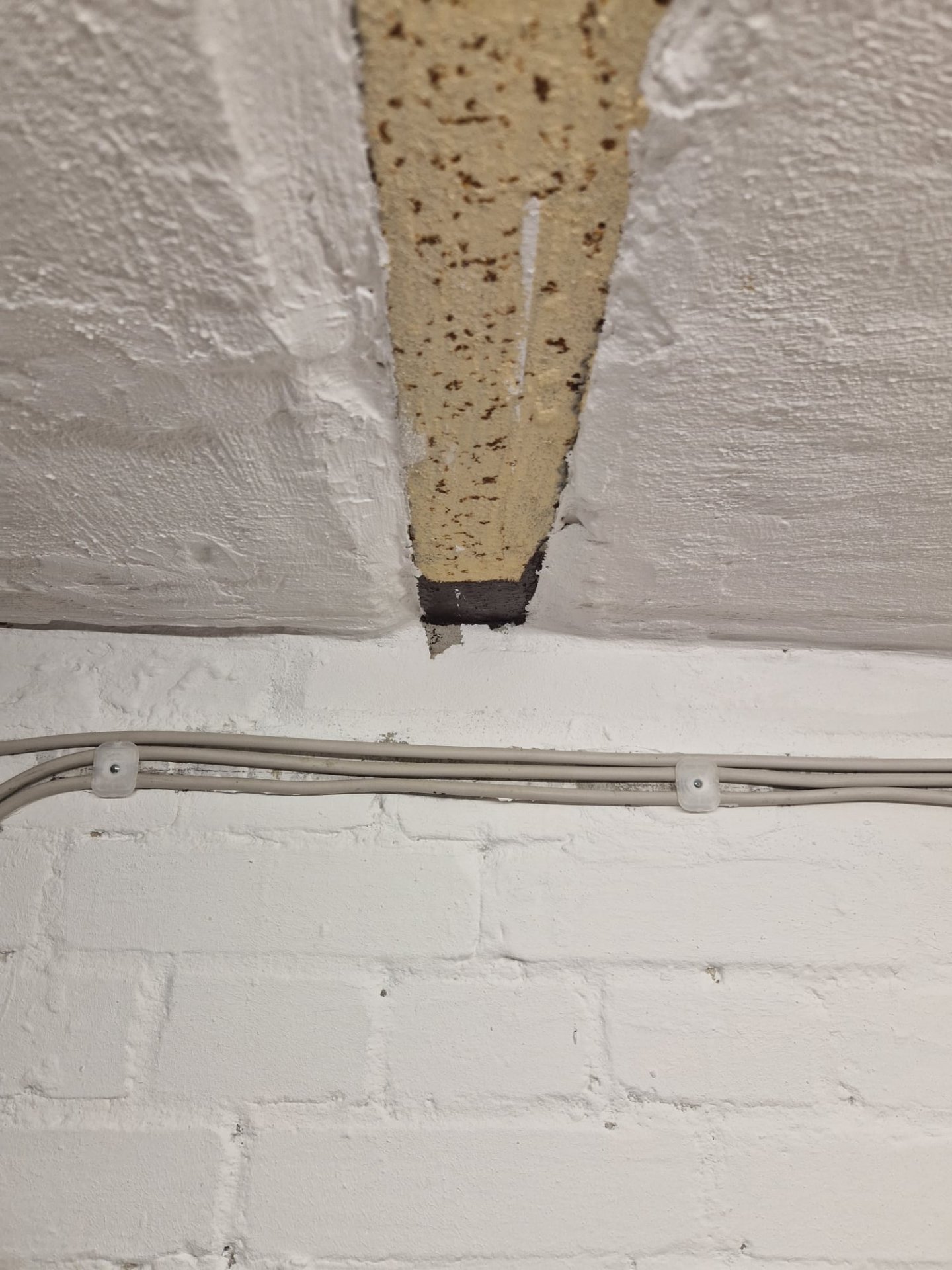

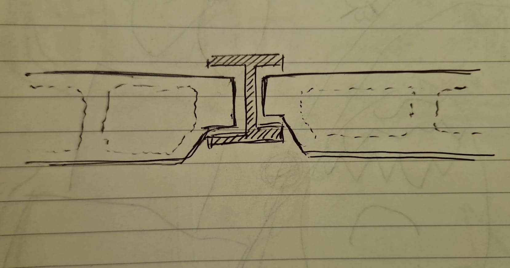

    ich bin gestern bei der Begehung eines Einfamilienhauses (Brandenburg) auf die folgende Kellerdeckenkonstruktion gestoßen: Stahlträger spannen in regelmäßigen Abständen von Kellerwand zu Kellerwand. Dazwischen scheinen Elemente eingelegt zu sein (anders kann ich es mir nicht erklären) die wie Fertigteile aussehen. An den Auflagerpunkten sind diese angeschrägt und sitzen etwas tiefer als die UK Träger (s. Skizze).

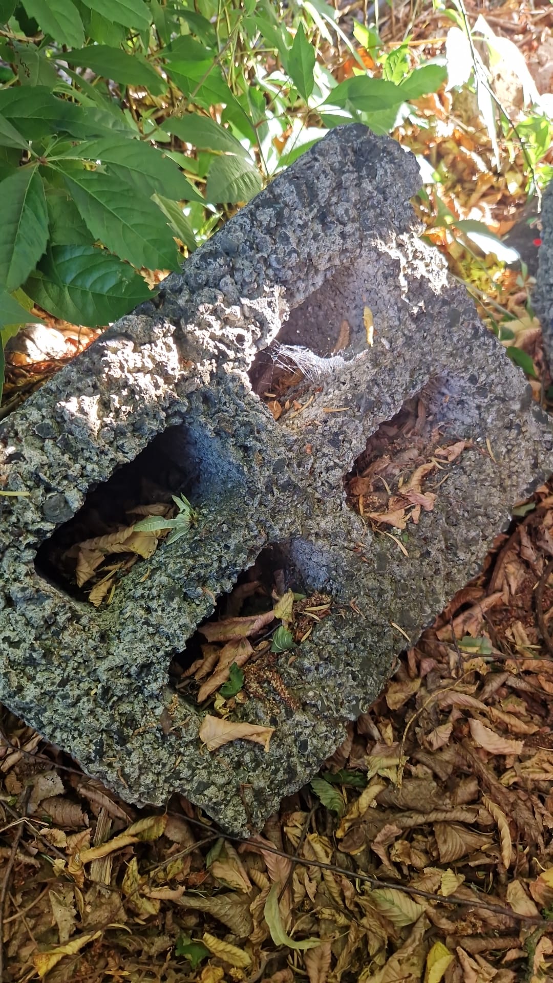

    Gleichzeitig haben wir in einem Teil der Außenwand einen Stein gefunden, der einem heutigen Bimsstein gleicht und Hohlkammern besitzt, aber halt historisch...
    Kennt jemand die Konstruktionsweise und gab es damals (1937) schon solche Formsteine mit Hohlräumen? WhatsApp Image 2025-07-01 at 11.50.25.jpeg WhatsApp Image 2025-07-01 at 11.48.31.jpeg WhatsApp Image 2025-06-30 at 19.15.35.jpeg

    Am nächsten kommt hier wohl eine Schürmannsche Decke oder Mainzer -Union , sicher das es Doppel T - Träger sind und kein T oder 2x L- Profil ?

    Danke für deine Antwort -super! Ich wusste nicht, dass es damals schon so eine Art Bimsstein mit Hohlkammern gab.
    Ich bin mir ziemlich sicher, dass es ein Doppel T-Träger oder eine T-Träger ist, weil es unten keine Fuge gibt..

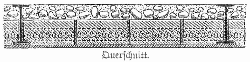

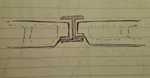

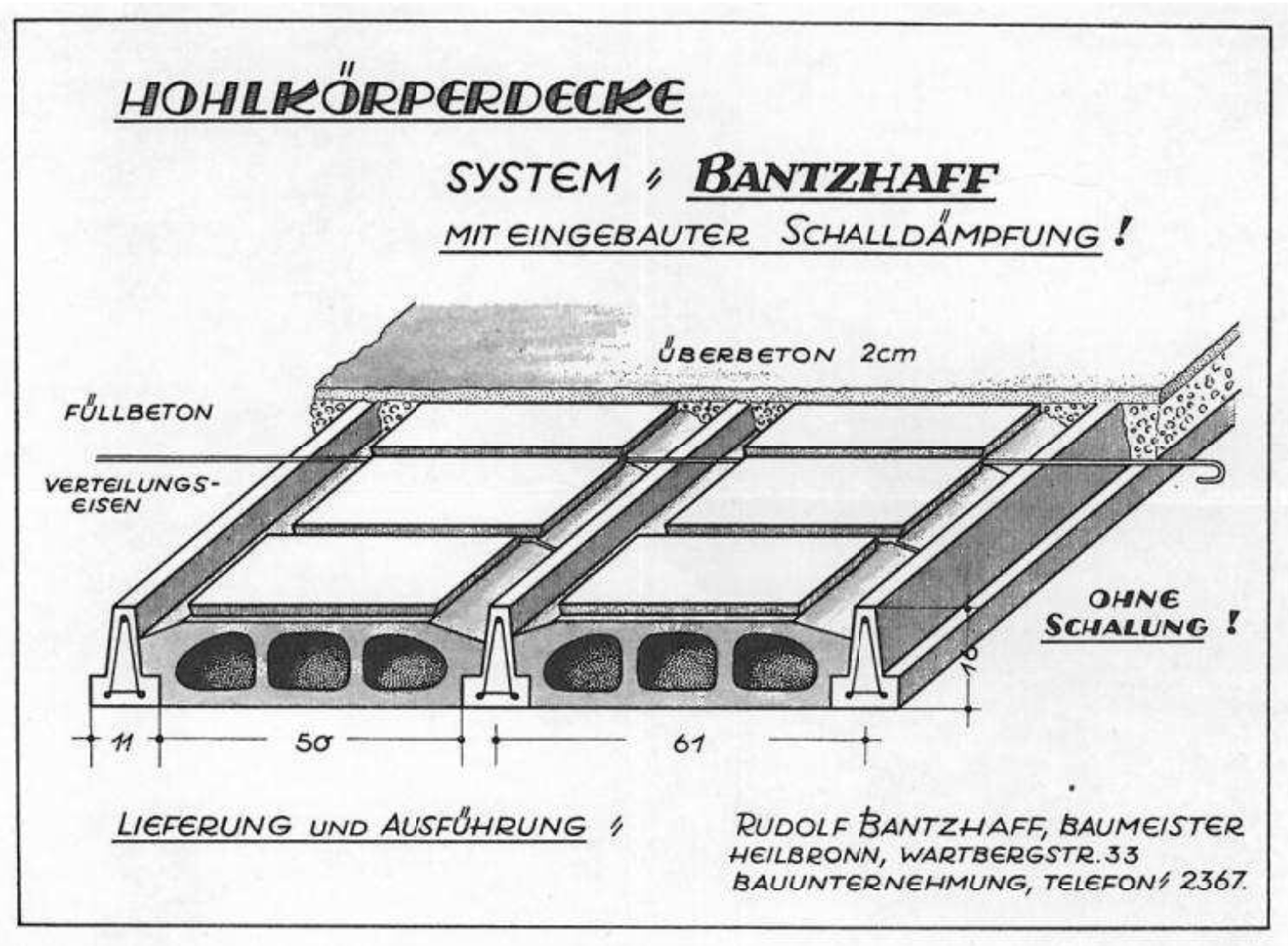

    Schürmannsche Decke kommt dem schon recht nahe, habe folgenden Schnitt dazu gefunden.. Nur verstehe ich nicht wie die einzelnen Steine halten ohne runter zu fallen?! Habe eher etwas wie im 2. Bild vor Augen gehabt, nur halt mit Stahlträger statt Beton wo die Fertigteile von Träger zu Träger spannen.

    Das Prinzip ist fast gleich , ob das Stück was du im Garten dort hast dazugehört ....keine Ahnung, Schürmansche ist der Oberbegriff die gab es als Gewölbe oder mit Stahleinlage durchgeführt, das gilt auch für Remy etc ob nun Bims Ziegel oder Leichtbeton verbaut wurde ,der Unterschied besteht hauptsächlich ob deine Körper tragend sind oder nicht , bei relativ nahen Profilen oder Rippen wird der Füllkörper einteilig sein , diese Formen von Geschossdecken gibt es auch heute noch von zum Beispiel Howi oder Leonhardt
    Wenn du Doppel T hättest und Tonkörper wäre es eine Hourdis
