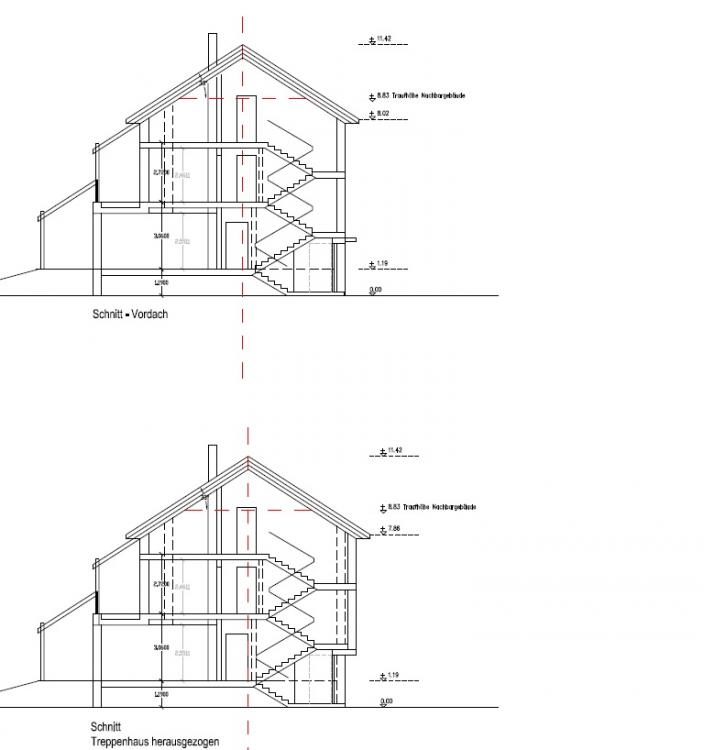

    Ist es möglich die Decke so zu konstruieren, siehe Skizze?
    Die Raumhöhe ansich ist in der Skizze noch ein wenig zu tief geraten, kann man ja noch erhöhen, wenn man dazu auch noch mal die Treppen verschieben muss, damit die Steigung nicht zu steil wird.
    Mir gehts aber erstmal um die Konstruktion der Decke mit diesem Versatz, da ich ja die Decke oberhalb der Dachterasse ja dämmen muss und ich aber im OG ebenerdig (barrierefrei) auf die Dachterasse laufen will.
    Geht das so mit der Deckenkonstruktion oder wird das so extrem aufwenig und teuer?

    das geht so... Klar, ist aufwendiger als normal durchzubetonieren aber gehen tut es...
    Alternativ oben den Bodenaufbau dicker machen durch eine Dämmschüttung

    Kann man geschätzt sagen, was teurer werden würde? Decke wie oben beschrieben versetzt konstruieren oder oben Dämmschüttung aufbringen?

    ich würde es so machen wie es dargestellt ist, aber die sohlplatte um eine treppenstufe tiefer legen, dann ist der höhenverlust ausgeglichen. ob es mit dem treppenlauf nach oben dann noch klappt, musst du im grundriss schauen.
