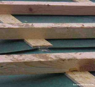

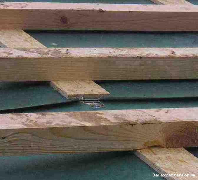

    Neubau, Satteldach, Dacheindeckung mit Betondachsteinen.
    Im Bereich der Trauf- und Ortgangschalung wurde eine ""Konterlattung" aus 1cm starken Streifen aus OSB-Platte o.ä. verbaut.
    Hintergrund ist sicherlich, dass die Sparren im Bereich der Trauf- und Ortgangschalung nicht ausgeklinkt wurden, sondern die Trauf- und Ortgangschalung auf die Sparren aufgenagelt wurde.
    Damit ergibt die Stärke der Trauf- und Ortgangschalung plus 1cm "Konerlattung" die Stärke der Konterlattung (24mm) im Bereich der übrigen Dachfläche.
    Nach den Fachregeln des DDH ist aber eine Mindeststärke von 24mm für die Konterlattung vorgeschrieben.
    Gibt es davon regelkonforme Ausnahmen?

    Gibt es auch ein Foto vom Traufpunkt? Dort ist die Traufschalung nicht ausgeklinkt? Kann ja eigentlich nicht. Diesen Punkt würde ich dann kritisch sehen.

    Fotos
    Ich mags ja auch nicht glauben, aber es kann doch sein. Ausklinken spart je Haus 100 EUR, und bei mehr als 100 Häusern... Gesetz der großen Zahl...
    Foto -1 zeigt den Übergang der unterschiedlichen Stärken am Traufpunkt ohne Ziegel, Foto -2 mit und Foto -3 ein weiteres "Highlight" eines Wasserabweiswinkels.

    Foto Traufpunkt
    Habe noch ein besseres Foto gefunden.

    tja...
    und das evtl. anfallende Wasser tropft zwischen Rinne und Traufbohle ab? Ist das so gewollt?
    OSB in dem feuchten Bereich empfinde ich auch kritisch, OSB3 oder OSB 4, wenns denn dieses sein sollte: die Verleimung an sich ist zwar feuchtebeständig, aber andauernde hohe Feuchtigkeit über längere Zeiträume verträgt die nicht.
    Über die 1cm Stärke der Platte vermag ich nichts verbindliches sagen, vertraue da auch Herrn Gross und meine auch:

    Leider ist diese Ausführung viel zu oft gängige Praxis. Die Kollegen verstoßen diesbezüglich ganz eklatant gegen die geltenden Fachregeln. Der Bauschaden der daraus entsteht kann sich möglicherweise erst sehr viel später zeigen und die Bauherren sind dann die gelackmeierten, wenn dann die ausführende Firma auch noch in Konkurs sein sollte. Es ist daher anzuraten umgehend zu reagieren, lassen Sie die Sache von einem öbuv SV für das DDH begutachten. Adressen bekommen Sie bei der für Sie zuständigen Handwerkskammer.

    @Herr Ibold: Nach den Richtlinien von Braas sind die 200 cm2/m gefordert.
    Insbesondere im Bereich des Übergangs von 10 mm auf 24 mm ergibt sich ein "Knick" (schön auf Foto 2005-2 zu sehen), an dem sich dann sämtliche Späne, Laub, etc. sammeln und zur "Verstopfung" führen können.
    Und selbst bei penibler Kontrolle liegt da immer was drin, wenn die Eindeckung fertig ist.
