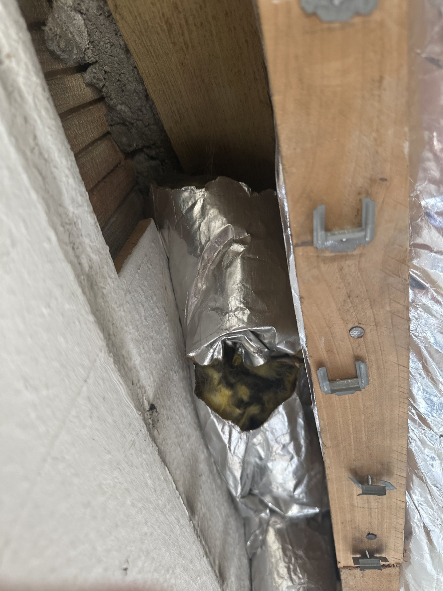

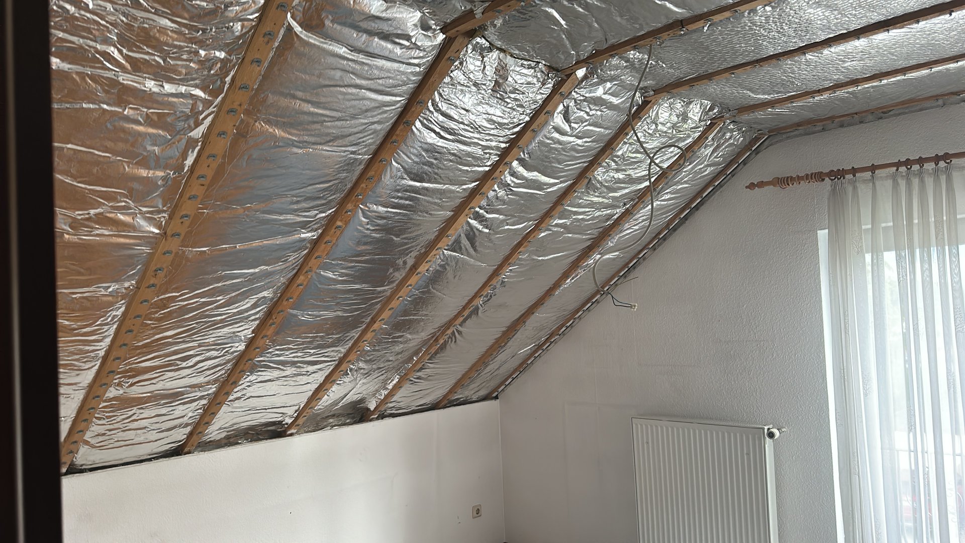

    Wir wollen die alte Holzpaneeldecke mit Rigips ersetzen.
    Muss ich hierzu eine Konterlattung auf die Sparren anbringen (Isolierung mit Dampfsperre recht bündig zum Sparren) oder kann ich die Traglatten direkt quer auf die Sparren anbringen?
    Im Bild sieht man die alten Traglatten der Holzpaneele, die würde ich gerne entfernen und quer die Traglatten (30x50mm) installieren oder benötige ich die Kontenlattung zusätzlich zur Hinterlüftung?
    Würde gerne nicht die Deckenhöhe weiter reduzieren
    Und kann ich schadhafte Stellen an der Alufolie mit Alutape flicken?
    Danke für die Hilfe im Voraus!

    Jo, so macht man das für gewöhnlich.
    Was lüftet da wo hin? Für eine Hinterlüftung brauchst Ein- und Auslässe, sonst lüftet da nix... Es wäre bei der Innenbekleidung übrigens auch vollkommen sinnlos...
    Theoretisch schon (nimm so ein "Sicrall-Band", oder halt ein entsprechendes Konkurrenzprodukt und nicht irgendein "Alutape"), praktisch sind diese alten "Rollisol"-Dämmungen oft ganz schlecht gemacht, die großen Fugen und Spalte die man da regelmäßig findet sind nur durch die Alulage blickdicht versteckt. Man sollte sowas erstmal auf größere Schwachstellen prüfen bevor man das wieder zuschraubt, weil wenn man die Chance jetzt nicht nutzt, dann ists wieder über Jahrzehnte kacke... Vielleicht hast auch Glück und gehörst zu den Wenigen bei denen das iO ist...
    Wie die Alufolie außen herum ans Mauerwerk angeschlossen ist und ob man da nicht besser auch noch nacharbeitet, wäre die nächste Frage...

    D.h. Alufolie runter und schauen ob viele Freiräume sind, diese dann „auffüllen“ oder gleich neues Dämmmaterial?
    Bzw. wie/wer beurteilt ob es gut gemacht wurde?

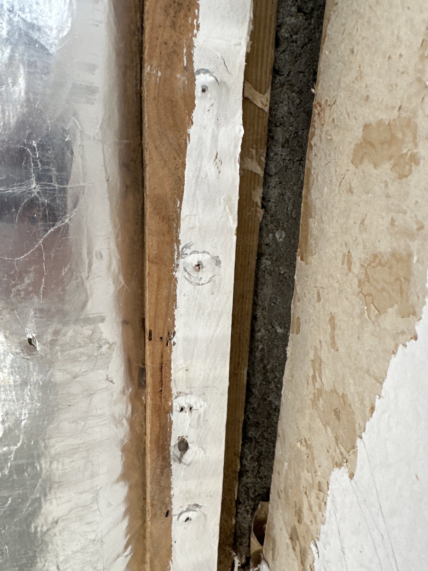

    Das Problem ist, die Alufolie ist auf der MiWo aufkaschiert, man bekommt das nicht sauber runter ohne alles herauszurupfen, bzw. wenn es da große Lücken und Spalte gibt, dann fällt das ohne die Alufolie sowieso gleich raus... Diese alten "Rollisol" sind einfach ne blöde Sache...
    Wie auch immer, im einfachsten Fall kannst das alles lückenlos zusammenschieben oder neu reinfummeln und dann die verbleibenden Fehlstellen einfach mit handelsüblichem Klemmfilz auffüllen. Ob die alte Dämmung von der Dicke her heutzutage überhaupt noch als ausreichende Dämmung angesehen werden werden kann ist die Bonusfrgae.
    Wenn da Löcher und Spalte sind durch die man durchkucken kann, dann ists nicht in Ordnung. Dass da "links" die MiWo fehlt und das bisschen was drin ist eigentlich Schrott ist... man braucht dazu keinen Sachverständigen...
    Rechts hat man den Spalt mit Beton/Mörtel verfüllt, die Wärmebrücke bekommst so einfach nicht weg, da kannst nur unten mit etwas Bastelarbeit zwischen den Latten die WB etwas reduzieren. Sowas bleibt dann halt ansonsten wie es ist, wenn es Tauwasserfrei ist, dann ist sowas im Rahmen dessen was beim Bestandsbau noch akzeptabel ist...

    Zusammenschieben kann ich die Wolle leider nicht, ohne die Alufolie zu entfernen. "Fühlt" sich aber durch die Folie recht vollständig an. Oder gibt es hier einen Trick?
    Würde die Seiten dann noch mit Wolle zustopfen und die Dampfsperre entsprechend erweitern.

    Nö, der Trick war früher der, die Lücken durch blickdichte Alufolie zu verstecken, einen eleganten Gegentrick gibt es da leider nicht, aber wenn man die Lücken nicht schon "erfühlt", bzw. bei der Inaugenscheinnahme vermuten muss, dann klingt es ja erstmal nicht ganz so schlimm...
