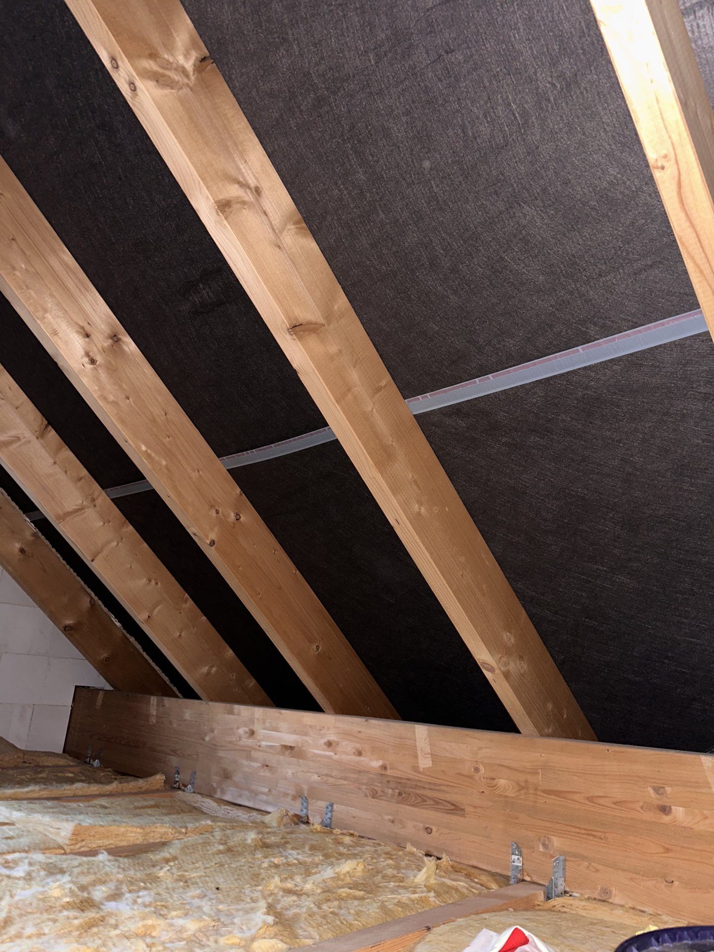

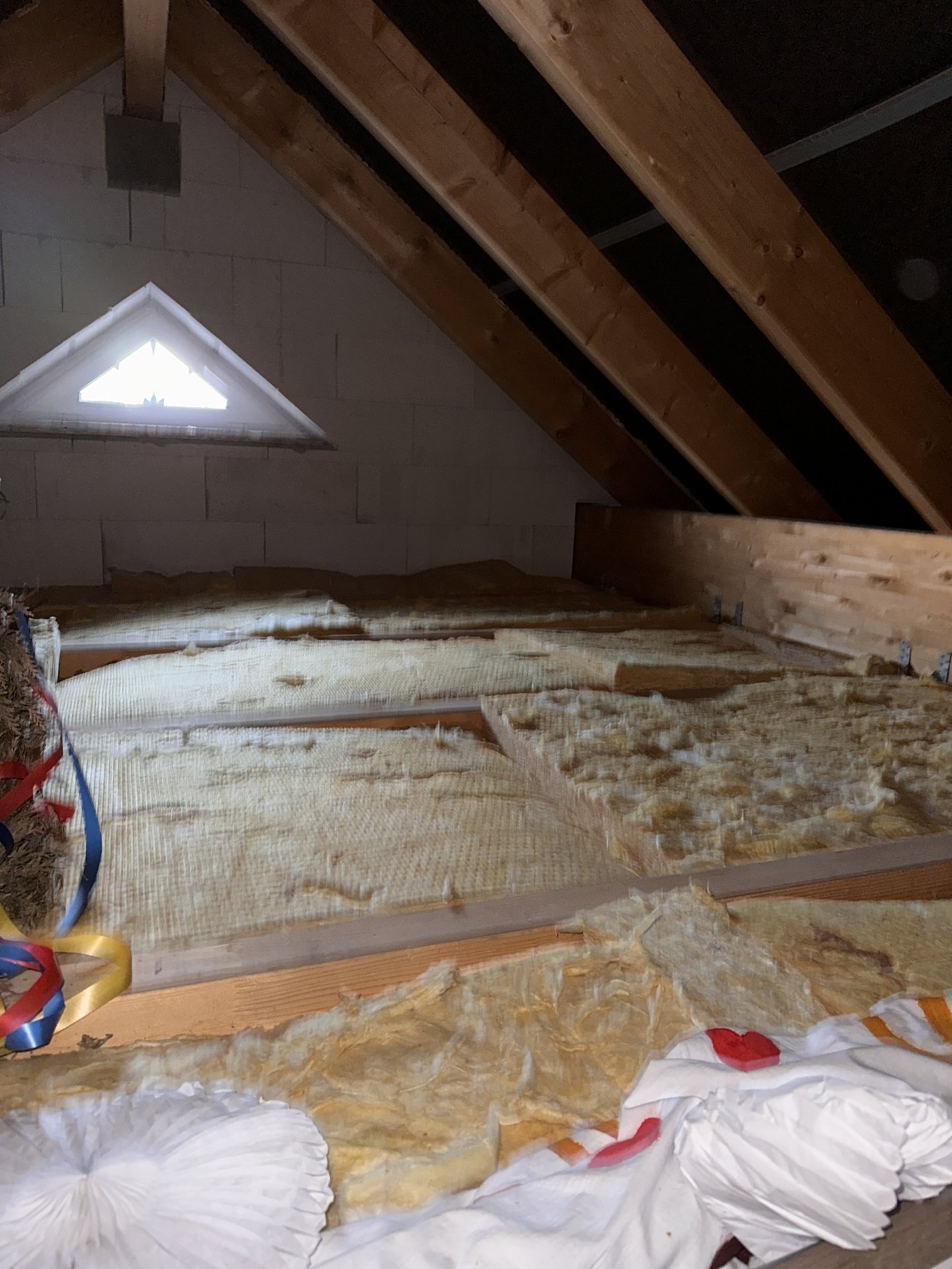

    ich hoffe mir kann jemand ein bisschen weiter helfen.
    Wir haben vor zwei Jahren gebaut und möchten jetzt den Dachboden als Abstellmöglichkeit nutzen.
    Der Boden ist zwischen den Balken bereits gedämmt, das Dach vom Dachboden aber nicht. Wir wollten jetzt Rauhspund oben verlegen und überlegen ob eine Konterlattung notwendig ist, damit die Luft besser zirkuliert oder können wir den Rauhspund direkt auf die Holzbalken schrauben und somit liegen sie dann auf der Dämmung.
    Für Hilfe wäre ich sehr dankbar.

    Es wäre hilfreich, den vorhandenen Aufbau anzugeben-
    ansonsten: üblicherweise sollte an der warmen Seite der Decke eine dampfbremsende Schicht vorhanden sein-
    unter der Voraussetzung keine Luftschicht vorsehen, die die Wärmedämmung reduziert.
    Wenn genug Raumhöhe vorhanden ist kann zB eine Balkenlage quer zu den unteren Hölzern verlegt und dazwischen zusätzlich gedämmt werden.
    Holzfaserdämmplatten werden weniger durchströmt als Mineralwolle und bieten besseren Hitzeschutz

    Aufbau ist Gipskartonplatten. Dampfbremsfolie und dann Dämmung nicht ganz 30 cm. Anbei zwei Bilder.
