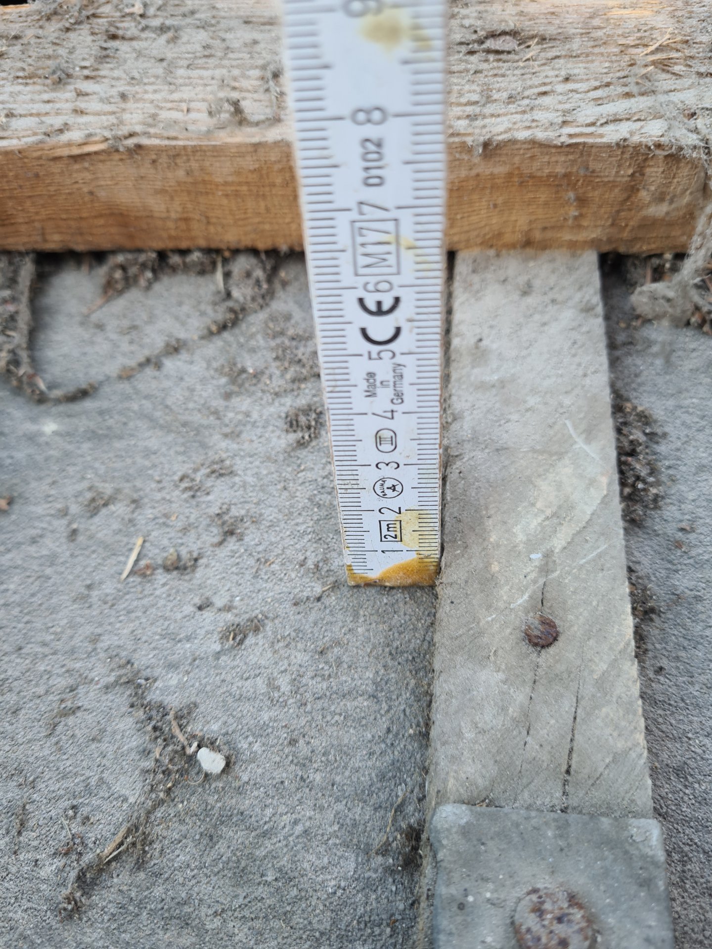

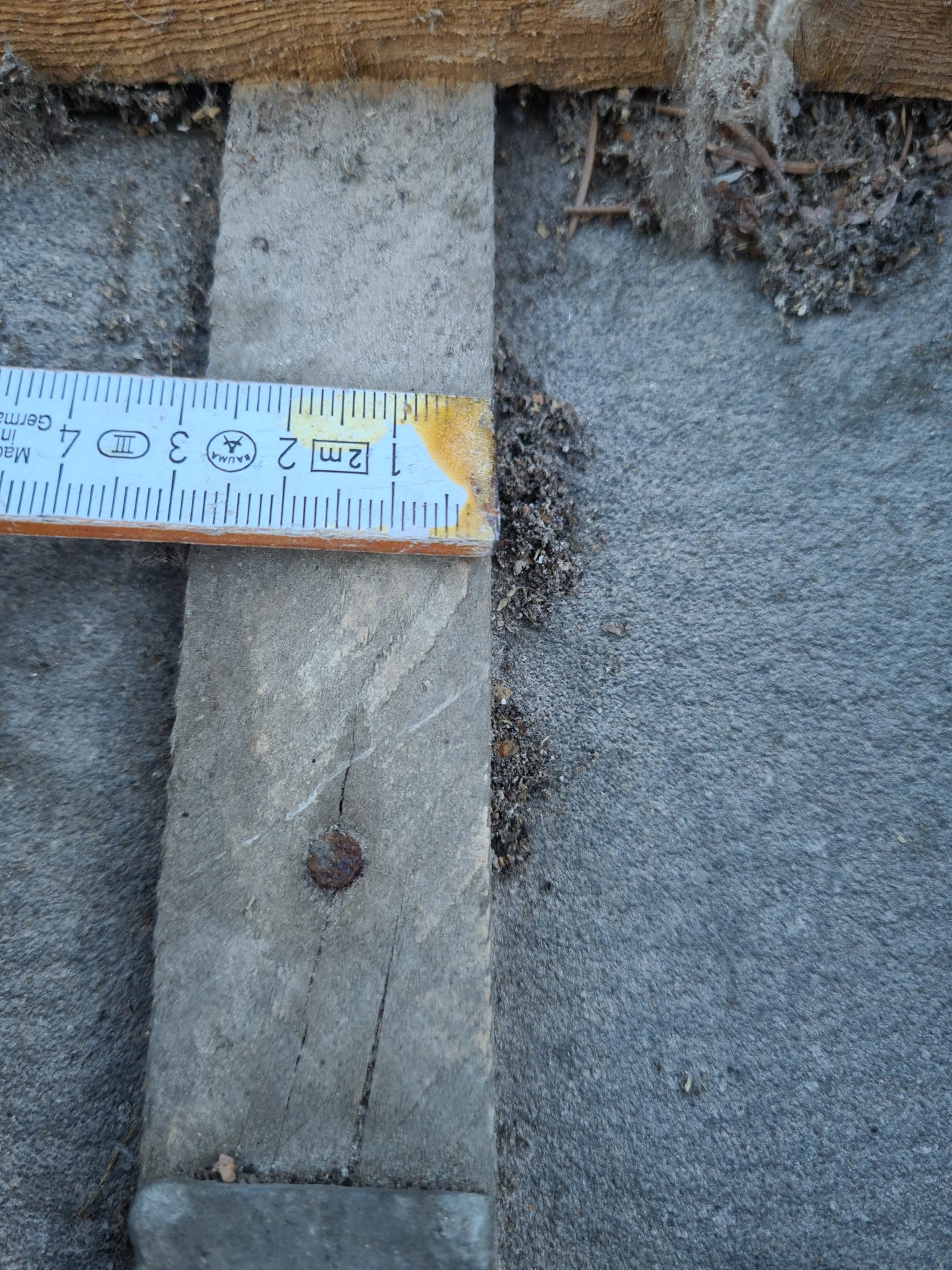

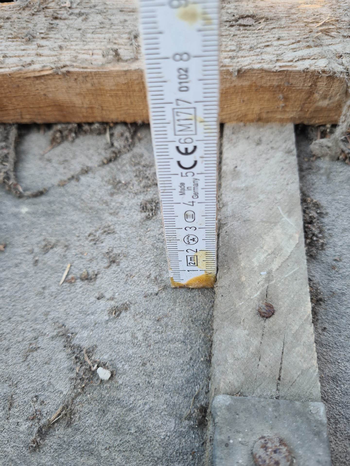

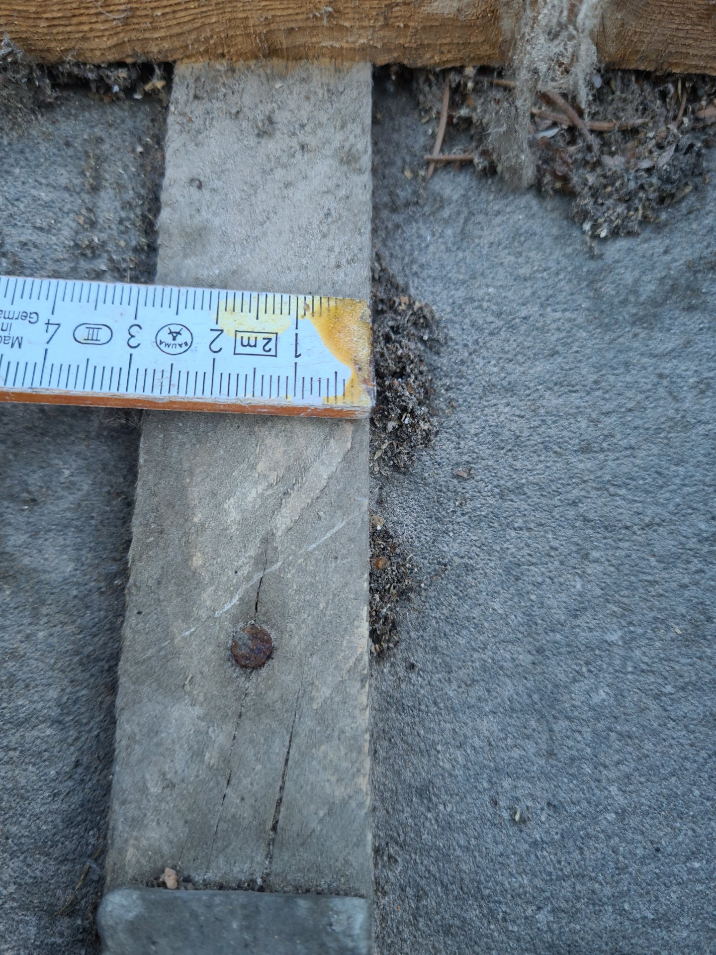

    Moin,
    In mein Nebengebäude sollen zwei Dachfenster eingebaut werden.
    Jetzt hat mein Vater (Zimmerermeister) mich beauftragt schon mal Latten zu besorgen.
    Da auch zwei Wechsel rein müssten, wird die Konterlattung auch versetzt.
    Hab das Dach hoch genommen und zu meinem Entsetzen festgestellt, dass wohl Stapellatten als Konterlattung verwendet wurde.
    Der Hauserbauer war wohl selber Zimmerer, hat die Wohl aus der Firma mitgenommen und dafür genutzt.
    Jetzt meine Frage, geht das so überhaupt ?
    Liegt jetzt 50 Jahre drauf.
    Ist ein Harzer Doppeldach.
    Komplett neu machen lohnt ja wohl nicht, aber hat sowas schon mal jemand gesehen?
    Traglattung ist 30x50
    Hab dazu nochmal ein paar Bilder gemacht

    Fragst du jetzt ernsthaft, ob etwas, das 50 Jahre lang funktioniert hat, tatsächlich funktioniert?
    Sicher würde man das heute anders machen. Aber wenn das der Maßstab wäre, müsste man 98% aller Altbauten abreißen und neu bauen.

    Sei doch froh, das überhaupt was Konterlattenartiges drauf ist, so gammeln die Dachlatten nicht direkt weg , wenn mal was defekt ist, oder Schnee/Regen eingetrieben werden. Dächer wurden bis vor 60/80 Jahren so gemacht: Sparren ,Tragelatten , Ziegel. Dann Sparren , Dachpappe/ Folie , Tragelatten , Ziegel . Dann Sparren , Folie , Konterlatte, Tragelatten, Ziegel . Du hast da so ein zwischending, klar geht das und ist meiner Meinung weder pfusch noch sonst was für die damalige Zeit, habe ich schon ab und wann auch so vorgefunden.
