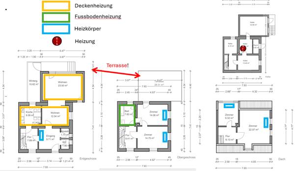

    Wir haben in einem dem Haus, was wir kaufen und sanieren wollen eine Gasheizung von 2002, bekommen also eine entsprechende Förderung. Ich möchte eine WP installieren.

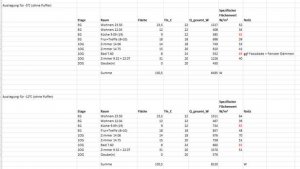

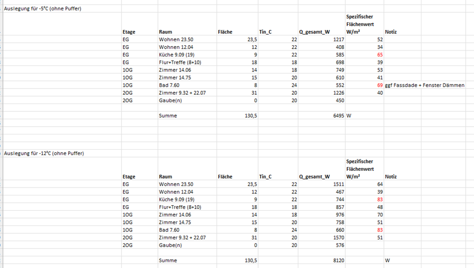

    Die genaue Heizlastberechnug steht zwar noch aus, doch habe ich grob selbst die Raumweise Heizlast überschlagen / berechnet.
    Ich habe für -12°C und auch für -5°C gerechnet. Die Wahrheit soll irgendwo dazwischen liegen. Sehr wahrscheinlich bauen wir noch einen Kamin ein, für die kalten Tage….
    Alle aktuellen Heizungen müssen neu gemacht werden. Ggf kann ich noch ein paar der 80x60 cm Typ 33 Heizkörper verwenden, die sind noch gut. Aber es sind eh nur 2-3 Stück.
    Folgender Plan besteht aktuell:
    Im EG soll eine Deckenheizung rein, ggf. alternativ eine Wandheizung. Der aktuelle Parkettboden soll bleiben!
    Im Bad eine Fußbodenheizung (der Boden hier muss neu).
    è Der sich ergebende Vorlauf liegt dann bei max. ~35°C
    Eigentlich wollte ich in den andere Räumen Heizkörper installieren, um den Installationsaufwand für die Flächenheizungen gering zu halten. Da muss der Vorlauf dann eher Richtung 40…45!°C. Ich muss also irgendwo einen Mischer installieren.
    Was haltet ihr davon? Besser Heizkörper oder Flächenheizungen?
    Folgender Punkt kommt noch dazu. Im 2.OG würde ich ggf. eine Möglichkeit vorsehen die Räume im Sommer etwas zu kühlen.
    Das geht mit den Heizkörpern nur bedingt, oder? Welche Typen kämen in Frage und was muss ich ggf. zusätzlich beachten (Wasserablauf?)
    Am besten sind ggf. doch Flächenheizungen, wo ich Heizkörper in gezeichnet habe….
    Ggf. habt ihr bessere Ideen?!

    Wenn deine Überschlagung der Heizlast bei 12 °C annähernd korrekt ist, dann sind die 80x60er Typ 33 Heizkörper zu klein, insbesondere wenn du sie unter 55/45/20°C betreiben möchtest.
    Typ 33, Breite: 800 mm, Höhe: 600 mm:
    1. 55/45/20 °C: 982 W
    2. 45/35/20 °C: 566 W
    3. 40/35/20 °C: 484 W
    4. 35/28/20 °C: 269 W
    5. 35/30/20 °C: 308 W
    Quelle: Buderus Logatrend Profil Flachheizkörper

    ja. dann müsste ich größere Verwenden. Sollte man hier generell viel Puffer planen? Also sollte der max. mögliche Wert deutlich über der berechneten Heizast (die ja auch schon Worst-Case ist) liegen?
  4. #4 Tikonteroga, 18.02.2026
    Tikonteroga
    Tikonteroga
    18.06.2016
    1.333
    308
    Baden-Württemberg
    In der Praxis plant ja der Worst-Case unter Norm-Außentemperatur schon einen Puffer ein. Du müsstest halt beachten, dass es je nach Art des Einbaus (unter dem Fenstersims, in einer Heizkörpernische) zu erheblichen Leistungsminderungen kommen kann. Ich habe Typ 33 Heizkörper bisher immer in Bürogebäuden in Verbindung mit Wärmepumpen gesehen und da waren die immer frei aufgestellt, so dass die warme Luft ungehindert aufsteigen konnte.
    Was ich noch schauen würde: Wenn du von einem Typ 33 Heizkörper die Wärmeleistung ermittelt hast und ohne dass du die o. g. Leistungsminderungen berücksichtigt hast, solltest du den erforderlichen Volumenstrom berechnen. Es ist ja denkbar dass der Volumenstrom durch die Zuleitungen zu den Heizkörpern so begrenzt wird, dass du die Heizkörper z. B. nicht mit einer Spreizung von 5 K betreiben kannst.
