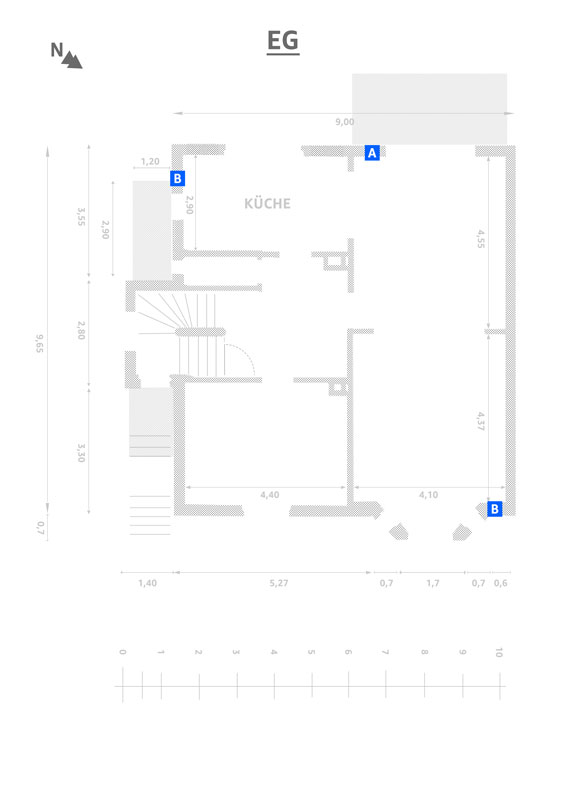

    Hallo miteinander,
    im Rahmen unserer EFH-Sanierung möchte ich eine dezentrale Lüftung einbauen. Ich würde gerne Lüfter mit Enthalpe-Wärmetauscher einsetzen. Es bieten sich unendliche Möglichkeiten. Genau darauf bezieht sich meine Frage:
    - Im EG denke ich im großen Bereich Küche/Ess/Wohnzimmer an einen oder zwei Lüfter (Varianten A oder B)

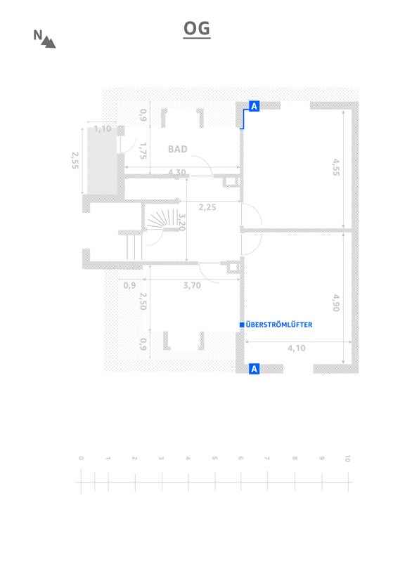

    - Im OG würde ich 2 Lüfter in den großen Schlafzimmern einsetzen und die angrenzenden Räume verbinden: Das Badezimmer über einen Zweitraumanschluss direkt am Lüfter; Das kleine Schlafzimmer nur indirekt über einen Überströmlüfter
    Macht das so grundsätzlich Sinn? Ich wäre dankbar um Meinungen & Tipps.
    Danke & VG
    Jlz

    Dazu lässt man sich ein Lüftungskonzept erstellen. Dann weißt du, was du brauchst.
    So wie gezeichnet, ist das „Murks“

    Das Konzept gibt es von vielen Anbietern kostenlos zum Angebot dazu.

    1. Hat die Küche einen Dunstabzug für Abluft?
    2. Willst du im Schlafzimmer wirklich zwei aktiven Lüfter betreiben? Ich bin schon verrückt geworden weil im Wohnzimmer über dem Flur eine Wanduhr "getickt" hat .

    In der Küche ist kein Dunstabzug mit Abluft geplant (so far...).
    Das mit der Geräuschkulisse ist ein valider Punkt. Mein Gedanke war, das Ding relativ großzügig zu dimensionieren (so dass es i. d. R. im unteren Bereich seiner Volumenstromleistung arbeitet). Bei <20 dB in der Nacht hätte ich vermutlich kein Problem.
