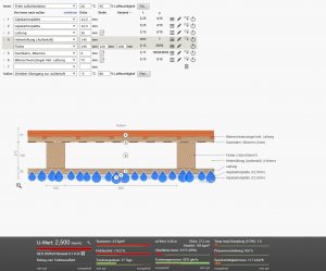

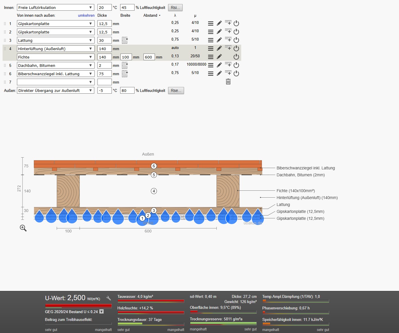

    Im Rahmen unserer Sanierung möchte ich die Mansarden dämmen. Sie umschließen große Teile meines 1. OG mit knapp 75° Neigung. Der obere Teil vom Dach soll nicht gedämmt werden (sondern der Dachboden).
    Im Moment sieht der Aufbau so aus (siehe auch erstes Bild... Bauphysikalisch offensichtlich nicht unproblematisch, aber durch undichte Fenster etc. hat es vermutlich über 100 Jahre ganz gut funktioniert...)
    - Ziegel auf Lattung (25 Jahre alt)
    - Bituminierte Unterspannbahn (25 Jahre alt)
    - Balken 10x14cm Querschnitt (Originaljahr 1913)
    - Unterkonstruktion mit Rigipsplatten
    Der Zustand wurde vom Zimmermann insgesamt als völlig in Ordnung eingestuft. Ich möchte eine Zwischensparrendämmung von innen einbringen. Vom Zimmermann habe ich den Hinweis bekommen, dass ich nicht an die Bitumen-Unterspannbahn dran dämmen darf. Nach etwas Recherche, ziehe ich nun in Erwägung, auf die Unterspannbahn komplett zu verzichten.

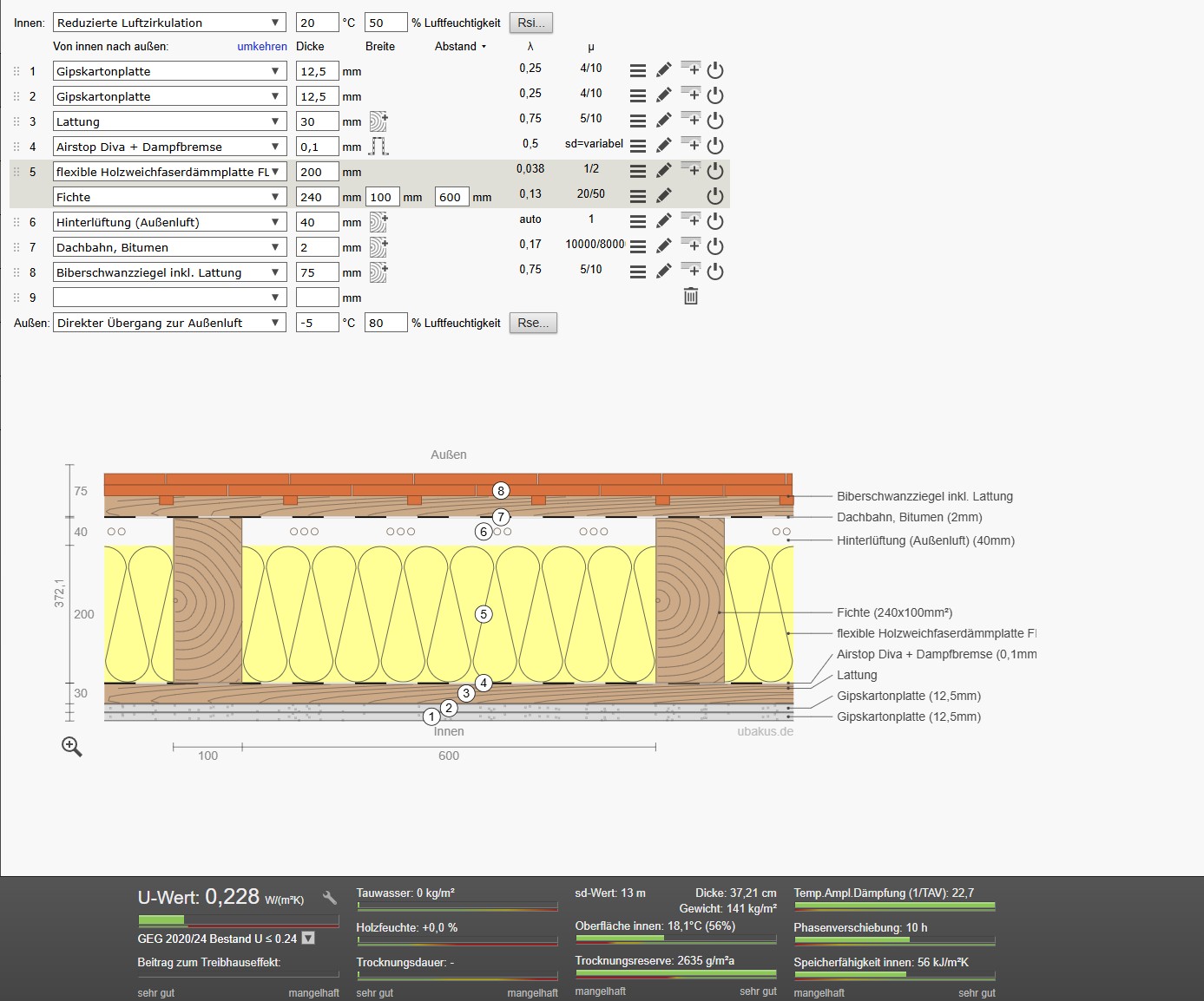

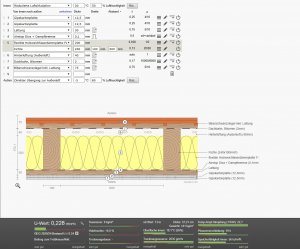

    - Balkenlage aufgedoppelt von 14 cm --> 24 cm; Dazwischen 20 cm Holzweichfaserplatten (mit genug Abstand zu den Ziegeln)
    - Dampfbremse
    Diese sehr diffusionsoffene Konstruktion wird hier bspw. beschrieben:
    Was haltet ihr davon?

    Hallo und vielen Dank für die Antworten!
    Je mehr ich recherchiere, desto mehr erscheint mir diese Unterspannbahn-Thematik, als eine Glaubensfrage.
    Ich denke, ich habe folgende 3 (realistische) Optionen:
    1. Ich lasse die bituminierte Unterspannbahn drin. Beim Einbringen der Dämmung achte ich auf ausreichend Abstand.
    --> Nicht mein Favorit: Der Zimmermann hat zwar keine Schäden an der Unterspannbahn ausgemacht. Dennoch ist sie mit 26 Jahren wohl über ihren Zenit
    2. Ich trenne die Unterspannbahn heraus und bringe direkt die Dämmung ein (bspw. Holzweichfaser Dämmmatten, für die der Hersteller explizit keine Unterspannbahn vorschreibt)
    --> Die Biberschwanz-Eindeckung ist in gutem Zustand und die Dachneigung ist extrem steil. Das mit der Belüftung von unten war ein wertvoller Hinweis; muss ich mir nochmal anschauen (Aktuell ist ein Dachkasten angebracht, der von außen die Sicht auf die Sparren verdeckt --> Hier muss ich mir aber eh was einfallen lassen, da ich die Fassadendämmung/WDVS nicht einfach am Dachkasten enden lassen möchte)
    3. Ich trenne die Unterspannbahn heraus und bringe zunächst in jedes Gefach eine neue "Unterspannbahn" ein (auf beiden Seiten an den Sparren fixiert und hochgradig diffusionsoffen). Mit etwas Abstand bringe ich die Dämmung ein.
    --> Potentiell die sicherste Lösung. Aber auch die aufwändigste...
    Gerne nochmal Bedenken, Tipps und Hinweise! Danke!
