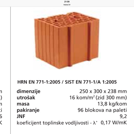

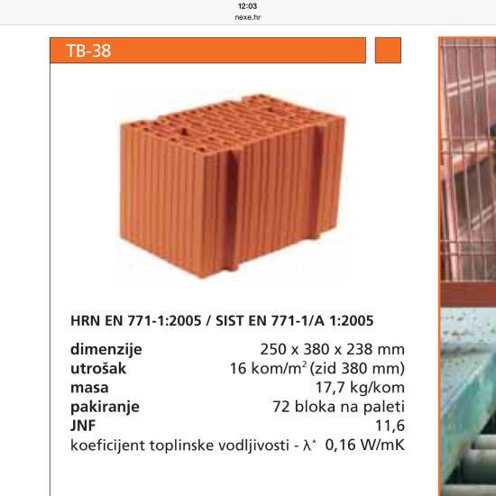

    Richtig Flo79, die Geschoßdecke wird gedämmt und zusätzlich kommt noch eine Zwischensparrendämmung.
    Die Wand wird mit diesem Klimablock gefertigt
    Der Wandaufbau ist nur im Hinblick auf die Statik genehmigungspflichtig...der Rest ist Wurscht ;)

    Hmm Fragman. Der Stein hat aber sogar 0,17 nicht 0,16. Und ist nur 300mm dick. Du hast was von 380mm geschrieben. Damit wäre der Wert ja noch schlechter als von dir berechnet oder?
    Bzgl. der Garage. Der Stein für die Außenwand dürfte ja nicht teuer sein. Man könnte hier die Trennwand zwischen Haus und Garage sowie die Außenwände der Garage daraus fertigen. Dazu gedämmte Türen. In den einen Raum kommt ja wohl die Heiztechnik. Diese gibt ja auch etwas Wärme ab. Bei 5 cent. würde ich einfach die Garage elektrisch frostfrei halten.
