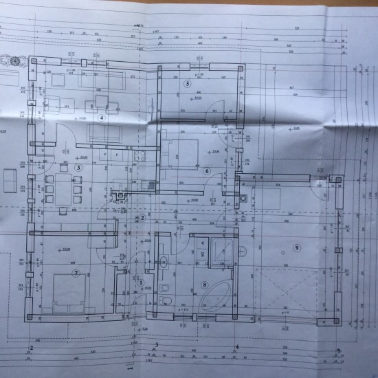

Diskutiere Konzept für Neubau im Ausland... im Heizung 1 Forum im Bereich Haustechnik; Hier zur Übersicht mal die Endfassung: [ATTACH]

    Hey, so ein Zufall...
    Sind gerade vor Ort und es wird fleissig gebaut ;)
    Aussenwände fertig, Innenwände hoffentlich bis Samstag...Montag ist wieder Heimreise und dann ist bis Herbst erstmal Baustopp.
    Bis Ü65 sinds schon noch 20 Jahre
    Kurz nochmal zusammengefasst:
    - Ster Holz fertig in die Garage geliefert 42,- €
    - Tonne Pellets um die 200,- €
    - KWH Strom 5 cent
    - Gas gibts nicht
    - Öl ?
    - Garage haben wir aus der thermischen Hülle nehmen können
    Heizungskonzept ist noch nicht abschließend geklärt, aber ich glaube es werden der Bequemlichkeit halber die Pallets.
    Bei dem Preis würd ich eigentlich gerne per Strom heizen, aber bei den Stromausfällen im Winter leider nicht umzusetzen.
    Die niedrigen Stromkosten sprechen eigentlich auch gegen ein Invest Richtung Solar.
    Für WW gibts einfach nen Elektroboiler in entsprechender Größe mit zusätzlichem Anschluss an die Heizungsanlage für den Winterbetrieb.
    Da du die FBH ansprichst:
    Würde ich natürlich gerne haben...aktuell rät man uns aber hier vor Ort davon ab.
    Wir haben mit 2 Betreibern gesprochen, die im Winter die Bude kalt haben/hatten und dann wieder auf Radiatoren umgestellt haben...natürlich mit höheren VLT.
    Kann aber nicht beurteilen ob:
    - Anlage vllt kaputt
    - falsch geplant/dimensioniert/eingestellt
    - Verlegeabstand?
    - hydraulischen Abgleich ist hier nen Fremdwort
    - Pufferspeicher auch
    Aber bis dahin ist ja auch noch ein wenig Zeit...das Einzige, was ich nicht mehr ändern konnte war die Höhe des FB-Aufbaus...wir haben "nur" 10 cm ab BPL inklusive Fliesen, da bleibt bei FBH nicht mehr viel Platz für die Dämmung.
    Naja, schaun mer mal 
    Gruß...

    So ist es halt wenn man mit Leuten redet die keine Ahnung haben. Heutzutage führt nichts an Flächenheizungen vorbei, alles andere ist Unsinn.
    Planungsfehler. Kein Mensch der noch ein bisschen bei Verstand ist plant in einem Neubau eine Bodenaufbauhöhe von 10cm inkl. Oberbelag. Das hat man vor 50 Jahren so gemacht aber definitiv nicht im Jahr 2015.

    Ist dann nur die Frage, ob mir die Entscheidung Richtung FBH jetzt nicht bereits abgenommen wurde...es bleibt ja nur Platz für ca 3cm XPS.
    Oder man geht wieder den Weg Richtung Radiatorbetrieb und hat dann ca 5-6cm Dämmung zur Verfügung...

    Bei dem in Frage kommenden Wärmeerzeuger wäre es kein Problem mit großen Heizkörpern zu arbeiten. Bei einer FBH landet man schnell bei Spezialkonstruktionen die unnötig teuer werden. In diesem Fall würde ich dann die geringere Wäremedämmung bevorzugen damit man irgendwie beim "Standard" bleibt.
    Ich denke mal, der Bodenaufbau ist nicht auf den µm genau kalkuliert, geplant sowieso nicht. Also ziehen wir mal 10mm für den Oberbelag ab, bleiben 90mm. Nun könnte man schauen, dass man beim Estrich mit einer möglichst geringen Überdeckung klar kommt, sprich 30-35mm Überdeckung, bei 16er FBH Rohr, bleiben 40mm für eine Dämmung. Ein U-Wert um die 0,7W/m2K wäre somit realistisch machbar. Bei 60mm Dämmung wären es auch nur 0,5W/m2K.
    Jetzt könnte man sich hinsetzen und mal den Wärmestrom "nach unten" rechnen und schauen, wie sich das im Vergleich zu einem enEV tauglichen Bodenaufbau darstellt. Der Aufbau ist dann sicherlich nicht optimal, aber vielleicht hält er sich innerhalb der Schmerzgrenzen. Wenn man die Stirnseiten der Bopla dämmt, dann wird es unterhalb der Bopla kaum in Richtung 0°C gehen. Rechnet man dann mit einem dT von sagen wir mal 30K dann sind das etwa 20W/m2. Überschlagen wir ganz grob, dass durch den schlechteren Bodenaufbau der Wärmedurchgang um 15W/m2 höher liegt, dann reden wir über etwa 30kWh/m2 p.a.
    Wer´s genauer wissen möchte muss jetzt den Taschenrechner auspacken.

    Das heißt:
    Der Verbrauch wird höher liegen, als bei einer besseren Planung...aber wir liegen immer noch in einem Bereich, wo eine FBH realisiert werden sollte?

    Meine persönliche Meinung, die Vorteile einer FBH überwiegen, auch wenn es nicht optimal wird. Spinne ich den obigen Gedanken weiter, dann verursacht der schlechtere Bodenaufbau vielleicht Heizmehrkosten die überschaubar sind. Die Wärme geht ja durch den Boden weg, egal ob mit FBH oder Heizkörpern, nur im Fall der FBH hat man halt eine höhere Temperaturdifferenz weil die FBH Rohre quasi (mehr oder weniger) direkt auf der Bopla liegen. Deswegen meine Rechnung mit einem dT von 30K anstatt 20K.
    Nachdem die Tendenz in Richtung Pellets geht, machen wir auf die von Dir ermittelten Preise mal einen großzügigen Aufschlag und rechnen mit 200,- €/to. Dadurch dürfte auch der Wirkungsgrad der Pelletanlage schon enthalten sein. Die kWh thermisch kostet Dich also 4Ct. Im Vergleich zu einem optimalen Bodenaufbau reden wir vielleicht über Mehrkosten aufgrund des Bodenaufbaus von < 100,- € p.a., die zum Teil auch anfallen wenn Heizkörper eingesetzt werden.
    Den Mehrkosten stehen aber Vorteile gegenüber. Durch die niedrigere Heizwassertemperatur ist man bei der Ausfwahl der Wärmeerzeuger flexibler, man könnte also theoretisch auch eine LWP, SWP, DV o.ä. anbinden. Weiterhin kann man später viel einfacher eine Solarthermie-Anlage einbinden, und einen Teil der Erträge für die Heizungsunterstützung nutzen.
    Mag ja sein, dass diese Punkte heute noch nicht zur Diskussion stehen, aber wer weiß was in 5 oder 10 oder 15 Jahren sein wird.
    Schauen wir doch mal die Häuser an die vor sagen wir mal 30 Jahren gebaut wurden. Die Leute die damals eine FBH verbaut haben möchten diese nicht mehr missen, auch wenn diese im Vergleich zu heute, nicht mehr optimal ist. Man könnte auch sagen, im Gegensatz zu Heizkörpern ist selbst eine "schlechte" FBh noch im Vorteil.
