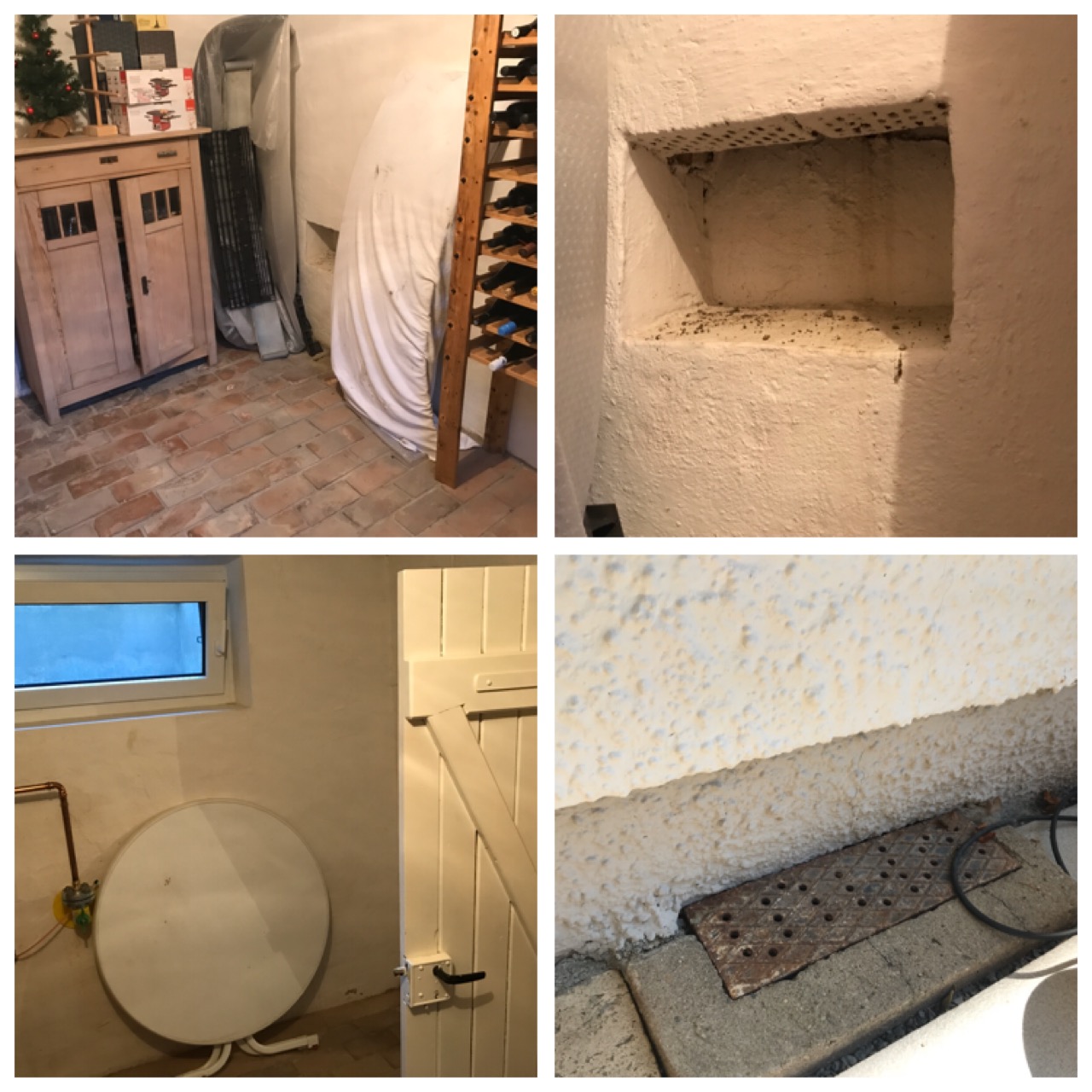

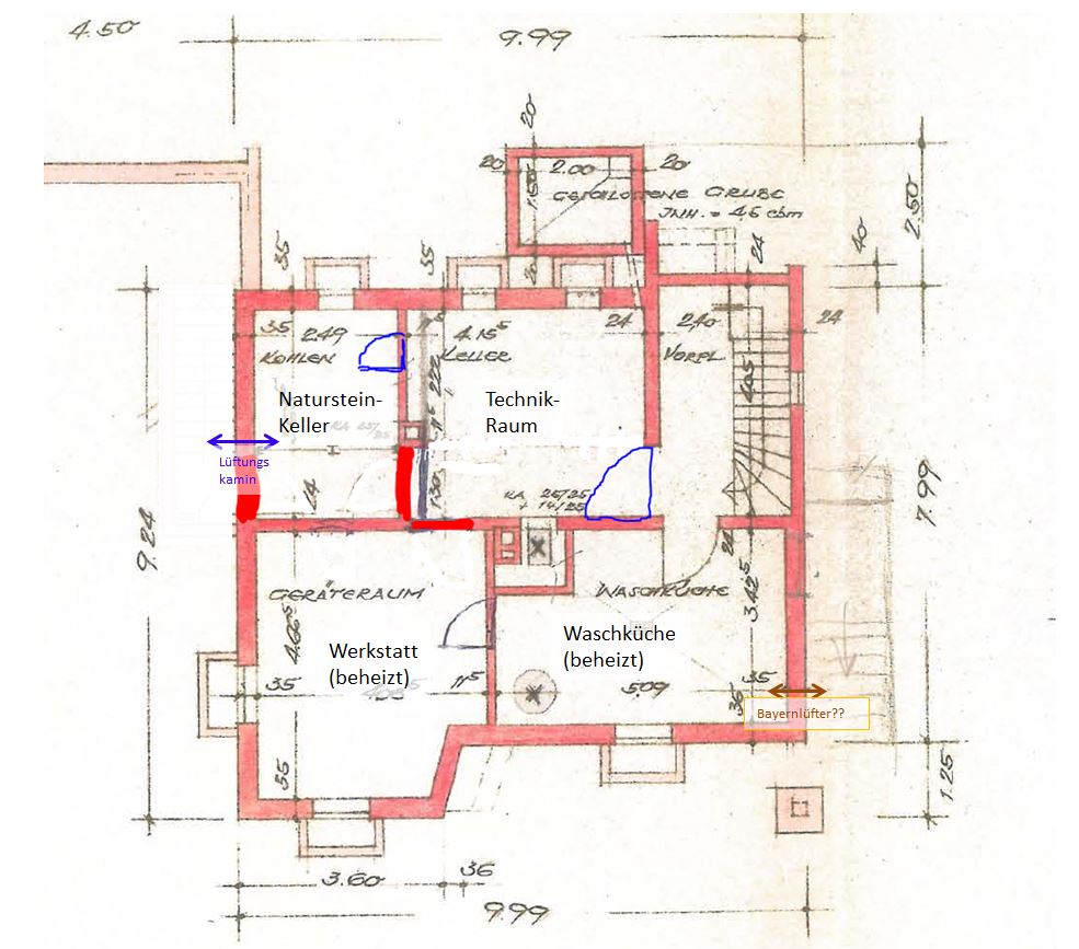

    meine erste Frage hier in dem Forum, Thema Kellerbelüftung. Wir haben ein Einfamilienhaus Bj. 1958 gekauft. Der Vorbesitzer wollte Teile des Kellers als Büro ausbauen und hat in alle Lichtschächte neue Kunststofffenster eingebaut, zudem in 3 Räumen Estrich + Fliesen legen lassen und Heizkörper verbaut.
    Ein Raum (das ehemalige "Kohlenlager") hat einen Natursteinboden und einen Luftkanal nach draußen (Kanal in der Wand).
    Leider war es letzten Sommer im Keller ziemlich muffig, die Farbe löst sich an einigen Stellen von der Wand und im Natursteinkeller sind Lebensmittel geschimmelt (rel. Luftfeuchte > 60-65%).
    Da keine Komplettsanierung mit Keller(außen)dämmung möglich ist, wäre mein erster Schritt den Luftaustausch zu optimieren.
    Idee:
    1) den passiven Lüftungskanal im Natursteinkeller mit einem elektr. Lüfter auszustatten, der bei entsprechender Luftfeuchte innen zu außen anspringt. Weiterhin die Holz-Tür zum restlichen Kellerbereich so gut es geht abdichten.

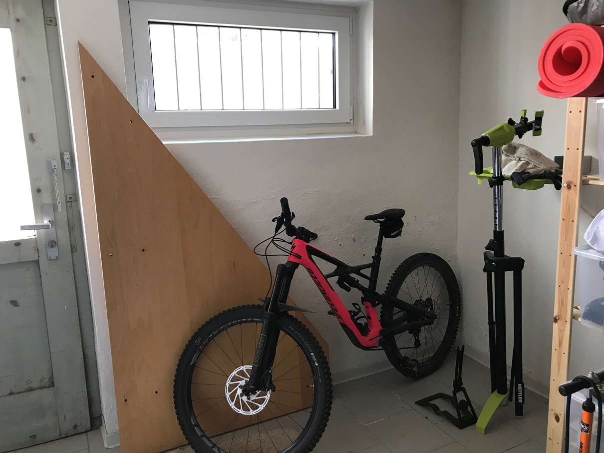

    2.) In der Waschküche am Ausgang zur Außentreppe einen "Bayernlüfter" installieren, der in den restlichen Kellerräume für Luftaustausch sorgt.
    Dazu folgende Fragen:
    1.) Macht es Sinn, in einem Kellergeschoss 3 Räume auf einem Temperaturniveau von ca. 18-19Grad zu halten und den Natursteinkeller als Lebensmittelaufbewahrung ein paar Grad kälter? Geht das?
    2.) Was haltet ihr vom Lüftungskonzept oder wie würde Euer Lösungsvorschlag aussehen?

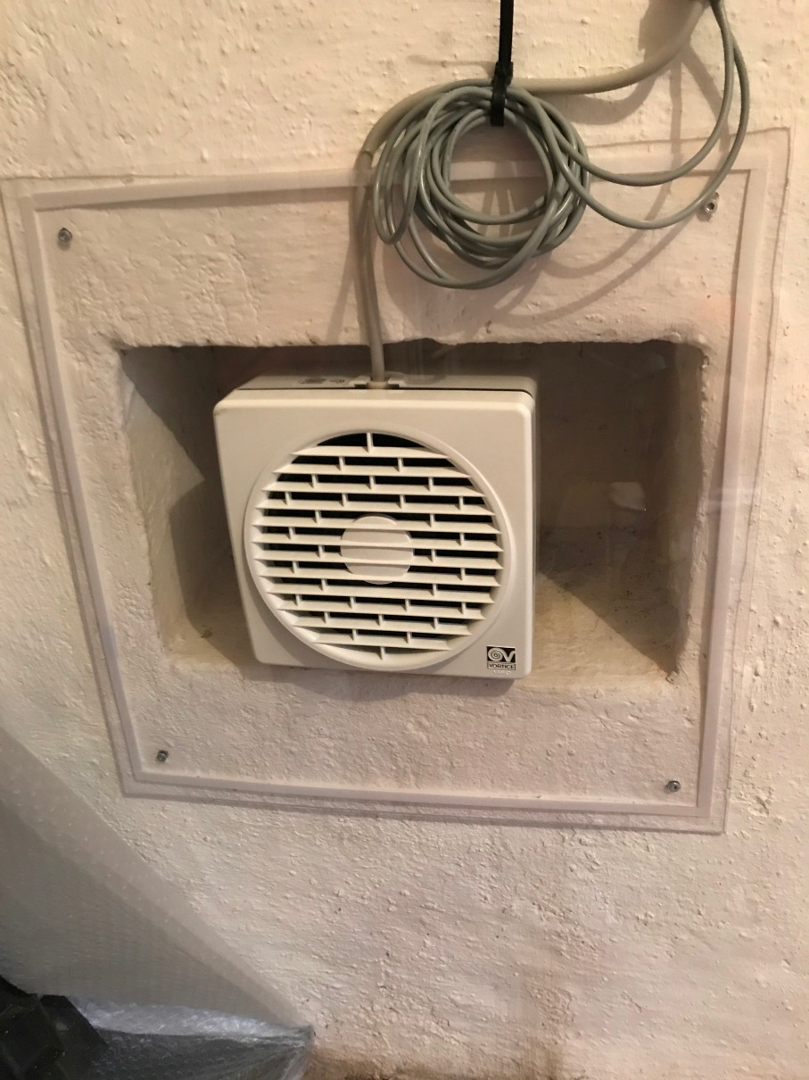

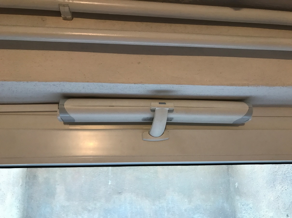

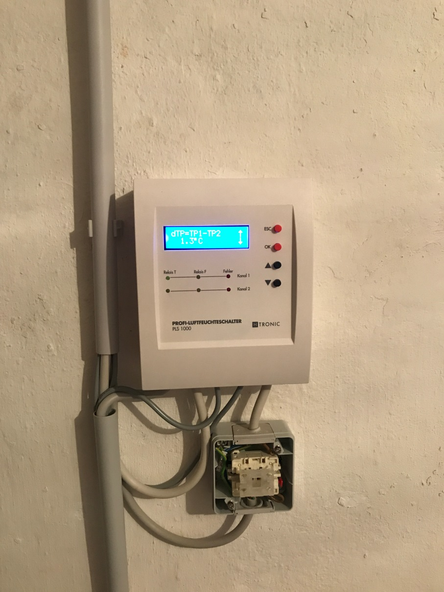

    falls es noch jemanden interessiert: Ich habe für den Natursteinkeller jetzt eine Lösung aus PLS-1000 Taupunktsteuerung, elektrischem Fensteröffner und Vortice Vario 150/6 AR-Q gewählt.
    Nach einer Woche im Betrieb stellt sich schon eine merkliche Verbesserung des Klimas heraus. Ich bin zufrieden. Jetzt noch die Kabel kürzen und abwarten.
