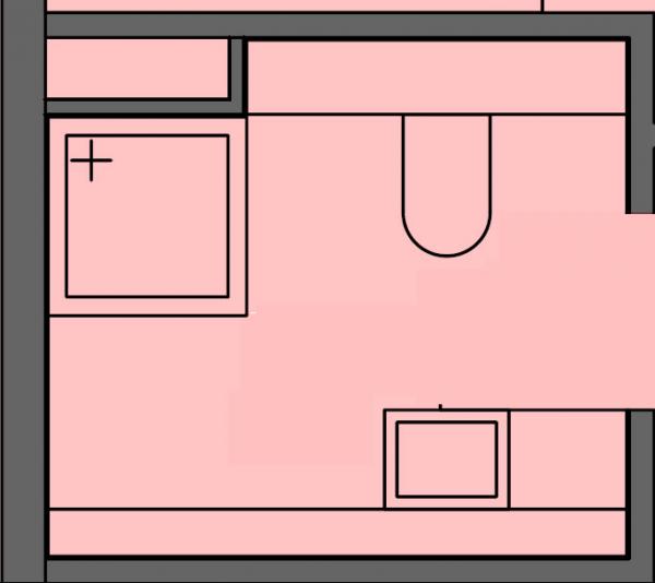

    So, habe jetzt mal den Grundriss meiner Dusche hochgeladen - vermutlich eher die 'Ritter-sport'-Variante, also sind ca. 5 qm, Türe geht nach außen auf. Bin mir da unsicher, ob 80*80 wie im Plan oder ob die 75*90 Variante da besser wäre. Die UP-Armatur (optional AP) sitzt an dem Schacht hinter der Dusche.
    Einstieg in die Dusche sind noch nicht definiert, wahrscheinlich Eckeinstieg oder Tür mit festem Teil auf seiner Seite. Da bin ich noch am Grübeln.
  15. #15 ThomasMD, 22.10.2012
    ThomasMD
    ThomasMD
    19.11.2009
    5.097
    Ing.
    Magdeburg
    Diese Hinweise sind goldrichtig. Hatte auch schon daran gedacht...
    @Tossa10
    Nach der Skizze scheint da noch deutlich mehr Platz zu sein, oder soll da noch eine WM ins Eck?
    Mit Ritter-Sport meinte ich eher den Duscher als die Dusche.
    Bei diesen kleinen Formaten würde ich bei Schiebetüren auf jeden Fall zum Eck-Einstieg raten. Bei Schwingtüren kann es auch die lange Seite von der 90er Dusche sein und die kurze Seite feststehend.
  16. Julius
    Julius
    25.03.2004
    23.204
    Kabelaffe
    Franken
    Hoffentlich rammst Du sie nur... :winken
    Die "'Ritter-Sport-Variante" bezog sich doch auf den Grundriß des Nutzers, nicht den des Badezimmers...
    Muß da neben die Kabine noch eine WaMa passen?
    Ansonsten hätte dort ME sogar ne 80x120er gut Platz!
    Dann wäre auch die Armatur an der Schmalseite kein Problem.
    Der eingezeichnete Waschtisch ist aber eher ein Spucknapf. Absicht?
  17. #17 Tossa10, 23.10.2012
    Tossa10
    Tossa10
    12.10.2012
    22
    Angesteller
    Nussi
    Nein, die WaMa kommt da nicht hin (da ist also etwas Platz). Das Waschbecken ist größer als auf dem Plan.
  18. Julius
    Julius
    25.03.2004
    23.204
    Kabelaffe
    Franken
    Na, dann rate ich zur wirklich größeren Dusche.
    Also 80x120 (oder auch 80 x 100). Die 120er ist auch sehr nett zu zweit zu benutzen (notfalls gibt es sie auch in 130 oder 140)...
    Ein Fenster ist da links ja nicht (zumindest nach dem Plan)?
  19. #19 Tossa10, 23.10.2012
    Tossa10
    Tossa10
    12.10.2012
    22
    Angesteller
    Nussi
    ja, das Duschbad ist innenliegend, hat also kein Fenster. Dann überlege ich mir mal noch die Dusche zumindest mit der 75*90 Variante, vielleict kostet das keinen großen Aufpreis. Die Armaturen müssten ja dann an der längeren Seite sein also an der 90 cm Seite, richtig? Oder anders herum?
  20. Julius
    Julius
    25.03.2004
    23.204
    Kabelaffe
    Franken
    An der Längsseite wird es wohl - mangels Installationsebene - kaum gehen.
    Warum keine richtig große Dusche, wenn der Raum es doch hergibt?
    Der Preisunterschied ist überschaubar, aber eine spätere Änderung wäre aufwendig und teuer.
