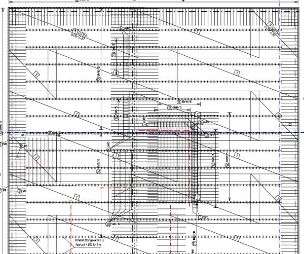

    Hallo.
    Eine Frage trotz den Feiertagen.

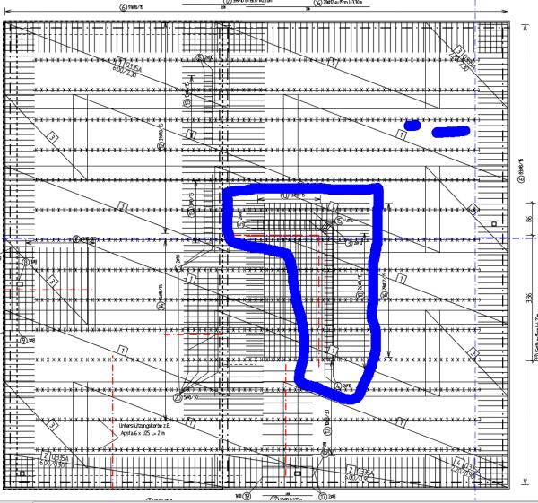

    Beim Einlegen der Armierung (Matten, Stäbe und selbstgewickelten Körbe) in der BoPl st ein Korb nun nicht komplett neben der tragenden Wand (zwischen oberer und unterer Lage) sondern halb unter der Wand, und halb daneben.
    Laut Statikplan, wenn man genau draufschaut, sollte dieser komplett daneben liegt, ca 10cm neben der tragenden Wand (die angeblich die höchsten Lasten nach unten gibt).
    Statiker aktuell nicht auffindbar, aber sonst scheint es zu passen, bin selber noch halben Tag rumgelaufen und habe es versucht zu verstehen, was wie liegt.
    Ich kann auch gerne den Ausschnitt vom Plan hochladen.
    Nun hieß es von Firma: Es werden noch Bügel parallel daneben reingefriemelt. Die neuen Bügeln werden mit dem anderen Korb verbunden (durchgesteckt), dann die 4 Stäbe durch, so dass ein neuer Korb entsteht. So ist dann sogar noch mehr Sicherheit gegeben und es kann mittags betoniert werden.
    Bauleiter findet die Idee auch nicht schlecht, irgendwie Scherkräfte die sich dann noch besser verteilen.....
    Frage (die man evtl. so oder auch nicht so beantworten kann):
    Wäre das ok, kann man einen Korb einfach verbreitern?
    Kann man mir erklären, was so ein Korb zwischen den Bewehrungslagen macht?
    Und warum man diesen neben die Wand legt (das wusste keiner dort)?
    Danke und einen schönen restlichen Feiertag

    sollte der korb genua unter der wand oder neben der wand liegen?
    Haben Sie eine pos. Plan von der platte und bilder wie es aussieht?
    Würde erstmal nicht betonieren bis geklärt ist.

    Bilder und Planauschnitt bitte.

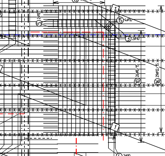

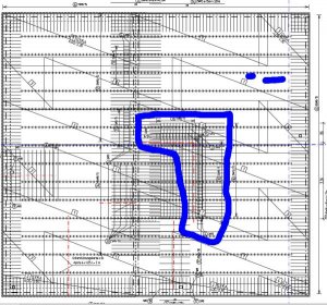

    Hier mal eben versucht es aufzubereiten.
    So wie ich es verstanden und mir gesagt wurde, sind die roten Strich die tragenden Wände.
    Die Körbe rechts neben der roten Linie (in dem blau markierten Teil, dort kommt die Treppe rein) liegen nun halb unter der Wand.
    Der Körben oben im blauen wurden genau unter der tragenden Wand gelegt, damit Sie dort besser die Laust aufnehmen.
    Laut Plan sollen Körben oben oberhalb der Wand liegen, und im rechten Teil rechts daneben, jeweils so geschätzt 20cm.
    Da nun alles liegt, Matten oben drauf, sollen diese einfach verbreitert werden.
    Im großen Bild: Pos 5 und 1 und 15 sind Körbe

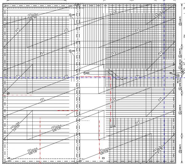

    Anbei noch die obere Lage.

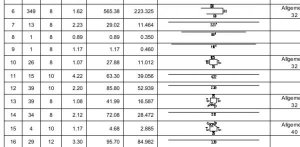

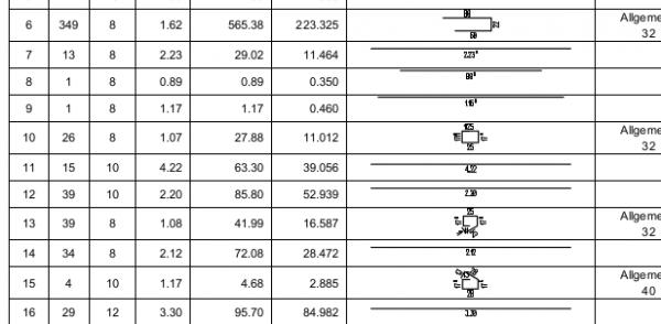

    Gibt es eine Biegeliste der entsprechenden Positionen? Pos 10 und Pos 11 müssten die Bügel sein. Gibt es sowas wie Schnitte an der entsprechender Stelle? Fotos der vorhandenen Einbausituation?
    Die aufgehende Wand ist Mauerwerk, oder?
    PS: Ich bin ja fragwürdige Pläne gewöhnt, aber farbige gestrichelte Linien für aufgehende Bauteile sind ein Novum.

    Das wäre dann wohl dieser Teil.
    Hier der sogenannte Schalplan, wie ich lernte.
    Sehe da noch eine Wand an einer anderen Stelle mit einem roten Strich. Diese ist aber nicht tragend, nur für die Außenwand aussteifend und wird mit der Decke über Dornen verbunden.
    Schnitte gibt, aber da sieht man nur den Korb beim Nachbar, beim dem es natürlich richtig liegt.
