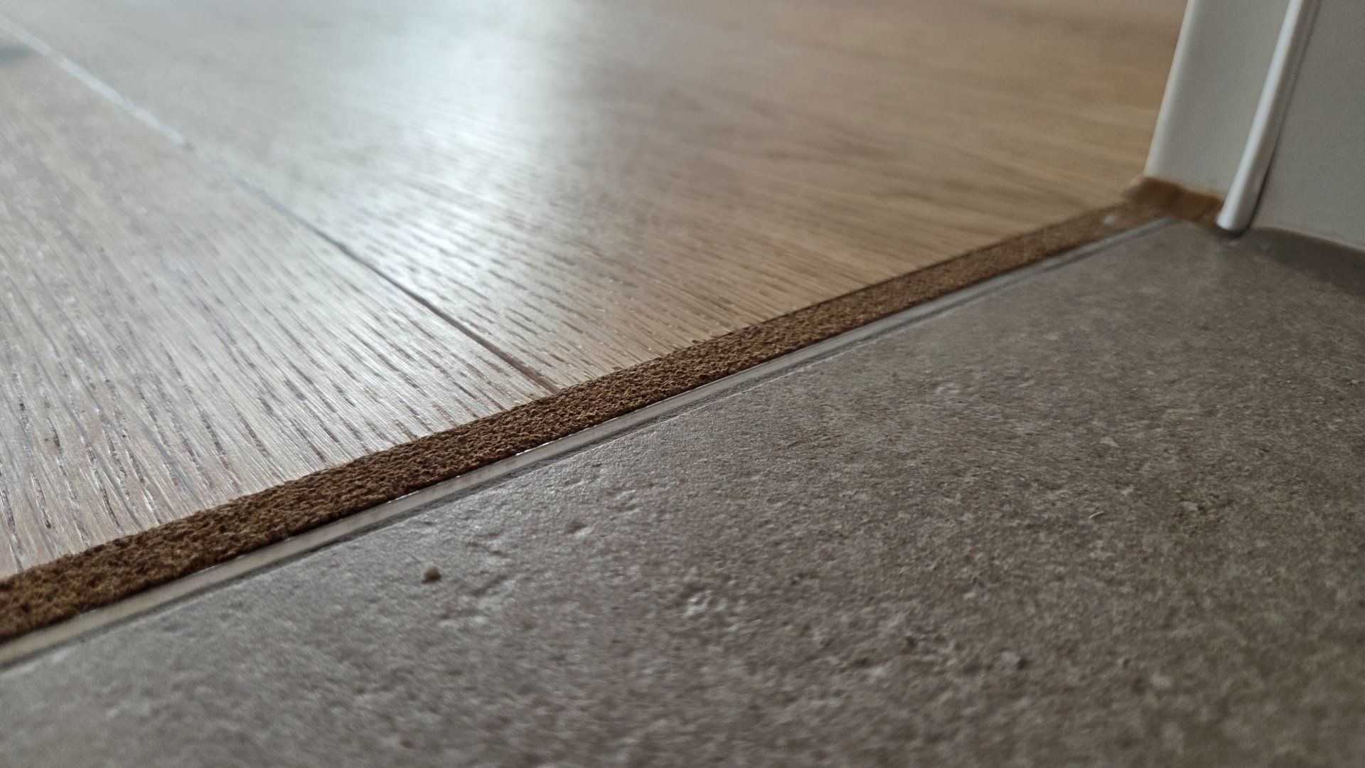

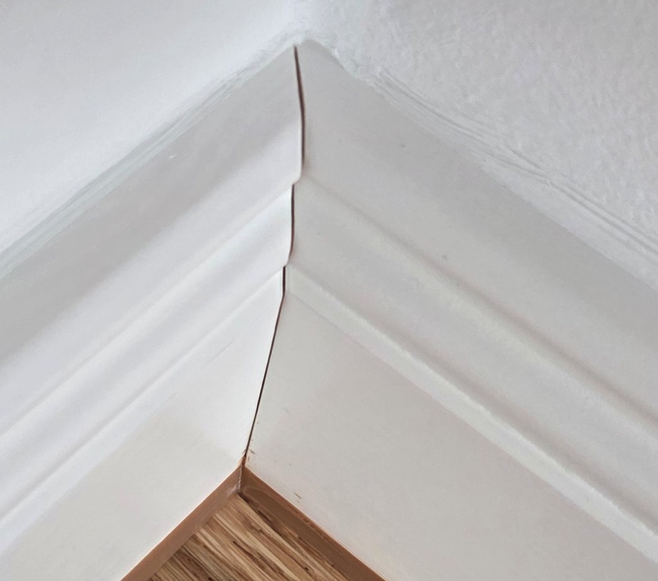

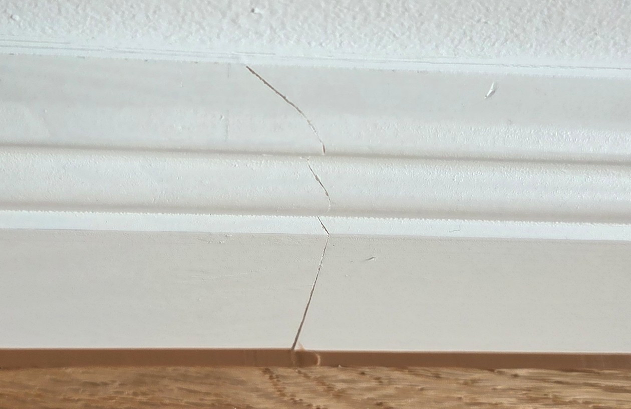

    Hallo. Neben meinem anderen Thread zu "Kurzlängen in Mitte" habe ich hier noch weitere Qualitäts-Fragen: Sind folgende Details minderwertiger als der jeweilige als "vorher" notierte Zustand? Bauträger hat auf Gewährleistung Estrich rausgerissen und hat nun im Rahmen seiner Wiederherstellung einen Boden verlegt. Dabei schuldet er aber gleiches Qualitätsniveau wie vorher (von meinem guten Parkettleger), und nicht irgendeinen minderwertigen Boden (der noch nicht mal a.a.R.d.T. wirklich erfüllt) nach seinen Vorstellungen.
    1) Breiter Korkstreifen statt vorher schmale elastische braune Fuge (die perfekt hielt 5 Jahre) zur Fliesen-Schiene Flur.

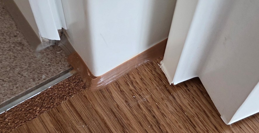

    2) Fuge Parkett zur weißen werks-lackierten Massivholz-Sockelleiste jetzt braun elastisch. Vorher ordentliche Schattenfuge.

    Der Bauträger hat auf Gewährleistung Estrich rausgerissen (erst Küche, dann ganzes EG). Und hat Parkett (ohne mich bzgl. Ausführung zu fragen) durch Sanierer neu herstellen lassen. Er fragte nur nach Produkt. Ich schrieb die Infos aus damaligen Parkettleger-Auftrag/Rechnung: Produktname, vollflä. Verkleb., Erstpflege, unregelmäßiger Verband.
    Ich freue mich, wenn jemand seine Erfahrung zu a.a.R.d.T. und Qualitätsniveau teilt. Vielen Dank und besten Gruß, Stepl

    Kork mag anders als eine elastische Fuge aussehen, muss aber nicht schlechter sein. In meinen Augen sind das Fehlen eines Abstands zur festen Fenstersäule und die Tatsache, dass das Parkett praktisch an die Schiebetür grenzt, viel kniffliger. Und als Ausführungsproblem würde ich die klebrige Pflege sehen. Ich würde mir die Lage sowie Größe von Hohlstellen markieren und dann einen Blick darauf werfen lassen.
