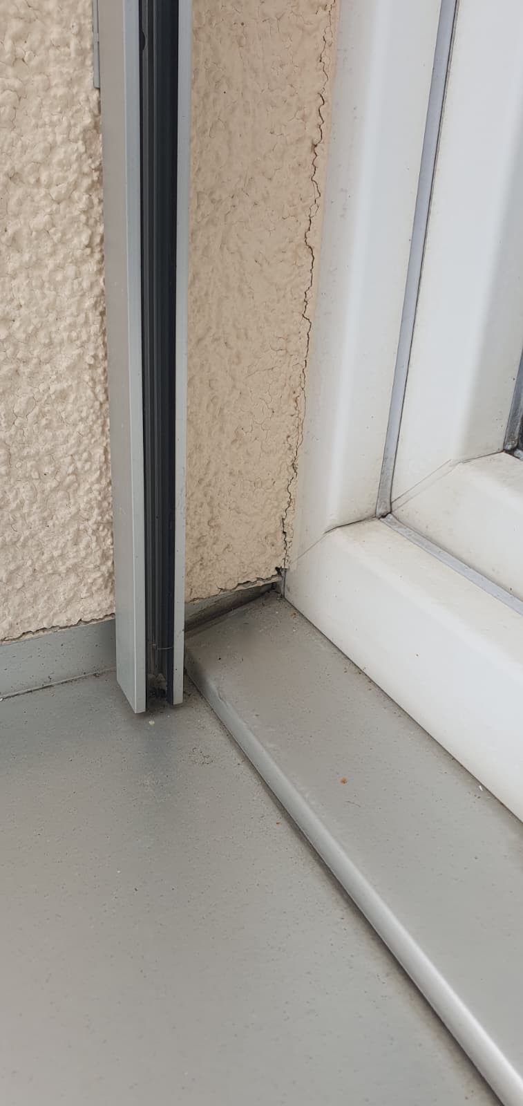

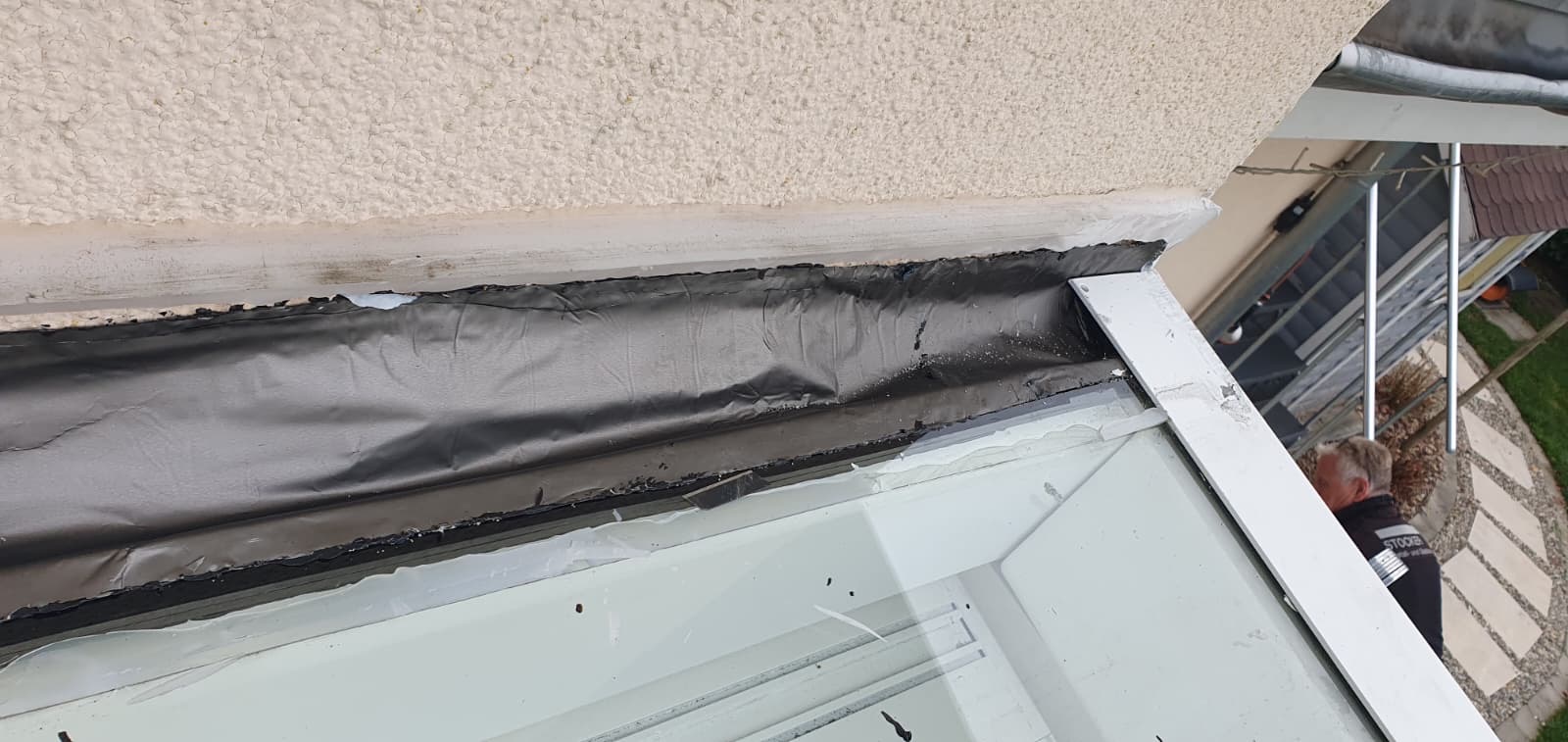

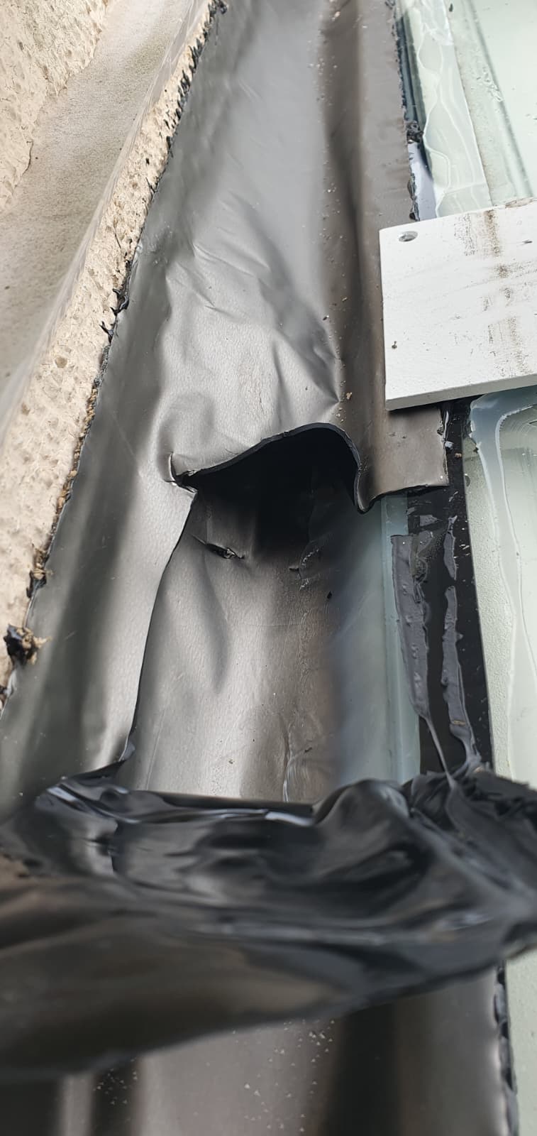

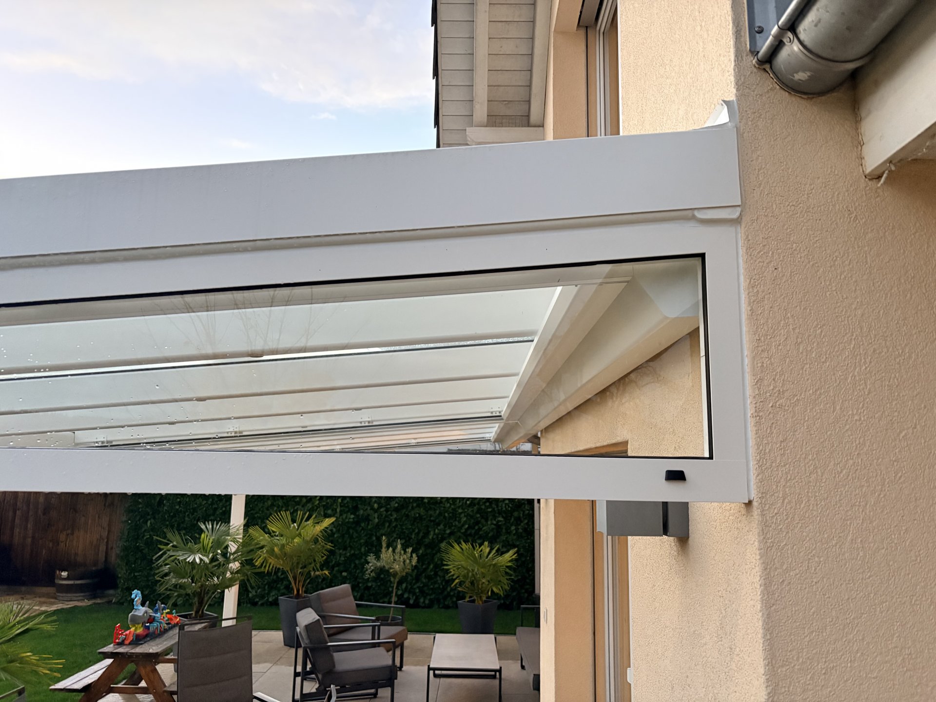

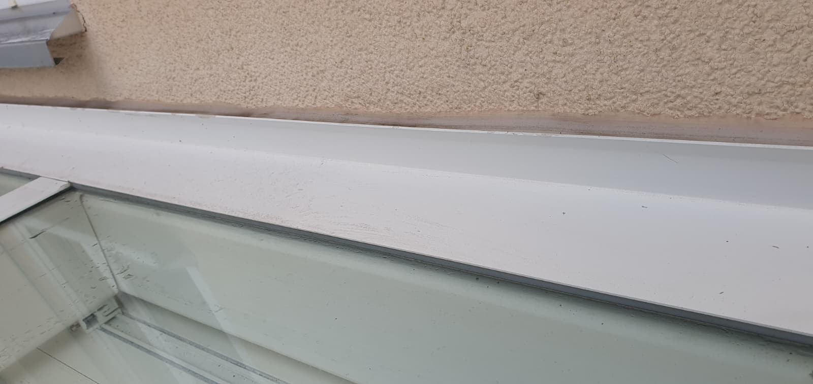

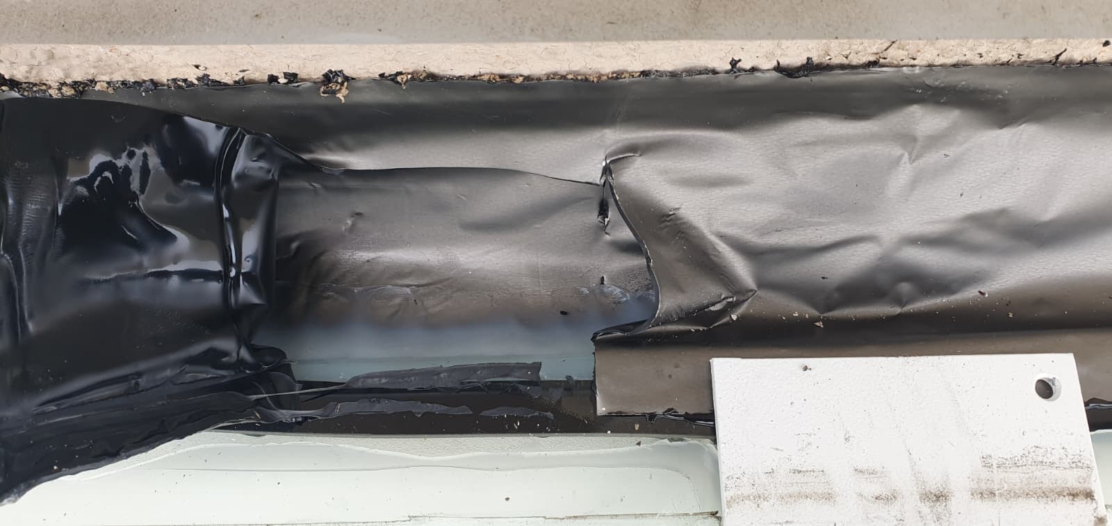

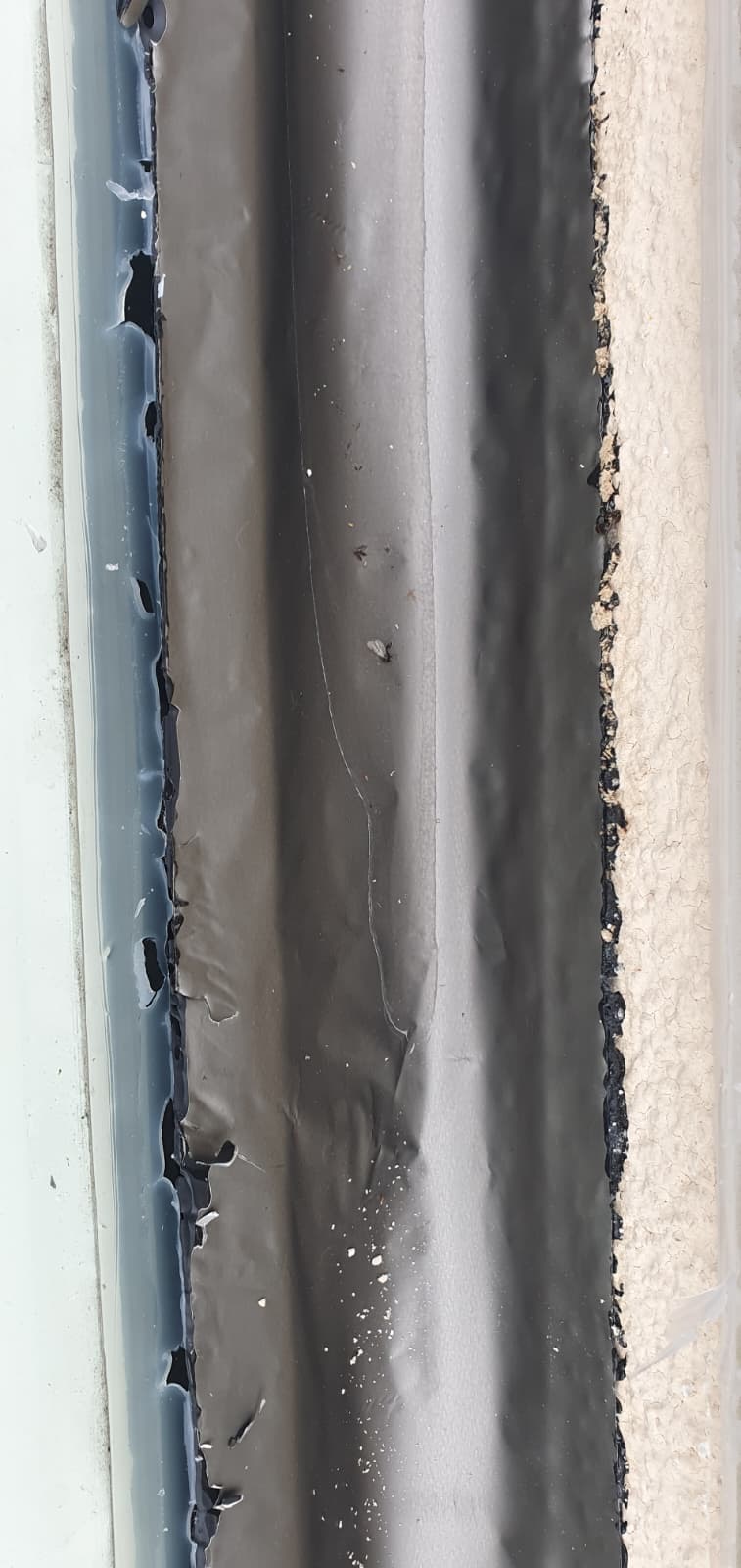

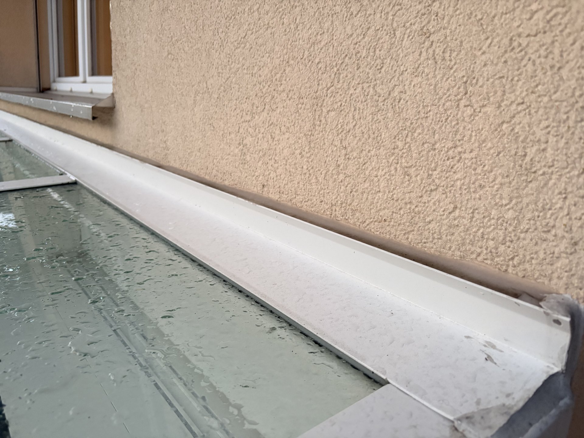

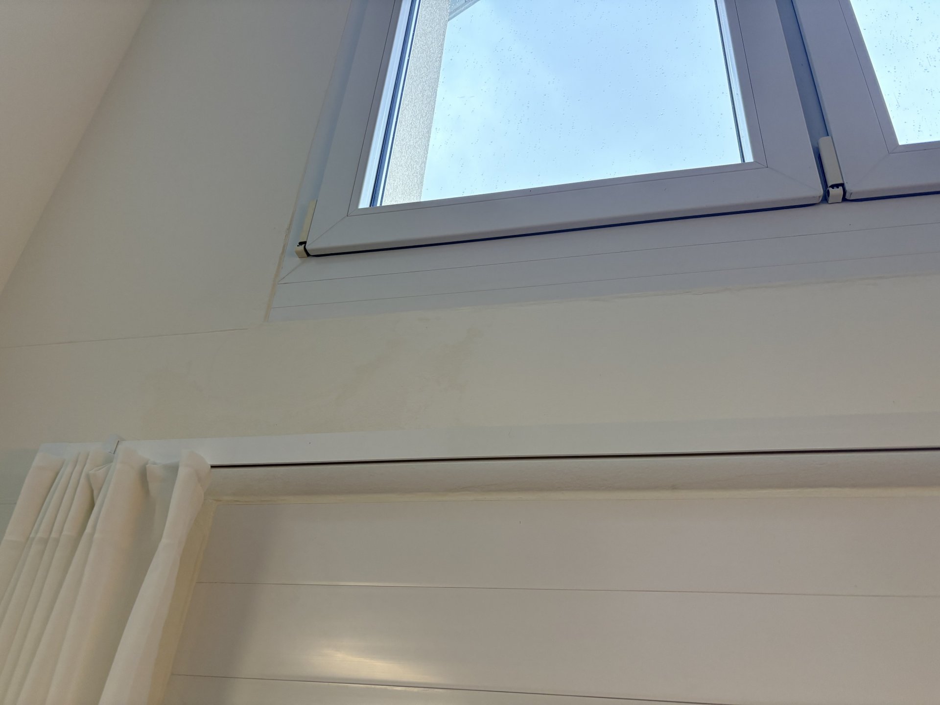

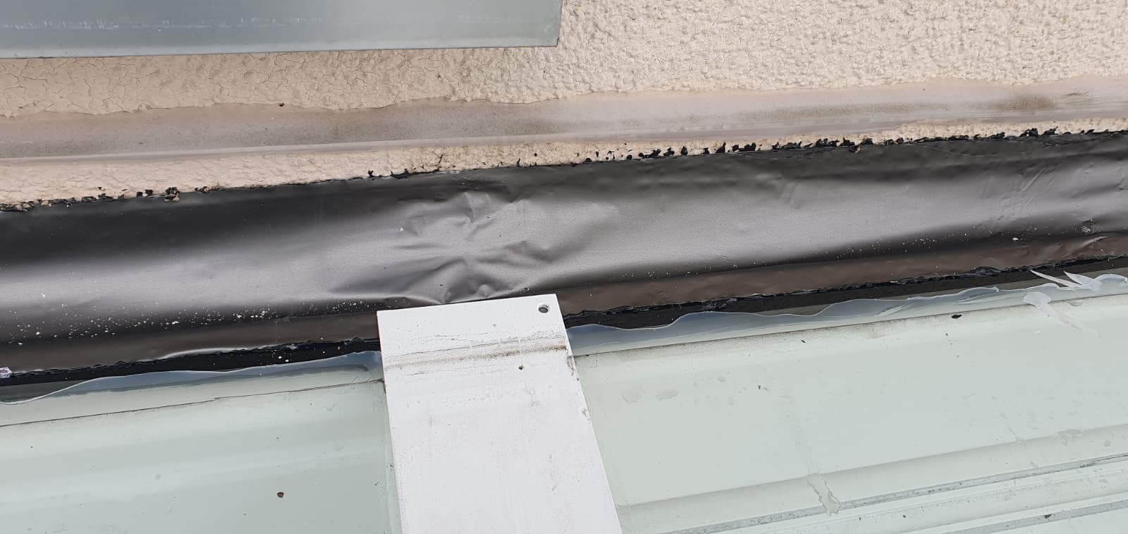

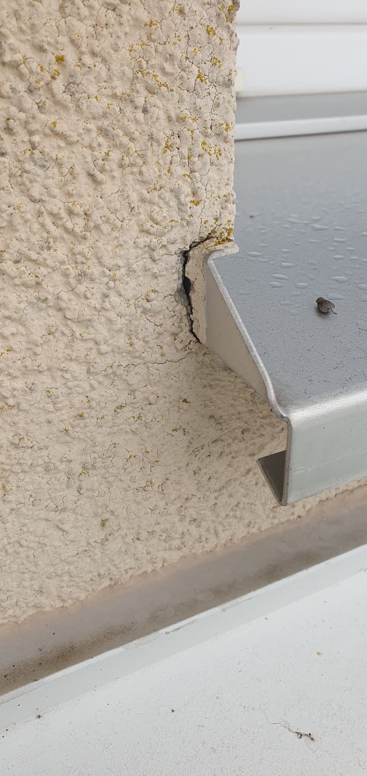

    Hallo Zusammen
    Wir haben dieses Jahr ein Terrassendach von einem Wintergartenbauer (Metallbauer) montiert bekommen (Sonderanfertigung). Letztes Wochenende mussten wir leider feststellen, dass unsere Wand, an der das Dach verbaut ist, innen feucht ist. Der Verdacht lag nahe, dass es an der Montage des Dachs an der Fassade (WDVS) liegen muss. Der Metallbauer hat daraufhin das „Wandanschlussblech“ (wenn man das so nennen darf) demontiert und die Abdichtung (schwarze Folie) kontrolliert und lokal aufgeschnitten. Nachdem er keine Feuchtigkeit feststellen konnte, hat er alles wieder montiert und abgedichtet. Gemäss seiner Aussage liegt es am darüberliegendem Fensterbrett, wo der Putz an den Fugen eingerissen ist. Irgendwie lässt mich aber das Gefühl nicht los, dass es an der Abdichtung des Terrassendachs liegen muss. Anbei findet ihr diverse Bilder vom Dach, der Abdichtung und des Fensterbretts. Aktuell scheint es dicht zu sein, kann aber natürlich an der neuen Silikonfuge liegen, die mit der Zeit wieder Wasser durchlassen wird und nicht die eigentliche Abdichtung ist.
    Ist die Abdichtung des Wandanschlusses so korrekt und fachmännisch? Wie würdet ihr weiter vorgehen? Der Metallbauer will natürlich jetzt seinen Aufwand von 2 Monteuren und 6 Stunden Arbeit in Rechnung stellen.

    Hat die Fensterbank denn ein Gefälle?
    Der Folienanschluss ist jedenfalls ziemlich rotzig. Fachgerecht ist das sowieso nicht, weil die Anstauhöhe von 15cm komplett fehlt.
    Das ist aber bei solchen Konstruktionen immer das gleiche, denn niemand will da eine 15cm Aufkantung sehen.
    Was ist denn diese klobige Kastenform an der Wand die man da unter der Scheibe sieht?
    Gibt es da zufällig ne Konstruktionszeichnung?

    Was meinst du mit Anstauhöhe von 15 cm? Aber die Folie ist grundsätzlich geeignet für diesen Zweck? Hab gelesen, dass man eigentlich ein Wandanschlussblech macht.
    Die Fensterbank hat Gefälle.

    Die Folie muss mit einer Pressleiste am Haus befestigt werden. Es gilt die DIN 18531. Ob die Folie geeignet ist, kann man auf dem Foto nicht erkennen, kann schon sein.

    Ich würde sagen, die Folie ist so ein Alubutyl-Reparaturband, auch bekannt als "Batuband", wird jetzt mehr so bei zeitwertgerechten Reparaturen eingesetzt, und die Verlegung ist auch eher ... grobschlächtig. Ein ziemlich wilder Mix aus Silikon und Batuband.
    Durchaus möglich, das das undicht wird oder ist .. aber dann würde das Wasser ja außen an der Fassade herunterlaufen, und nicht nach innen, wenn die Überdachung vor das WDVS gesetzt wurde.
    Bist du sicher mit dem Gefälle der Fensterbank .. also in die richtige Richtung :) ...schaut auf dem Foto eher nicht so aus, und da ist doch auch ein ziemliches Loch hinter den Rolladenführungsschienen .. zumindest auf dem Foto.

    Also das Fensterbrett hat leichtes Gefälle und ist da schon seit 17 Jahren so montiert, deshalb auch meine Bedenken, dass es daran liegen soll.
    Genau du hast recht, dass Wasser würde dann die Fassade runterlaufen und unter der Folie befinden sich dann die Verankerungen in die Wand. Ich vermute, dass dort das Wasser eintritt.
    Ich hatte im Sommer tatsächlich schonmal Wassertropfen auf der Schulter, als ich direkt an der Fassade unter dem Dach stand.
    Würde ein Gutachter bestätigen, dass die Ausführung der Abdichtung so nicht fachmännisch ist. Jetzt ist es zwar dicht (habe extra beregnet), aber ich habe bedenken, dass das nur solange der Fall ist, wie die Silikondichtung am Abschlussblech dicht ist.

    Wie auf dem Bild zu sehen, ist da kein Loch :)

    Die Silikonversiegelung von diesem Abdeckprofil wird vermutlich nicht lange halten, die muss ja in dieser Ausführungsart komplett die Bewegungen von der Terrassenüberdachung aufnehmen, das macht man normalerweise anders.

    Stimmt .) ... aber der Anschluß vom WDVS an die Endkappen der Fensterbank sieht nicht besonders vertrauenserweckend aus. Wenn Du in den Riss vorsichtig ein dünnes Cuttermesser ohne Widerstand einführen kannst, ist da ein Problem.
    Ich würde mich bei der Fehlersuche erst einmal auf das Fenster konzentrieren, ungeachtet der sehr individuellen Ausführung vom Anschluß der Terrassenüberdachung an das WDVS
    Sind beispielsweise die Abläufe frei? ... die sind ja auch sehr dicht unter diesem zweiten Aluprofil.

    Ich würde das jetzt einfach so testen, dass bei trockenen Wetter nur das Vordach mit Wasserschlauch bewässert wird und nicht das Fensterbrett.
    Wenn es dann von innen wieder feucht wird, dann hast Du den Beweis.
