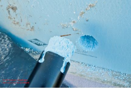

    ich müsste mal auf das Schwarmwissen der hier anwesenden Experten zurückgreifen, denn wie aus dem Titel zu sehen habe ich ein Problem mit meiner Wärmedämmung des Kellers… Oder auch nicht…
    Grundinformationen:
    - Grundstück privat gekauft, ohne Bauträger, Hanglage (3m Höhenunterschied auf 20m Grundstückslänge)
    - Bodengutachten anfertigen lassen, Grundwassersituation: aufstauendes Sickerwasser
    - Haus bei einer Fertigbaufirma „bestellt“ (Haus ab Oberkante Bodenplatte)
    - Keller selber vergeben, nach Planungsvorgaben des Architekten der Fertighausfirma
    Leistungsumfang (Auszug):
    -> Abdichtung nach so genanntem WSS 1, was einer weißen Wanne bis 99cm ab Unterkante Bodenplatte entspricht
    -> Anbringung der Perimeterdämmung, Sockeldämmung und Dämmung unterhalb Bodenplatte nach Vorgaben des Hauslieferanten (Stichwort KFW)
    - Erdarbeiten an ein örtliches Unternehmen selber vergeben
    Bauablauf:
    Baugrube wurde ausgehoben, inkl. Gründung und Sauberkeitsschicht. Kellerbaufirma hat alle Anschlüsse verlegt, Dämmung ausgelegt, Sockeldämmung, Folie und darauf eine 25cm dicke Bodenplatte aus WU Beton gegossen (incl Baustahl und Erder). Anschließend wurden die Fertigteile gestellt (24cm dick) wobei selbige mittels Dichtbändern gegeneinander und zur Bodenplatte hin abgedichtet wurden. Aufbringen einer Filigrandecke und vergießen des Kellers. Anbingen der Dämmung außen, wobei wir hier nicht vor Ort sein konnten. Verfüllen der Baugrube, auch hier waren wir leider nicht vor Ort. Abnahme des Kellers und natürlich Bezahlung der letzten Rechnung. !!!! Ich weiß, dass dies ein großer Fehler war ohne proffesionelle Meinung.!!! Anschließend wurde das Haus gestellt.
    Nun werden es sich einige wissen, bei einem Fertighaus darf zur Stellung des Hauses die Dämmung nicht ganz nach oben gezogen werden, sondern es muss an der Oberkante ein gewisser Streifen frei bleiben, damit das Haus wasser- und winddicht an den Keller angeschlossen werden kann. Das nachträgliche Anbringen dieser Dämmung ist meist Bauherrensache, wir haben dies aber ebenfalls den Kellerbauer machen lassen.
    Bei der Ausführung dieser Restarbeiten ist mir aufgefallen, dass erstens die Ausführung –gelinde gesagt- sehr grobschlächtig gemacht wurde und das einige der bereits zuvor angebrachten Dämmplatten im nicht angefüllten Bereich (Hanglage) locker waren. Ein zu Rate gezogener Gutachter bestätigte mir, dass die Dämmung im nicht angefüllten Bereich nicht korrekt angebracht wurde. Darüber hinaus wurden Probebohrungen durchgeführt, die auch im erdangefüllten Bereich keine Verklebung zeigten.
    Jetzt stehe ich hier zwischen den Stühlen und bin als Laie etwas ratlos…

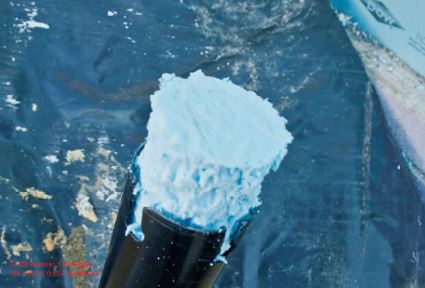

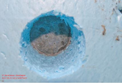

    Aussage Gutachter:
    Die komplette Dämmung müsste in unserem Lastfall vollflächig verklebt werden. Ebenfalls müssen die Stirnseiten der Platten zueinander derart abgedichtet sein, dass hier auch kein Wasser dazwischen laufen kann.
    Gegenhalten Kellerbauer:
    Da der Keller in diesem Fall nur bis 99cm ab Unterkante Bodenplatte als weiße Wanne definiert ist, baucht die Dämmung auch nur hier vollflächig verklebt werden, der Rest oberhalb könne auch punktuell angeracht werden. Die Stirnseiten bräuchten gar nicht verklebt werden. So sage dies die Vorschrift aus…
    Der Gutachter hat natürlich seine Probebohrung nicht 2 Meter unter der Erde durchgeführt (aber deutlich im Erdangefüllten Bereich) weswegen ich momentan nicht sagen kann ob die Platten da unten tatsächlich verklebt sind.
    Der Kellerbauer ist bereit die lockeren Platten zu ersetzen, hier zeigt er sich einsichtig. Nur beharrt er darauf, dass die vollflächige Verklebung nur unten nötig wäre (wobei er davon ausgeht, dass dies tatsächlich geschehen ist) und oberhalb nicht. Eine entsprechende Nachbesserung lehnt er hier erst einmal ab.
    Jetzt die eigentliche Frage an die Experten hier: Beide reden von irgendwelchen Vorschriften, ohne diese konkret zu nennen, kann mir jemand hier die anwendbare Vorschrift nennen, damit ich mir selbst einmal querlesen kann um mir ein eigenes Bild machen zu können.
    Wie müsste eurer Meinung nach eine korrekte Ausführung bei uns aussehen, ist der von uns gekaufte Keller überhaupt geeignet?
    Über ein wenig Hilfe wäre ich sehr dankbar, falls noch weitere Informationen zur Bewertung nötig sind, dann kann ich die gern nachliefern… Ich hoffe der lange Text schreckt niemanden ab...
    Vielen Dank schon einmal
    Stephan

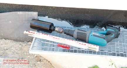

    Wie macht man bitte Probebohrungen um festzustellen ob die Dämmung vollflächig verklebt ist? Durch die kellerwand durch???
    Theoretisch muss die Dämmung bis 1,0m ab OK Kellerplatte Vollflächig verklebt werden, auch die stöße! Damit nicht zu einer hinterlaufen von "kalten" Wasser kommt! Ab 1,01m kann punktuell verklebt werden.

    Nein, es wurde von außen etwas Dämmung frei gelegt und dann mit einem Bohrer eine Probe genommen. Ich habe ein paar Bilder angehängt zum besseren Verstandnis. Im dritten Bild sieht man, dass die Probe direkt über der (rosa) Sockeldämmung entnommen wurde damit auf jeden Fall innerhalb der ominösen 99cm liegt. Auf dem zweiten, dass keinerlei Klebereste auf der der Wand zugewanten Seite des Bohrkerns, was bei Bitumösen Klebern wohl eher unwarscheinich ist...
