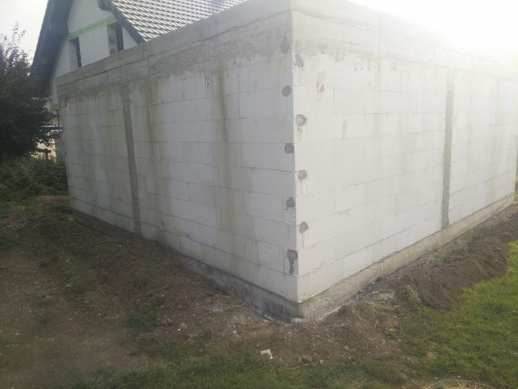

    Vorab: Anbei habe ich auch mal ein Bild gemacht, auf dem man den aktuellen Stand samt Bodenplatte sieht und ihr eine bessere Vorstellung habt. IMG_20170827_183724.jpg
    Folgendes: Ich habe eine Doppelgarage, dessen Bodenplatte (ohne Fundament, also "schwimmend") ich nun abdichten möchten. Später soll die Fassade der Garage verputzt werden. Die genaue Oberkante Außengelände ist nicht überall gleich, wird aber im groben Mittig der ersten Steinreihe liegen.
    Ein erster Pützer, der vorort war meinte, dass hier lediglich eine Art Sperrputz genügt, den ich zB bis inkl. erste Steinreihe hochziehe. Er könnte dann später mit dem Fassadenputz drüberputzen. Ich soll keine Bitumenschicht oder ähnliches aufpinseln. Als Vorschlag nannte er K***f Sockel-SM, hier im Forum gab es aber auch einen Vorschlag mit B*****x WDVS Multiflex3521
    Ich habe so meine Zweifel, ob die eine Putzschicht als Feuchteschutz genügt (mit anliegender Noppenbahn als mechan. Schutz). In den Produktinfos zum Sockel-SM habe ich auch gesehen, dass man diesen auf eine Bitumenschicht anbringen kann, jedoch nicht, ob man im Anschluss drüberputzen darf.

    Senkrechte der Bodenplatte anschleifen bis die Körnung sichtbar wird (= Zementleim entfernen).
    Beton und Wand vornässen, Sperrputz ca. 15 mm auf Beton-Senkrechte und 30 cm über GOK auftragen.
    Eigentlich gehört darauf eine Dichtschlämme, diese ist aber nur dann überputzbar, wenn NASS IN NASS ein Spritzbewurf erfolgt (normalerweise nichts für Heimwerker..).
    Würde diese deswegen in Deinem speziellen Fall weglassen - es sei denn der Verputzer übernimmt die Arbeit.

    Da hab ich doch direkt mehr Infos. Kann ich nun mit 15mm Sperrschutz bis 30cm über GOK verputzen und dann mit anliegender Noppenbahn wieder anschütten?
    Dh. für meinen Fall lasse ich die Dichtschlämme erstmal weg.
    Wenn der Außenputz ansteht, könnte der Pützer die Schicht mit der Dichschlämme nachholen.

    Nicht mehr aufschütten und keine Noppenfolie - sonst muss der Verputzer alles wieder aufgraben...
