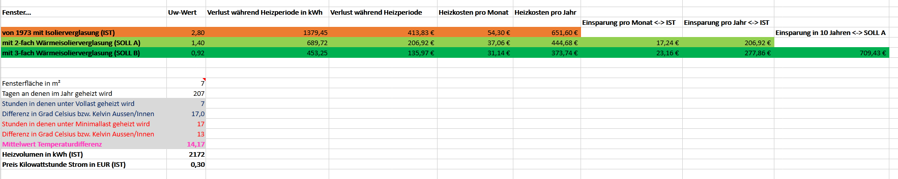

    ich will neue Fenster in meiner Wohnung einbauen lassen und bin unentschlossen ob es sich um 2-fach oder 3-fach Verglasung handeln soll. Ich habe zu den Vor- und Nachteilen bereits sehr viel gelesen und will nur noch wissen, welche Lösung die wirtschaftlichere ist, welche Verglasung langfristig den Geldbeutel eher schont.
    Deswegen habe ich eine Excel Tabelle erstellt und berechnet wie viel Heizenergie durch die einzelnen Fenster verloren geht, und was das in Euro kostet. Als Heizungen habe ich Infrarotheizkörper, also elektrische Direktheizungen. Kann mir jemand von euch sagen, ob ich das überhaupt richtig berechne oder etwas übersehe, denn die Einsparungen von 2-fach auf 3-fach Verglasung sind jetzt nicht so riesig auf 10 Jahre gesehen.
    Die Formel die ich für die Berechnung der kWh angewendet habe lautet Uw-Wert * m² * K * Stunden * Tage : 1000
    Dann habe ich noch die Kosten der Kilowattstunde Strom mit selbiger multipliziert um die Verluste in Euro zu bekommen.
    Es wäre super wenn mir jemand von euch damit helfen könnte. Mit den ganzen Infos die man im Internet findet wird man regelrecht erschlagen ;) fenster.png

    Die Fenster verlieren nicht nur in 7 h am Tag Energie sondern in 24 Stunden, auch wenn nicht geheizt wird. Dann sinkt eben die Temperatur.

    Danke für deine Antwort. Ich kann doch aber nur das an Energie verlieren was ich aufwende zum Heizen und das sind die 2172 kWh im Jahr, die in ca. 7 Stunden an ca. 207 Tagen entstehen. Wenn ich hier einen Denkfehler habe, steige ich noch nicht dahinter

    Am einfachsten nimmst du eine konstante Temperaturdifferenz in der Heizperiode an 15°C z.B und rechnest den Verlust über diese Zeit aus, einmal für 2-fach und einmal für 3-fachfenster. Die Diefferenz ist die Energie, die du bei 2 fach Fenstern zusätzlich verlierst. Die kannst du direkt über den Strompreis in Heizkosten umrechnen.
    Müsste dann so aussehen
    E = (u2 - u3 )(T * A *t)
    u: u-Werte der Fenster
    T: Temperaturdifferenz innen/außen
    A: Fensterfläche
    t: Periode in Stunden (nicht nur die Zeit, wo geheizt wird)
    E: Verslustenergie in W (zusätzlich wenn 2- statt 3-fach)
    Die Rechnung stimmt nicht ganz, weil die Temperatur in den Pausen immer zurückgeht und damit auch der Wärmeverlust, aber das wird dann kompliziert zu rechnen. Außerdem schwankt natürlich auch die Temperaturdifferenz mit der Außentemperatur, aber für einen Überblick genügt das vielleicht so.
    Edit: Es dauert immer noch recht lange, bis sich die 3-fach Fenster rechnen

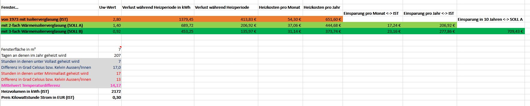

    Vielen Dank für die hilfreiche Ausführung! Ich verstehe jetzt dass ich natürlich die Zeit mit einberechnen muss, in der die Heizung zwar nicht normal heizt, aber die erzielte Temperatur weiterhin über die Fenster verloren geht. Ich habe jetzt nochmal meine Excel Tabelle angepasst und darin aus der Volllast und Minimalllast der Heizkörper eine Mitteltemperatur errechnet, die zu einem deutlich differenzierten Ergebnissen führt.
    Deine vorgegebene Formel habe ich noch zur Kontrolle herangezogen (1,4 W/m²K - 0,92 W/m²K) * (14,17°C * 7m² * 207d * 24h) / 1000 * 0,3 EUR/kWh. Das Ergebnis unterscheidet sich zu meiner Tabelle um lediglich 16 Cent! Passt also.
    Es scheint als würde sich die Investition für die 3-Fach Verglasung nach 10 Jahren ausgleichen. Das Ergebnis ist nur leider nicht so deutlich, dass ich jetzt klar sagen kann dass ich das eine oder andere einbauen lasse. Muss ich also noch weiter grübeln :bef1006: Vielen Dank nochmal für die Hilfe!
