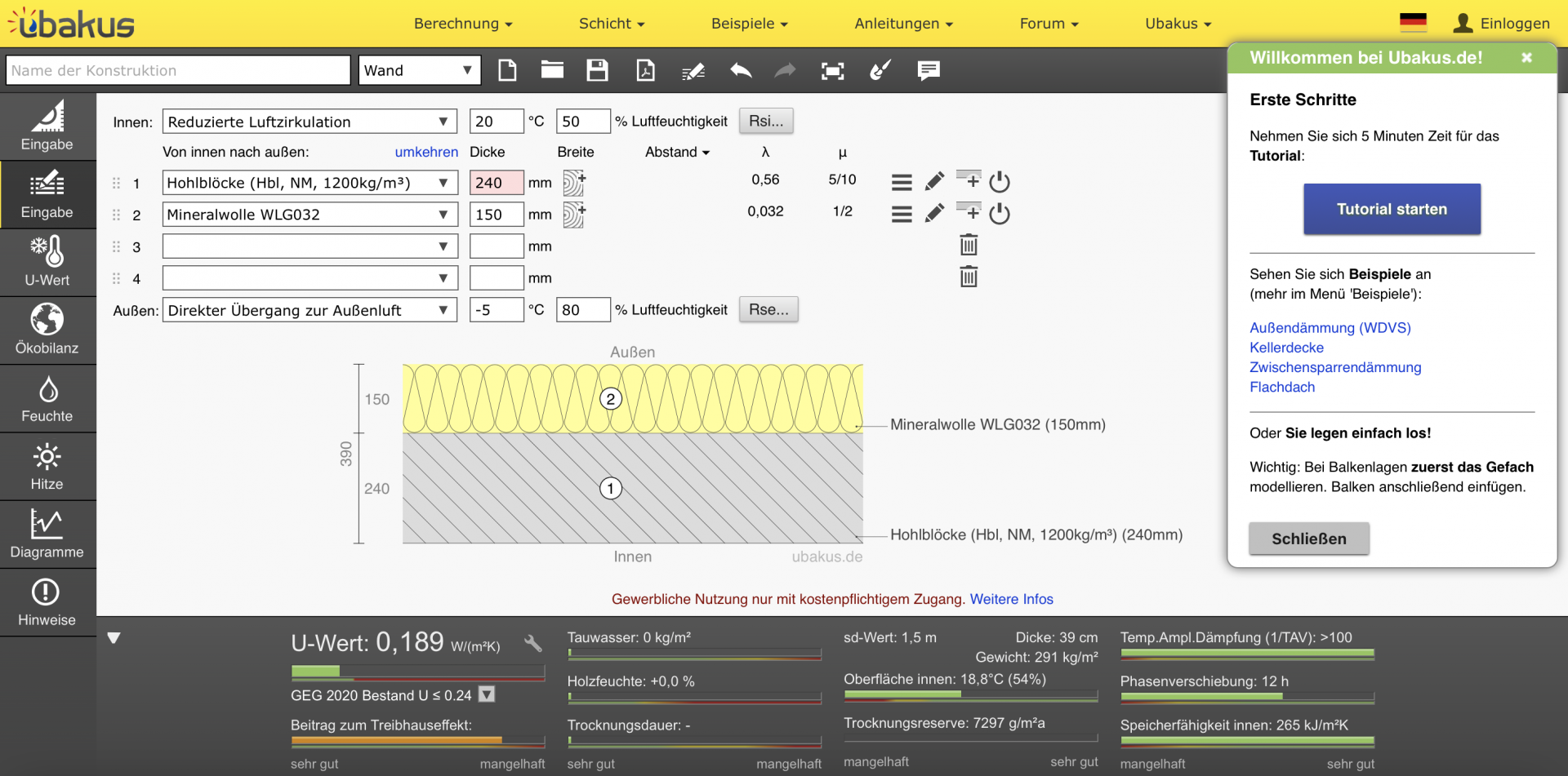

    wir möchten Mineralwolle als Außendämmung an unser Haus anbringen. Folgende Informationen liegen uns zu den Außenwänden vor:
    1) Baujahr 1937: 25cm Umfassung massiv
    2) Anbau in 1955: Bimshohlblockmauerwerk HB25 (24-25cm je nachdem welches Dokument man zugrunde legt)
    Auf Altbaukonstruktionen.de habe ich folgende U-Werte für PLZ-Bereich 7xxxx gefunden:
    1) Porotonziegel, 24cm, U-Wert 1,51 (1919-1948)
    2) Hohlblockstein, 24cm, U-Wert 1,45 (1958-1968)
    3) Hochlochziegel, 24cm, U-Wert 1,51 (1949-1957)
    --> Ich würde also einen U-Wert von 1,5 zugrunde legen. Wenn das bei ubakus.de eingebe und eine Mineralwolle WLG032 mit 15cm Dicke auswähle, dann erhalte ich einen U-Wert von 0,189, welcher förderfähig ist (<0,2). Wir möchten dafür den Steuerbonus in Anspruch nehmen.
    --> Ist das so richtig oder habe ich einen Fehler gemacht?

    Hallo bei Mineralwolle und Steinwolle sind bei den Dicken ab 60mm normalerweise in 20mm Schritten also würde es wohl eher eine 160mm Isolierung werden. 140mm könnte da schon zu knapp werden. Sind denn noch Fenster oder sowas an der Wand vorhanden, die würden den Wert des Bauteils ja nochmal verschlechtern. Dann musst du ja normalerweise noch die Oberfläche (innen und Aussen) Putz oder andere Verkleidung mit dazu packen.
    Braucht man nicht sowieso einen Energieberater für die Zuschüsse?

    Für den Steuerbonus benötigt man keinen Energieberater. Der ausführende Fachbetrieb bestätigt, dass der Dämmert erreicht wird.
    Mittlerweile habe ich vom Fensterbauer gehört, dass mindestens 18cm Dämmung notwendig ist, um die Alu-Jalousien (Raffstores) Unterputz verbauen zu können.
    Bei 18cm Dämmung sollte der Ziel-U-Wert in jedem Fall erreicht werden?

    Pass schön auf, welche Dämmung tatsächlich auf deine Baustelle geliefert wird. Wir hatten hier schon solche Themen, das die Putzfirma nahm, was gerade da war. Wenn dein Fensterbauer dir die Dämmstoffdicke schon vorgibt, bitte auch an die Kleber- und Putzdicke denken. Wird gern vergessen ...
