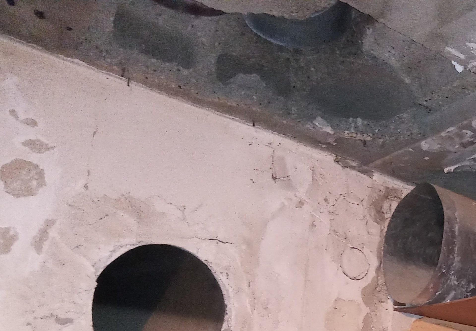

    das gleiche Problem mit der GK-Unterkonstruktion auf einer Kaiser-Decke stellt sich bei mir auch. Die Hohlräume in der Decke sind sehr groß, so dass ich befürchte, sehr viele Kartuschen zu benötigen. Es geht um 100qm Decke, Spannweite maximal 5 Meter. Ganz normale Rigips/Knauf Bauplatte (12,5mm). Ich suche nach einer Alternative zu den chemischen Dübel und fand Profilkleber (darf kein Link posten, aber Suche "Profilkleber Trockenbau" hilft).
    Kann man diesen für den Zweck verwenden? Decke wird zuvor noch verputzt, also wäre auf Putz oder auf die Beton-Stahl-Träger zu kleben. Welche Profile würde man an die Decke kleben (UD, CD) und wie könnte ich die Höhe variieren?
    Vielen Dank
  18. #38 BaUT, 29.01.2023
    9.496
    5.979
    Bei historischen Ziegeldecken definitives NEIN!
    Das ist auch der Grund weshalb kein Dübelhersteller eine Empfehlung ausspricht welchen Hohlraum-Dübel man nehmen sollte.
    Ob das bei Kaiser-Decke anders ist?
    Dieses NEIN begründet sich in etlichen Schadensfällen, wo bei historischen Bauwerken massive Korrosion der alten Bewehrungseisen der Ziegeldecke (Stahlsteindecke) in Verbindung mit Zugbeanspruchung aus abgehängter Decke dazu geführt habt, dass die gesamte untere Ziegelschale abgestürzt ist. Gottlob waren in allen mir bisher bekannten Schadensfällen zum Schadenszeitpunkt keine Personen in den Räumen.
    Bei denkmalgeschützen Industriegebäuden, die dann zu Wohn- oder Bürogebäuden umgebaut wurden, hat man in Berlin mehrfach darauf zurück gegriffen die Rohdecke komplett zu durchbohren und oberseitig Tellereisen (XXL-Unterlegscheiben) mit Gewindestange nach unten durchzustecken um unten dann Rohrleitungstrassen abhängen zu können.

  20. #40 HeimwerkerJoe, 29.01.2023
    HeimwerkerJoe
    HeimwerkerJoe
    29.01.2023
    Das sind ja Horrorszenarien. Sowas soll auf jeden Fall nicht passieren! Komplett durch die Decke zu Bohren geht nicht (bewohnt, Rohre im Estrich, etc). Aber vielleicht reden wir auch von zwei unterschiedlichen Decken. Meine ist nicht so historisch, sondern aus den 80ern und nennt sich wohl richtig "Gitterträgerdecke" oder Rippendecke mit Aufbeton. Ich habe mal ein Foto angehängt von einer offenen Stelle (Kachelofen), wo man die Hohlkammern gut sieht.
