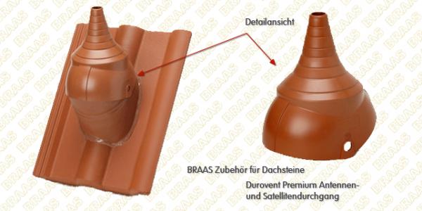

    Hallo wir planen gerade die Satanlage und wollen uns schlau machen damit da nix falsches gemacht wird. Wir besorgen gerade Dachsparrenhalter , Satschüssel und der LNB. Wo wir unsicher sind ist welcher Dachziegel dafür am besten ist ? Gibt ja welche aus Blei aus Gummi etc. Möchte halt auch sicher gehen das am Schluss alles so verarbeitet ist um keine Undichtigkeiten am Dach zu haben. Wenn ich das richtig verstanden habe kommt dann noch eine Gümmihülle über den Satziegel und das wars richtig ? Danke für eure Hilfe .

    Die Art der Dachdurchführung hängt vor allem vom verwendeten Dachstein ab.

    Solange man mit der Einteilung der Pfannen hinkommt, würde ich immer einen Formstein nehmen. Normalerweise wird dieser mit einer Gummitülle geliefert, für das Rohr oben sollte man sich auch noch eine Dichtung besorgen.

    ok ich habs gefunden den hier Doruvent-Premium-Antennen--und-Satellitendurchgang_gross.jpg Und dieses Gummteil oben sind dann 100 % dicht. Wie führt man die Satkabel richtig durch ? Durchdie ganze Dämmung etc ? Möchte halt den Leuten etwas auf die Finger schauen da ein Schaden ja hier schnell große Folgen haben kann. Danke nochmal.

    Hallo LaSina,
    ich will Flocke mal etwas ergänzen. (hoffe er hat nichts dagegen)
    Je nach Hersteller (Dachziegel oder Dachsteine) variiert das zugehörige Zubehörprogramm zu den einzelnen Ziegelmodellen oder Dachsteinmodellen.
    So haben einige Hersteller spezielle Durchgangsziegel/-steine für Antennen im Programm.
    Von Zubehörfirmen gibts dies auch in Kunststoff.
    Diese "Durchgänge" werden mit den Flächenziegeln eingedeckt. Hier muß der Antennenmast entsprechend angepaßt werden.
    Nehmt ihr Verwahrungen, z.B. Blei (oder Gummischeibe vom Baumarkt) dann muß umgekehrt die Deckung daran angepaßt werden.
    Was Flocke auch schon angesprochen hat, solltet ihr beachten. (wird nämlich meist nicht beachtet)
    Der Übergang zwischen Mast und Gummimanschette ist nicht dicht (zumindest nicht lange)
    Hier gilt es zusätzliche Dicht-Maßnahmen zu ergreifen.

    Da kommt die zugehörige elastische Manschette drüber.
    Und die Leitungen führt man nach Möglichkeit INNEN DURCH das Standrohr (mit spezieller Kappe), ansonsten brauchst Du für diese auch noch einen separaten Durchführungsdachstein (z.B. eine Lüfterpfanne).

    Danke für den Tipp Julius. Habe gerade einen gefunden wo die Kabel durch das Mastrohr führt.

    Also der oben Gezeigte ist definitiv nicht dicht - ich habe demletzt einen von dieser Marke bestellt und verbaut. Das was man oben gestuft sieht, ist Plastik, welches man auf die Mastdicke zurechtschneidet. Zur Abdichtung gibts dann u.a. (wie bereits hier erwähnt) elastische Manschetten.
